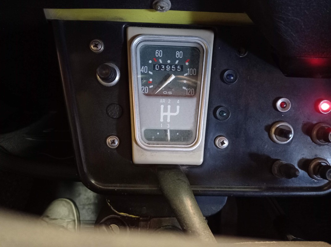

Ca me donne ça une fois remis +/- 13/14 litres, si mon réservoir origine fait 24L, il reste sans doute une petite erreur.
Au passage je reviens sur les conseils donnés ce matin. J'ai bien fait comme vous m'avez dit concernant les 2 vis avant, j'ai tout de même du les enlever totalement, le réservoir venait en butée sur l'arrière donc pas assez de recul pour dégager les pattes avant à cause des rondelles.
Heureusement que le réservoir était presque vide parce j'ai pas de vis de purge.
Et ce que j'ai trouvé le plus difficile, ré enquiller le tube dans le manchon neuf (sous l'aile), allongé sous la voiture on n'est pas si à l'aise. WD40 aide un peu pour que ça glisse plus facilement.
Merci encore pour les conseils qui m'ont donné confiance, maintenant, je crois l'avoir mérité :tchin:
