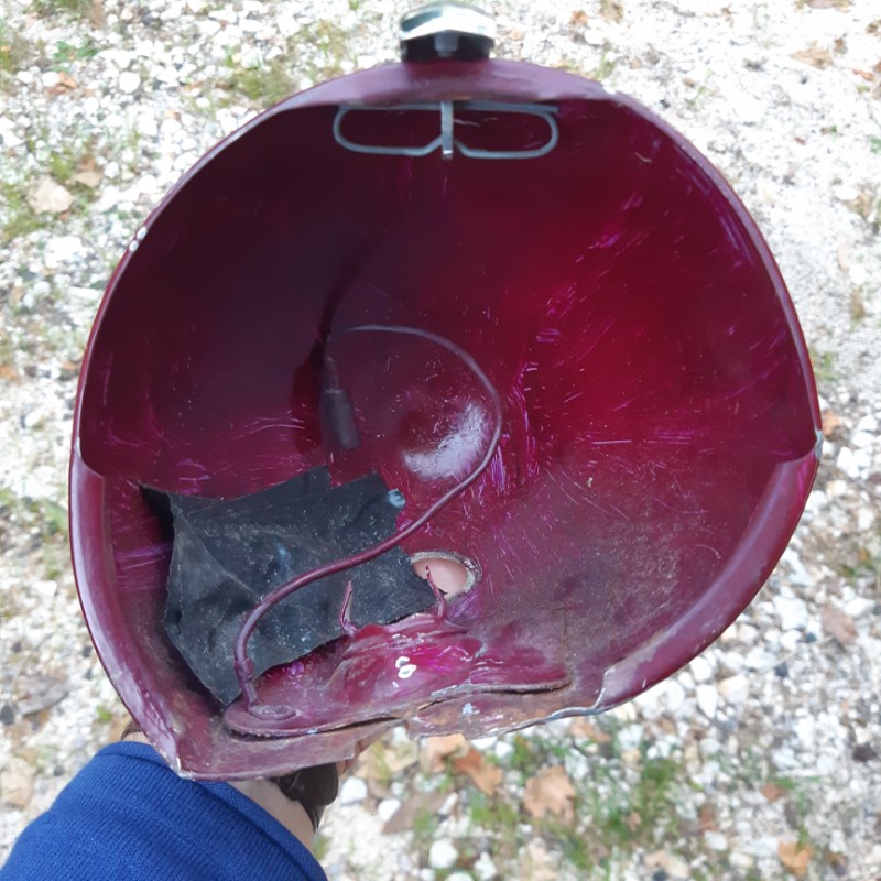

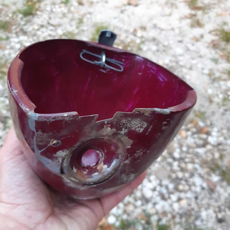

un sinistre abruti n'a pas trouvé mieux que de s'asseoir sur le phare avant droit de ma Deuch : j'ai retrouvé le bloc optique par terre (heureusement pas cassé) et le cuvelage complètement enfoncé (voir photos).
Il est en métal et j'aimerais bien le redresser pour y réinsérer le bloc optique et le refixer sur son support.
Quelqu'un aurait des conseils pour m'aider à lui faire retrouver une forme ronde : la tôle est difficile à remettre en forme. Peut-être devrais-je aller voir un carrossier ?

Dans un premier temps, il faut que tu le redresses grossièrement. Perso, je mettrai une grosse vis avec des rondelles et un écrou dans le trou de fixation, je serrerai l'extrémité de la vis dans un étau et en forçant sur le cuvelage, je lui redonnerai une forme plus correcte. Ensuite, un petit sac, solide, rempli de sable pour servir de tas et un maillet à bout arrondi pour lui redonner sa forme. Si tu te débrouilles bien, tu n'auras qu'un petit travail de masticage/ponçage à faire avant apprêt/peinture.

Autre solution...tu démontes l'autre tu fait un moulage en plâtre (remplie au 3/4 pour pourvoir le demoulé avec un film etirable pour pas que cela colle . une fois sec, tu mets celui la dessus et tu lui fais reprendre la forme.
ou bien tu en rachète un neuf :pensif:

Refaire, cela dépend de tes compétences pour le redresser.
Vu qu'il y a de la peinture à faire, j'en rachèterai un autre avec une bombe de peinture 2K.

Perso, je ne saurais pas redresser un bol de phare ! Mais c'est surement faisable.
On en trouve souvent d'occasion et en bourse, et les bourses reprennent.... :wink: :wink:

Eric, celui que tu propose est en plastique.
Le sien est en acier.
Si notre ami est un puriste (j'allai dire un Bob :mdr: ), il a raison de vouloir restaurer le sien.
LA méthode de François me semble assez bonne, même si je n'ai jamais redressé de bol :wink: .

Merci à tous pour votre soutien et vos conseils. C'est vrai que ce type de cons, on aimerait les mettre au musée tellement ils en tiennent une couche...
J'ai bien songé au remplacement mais c'est vrai que ça me fait mal de remplacer un bloc en acier par un bloc en plastique : j'ai l'impression de l'abimer une deuxième fois ma Deuch !
Je vais tenter de le redresser en suivant vos conseils.

Je l'ai fait à plusieurs reprises. Avec un peu de doigté on obtient de très bons résultats. Il faut surtout que le sac de sable soit bien rempli pour que le sable ne chasse pas sous les coups de maillet, et que le maillet soit assez lourd et bien arrondi pour ne pas marquer la tôle.

J'ai craqué pour un bloc en acier sur ebay !! Un petit coup de polish suivi d'un coup de peinture devrait permettre de sécher mes larmes ! :pleurelarmes:
