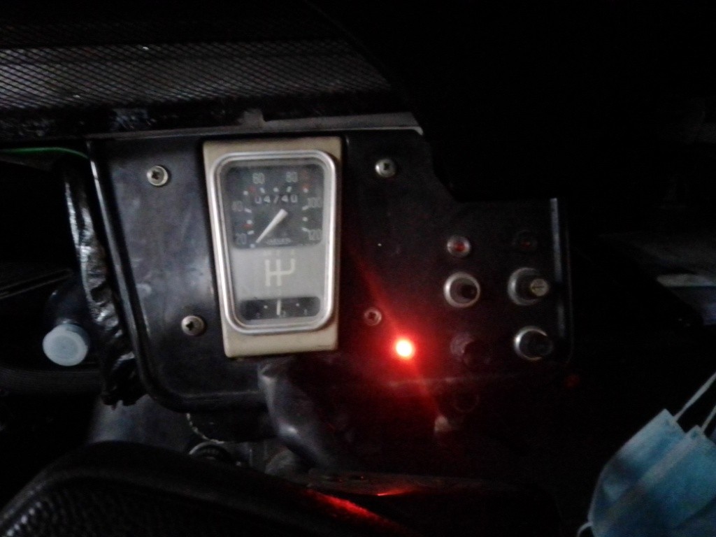

j'ai un voyant allumé sur le tableau de bord
avant et pendant le démarrage et en roulant
photo jointe
je ne trouve rien sur le net a ce sujet
qui peut m'aider
merci d'avance

J'ai pas ce tableau de bord mais ce voyant n'est il pas celui de la pression d'huile :???: ou de frein :???:
En ce qui concerne les niveaux de ces différents liquides, comment sont-ils?
As tu vérifié, voir changer ton manocontact de pression d'huile?

normalement si je débranche le mano
le voyant va s'éteindre?

pimss0 a écrit : 09 juin 2021, 08:39 Bonjour et merci
:salut: Bah oui !!!
Âge : 58
Re: Voyant rouge allumé 2CV6
Oui, c'est le voyant de pression d'huile (enfin il me semble - ce n'est pas celui du niveau de liquide de frein).
Vérifie : 1 le niveau d'huile, et 2 le niveau de liquide de frein, si des fois c'était ce voyant)
Si les niveaux sont bons, oui débranche les capteurs, le voyant devrait normalement rester éteint.
