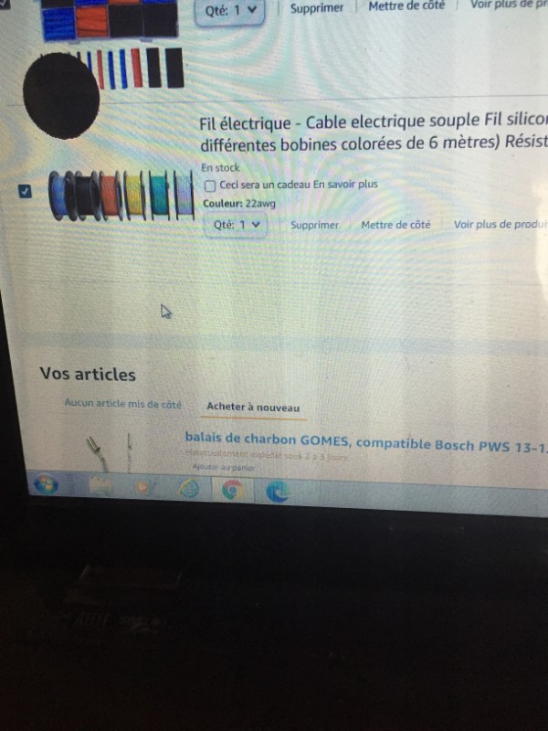

TU parles de ces FILS spécial AUTO
Le diametre me semble fin

Ça me tente.CHARLYSTONE a écrit : ↑11 juin 2021, 21:22 Bonjour Plux,un conseil refait ton faisceau toi même c'est pas très compliqué, la méthode consiste a changer file par file ,tu achète tes cosses et une bobine de file vert , jaune ,gris spécial automobile avec l'aide du forum![]()
Mais je pensais qu'en fonction de l'utilisation les fils n'avaient pas le même diamètre.
Et dans mon idée, je pensais pour voir mettre des couleurs juste sur les fiches.
Ça va faire comme pour le moteur, ça Ça macérer dans n'a tête et d'un coup je me lancerai.
Mais vraiment l'électricité, ça ne me tombe pas sous les sens

Les fils du faisceau sont pour la plupart en 1 ou 1,5 "carré", pas plus.
Les couleurs indiquées sur les schémas sont celles des embouts, pas des fils eux-mêmes.
