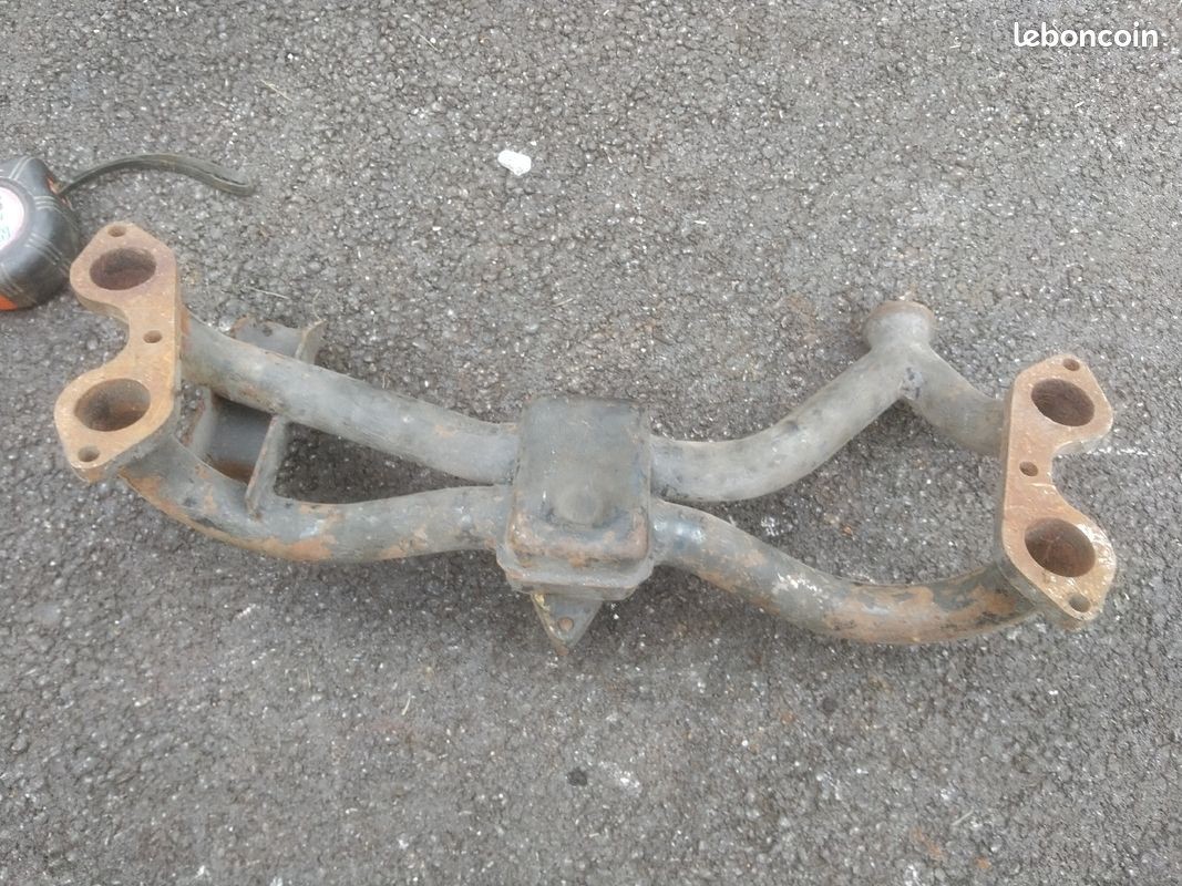

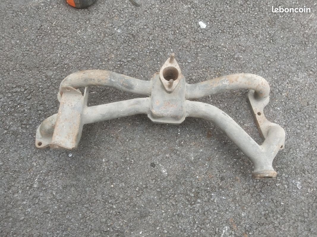

Vu sur LBC, je m'interroge sur l'origine d'une telle pipe d'admission, avec 3 trous de chaque côté.
Je pensais que seules les A et AZ 12ch avaient 3 trous.
Pouvez-vous me dire sur quelle machine ça se monte ?
Merci !

Pour visualiser directement :
Recto
Recto
Verso
Verso

C'est curieux ! Je ne vois pas sur quel bicylindre peut aller cette pipe. :???:
Ca ressemble à une pipe d'AZ série A quant aux dimensions apparentes. Mais bien sur sur ces moteurs, comme sur ceux d'AMI 6, les orifices admission et échappement sont séparés et il y a 4 vis de fixation par coté.
Le support de dynamo pourrait faire penser à un moteur de Dyane 425 export, mais là aussi fixation par 4 vis.
Si c'est une pipe accessoire, c'est un modèle que je ne connais pas.
Ou alors c'est une bidouille ou une adaptation particulière pour un moteur d'AZ monté sur un engin, tracteur, motoculteur, etc.
Je vais faire des recherches et demander à des plus férus que moi.
Affaire à suivre.....

Merci !
Oui elle est bien curieuse cette araignée!
Peut-être une espèce endémique ?

J'ai contacté quelques spécialistes des 2 CV anciennes et des accessoires : ils donnent leur langue au chat.... :tirelalangue:
J'ai une idée, si, si, ça m'arrive.... ;)
Peut-être une bidouille pour passer un 425 en 12 V. en l'affublant d'un alternateur. A partir d'une pipe d'AMI 6 ou de Dyane export modifiée.
Ca parait curieux, mais pourquoi pas ?
