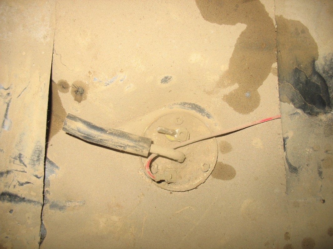

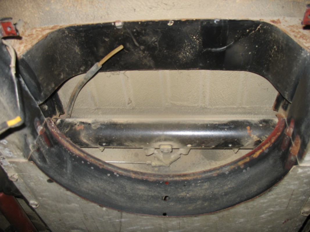

Je pense que tu parles de ce petit morceau de durite là, raccordée au réservoir d'essence :
Qui vient se raccorder à cette durite rigide sous le chassis :
une fois nettoyé on voit mieux :p :
Perso, aucune idée du montage sur une Ami. Si le réservoir est le même que sur les 2CV, le montage pourrait bien être le même mais ????
Bref, c'était juste pour clarifier les choses et s'assurer que l'on parle bien de la même durite.
