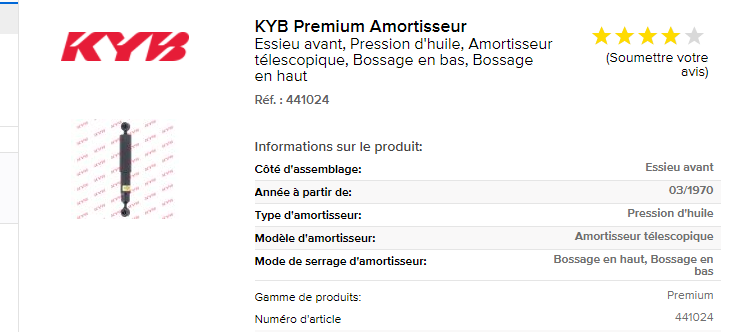

Les fixations d'amortisseurs passent en 14 à partir de 76, avant ils sont en 12.
Sur la mienne j'ai monté des kyb à huile (sur conseil de passionnés 2cv) et j'en suis bien content !
Ce sont normalement les 4 mêmes sur ak400 avant 76, des modèles avant de berline donc !

Hello Lucas
Merci... mon AK est de septembre 1976...elle doit faire partie de l'année-modèle1977 en théorie...Il y a probablement des exceptions dues à l'écoulement des stocks de châssis en 12 pendant quelques mois...Tu me dis que ce sont les 4 mêmes et pourtant les amortisseurs avant mesurent 37 cms et les arrières 42 cms...
Puis je monter 4 de ces amortisseurs ci dessous :
Dommage je ne vois pas le diamètre des axes ni les longueurs Mini/Maxi... Il y a ceux là aussi et là j'ai les cotes...

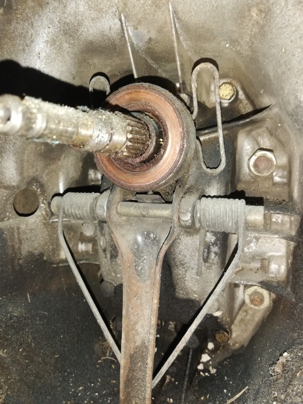

Sujet nouveau ; la boite vitesse...Aujourd'hui démontage partiel pour un état des lieux...Hormis une crasse monumentale la BV semble correcte. Pas de limaille au fond, les pignons tous jolis...Bémol, la bille de clavetage reste coincée dans son logement et son ressort est cassé , donc à revoir... La butée d'embrayage me semble correcte Je n'ai pas fait de photos, mais les garnitures de freins sont quasi neuves et les tambours bien que légèrement usés sont bons pour continuer le service...Pour les cylindres de roues idem, je vais les conserver car ils sont dus être changés peu avant que l'AK soit immobilisée...
J'ai par contre un petit doute sur l'entre-dent du différentiel/couple conique : j'ai un débattement de trois/quatre millimètre avant que les pignons commencent à bouger, voici une petit vidéo : regarder les premières 15 secondes :
https://drive.google.com/file/d/199codH ... sp=sharing
Qu'en pensent les experts ?
