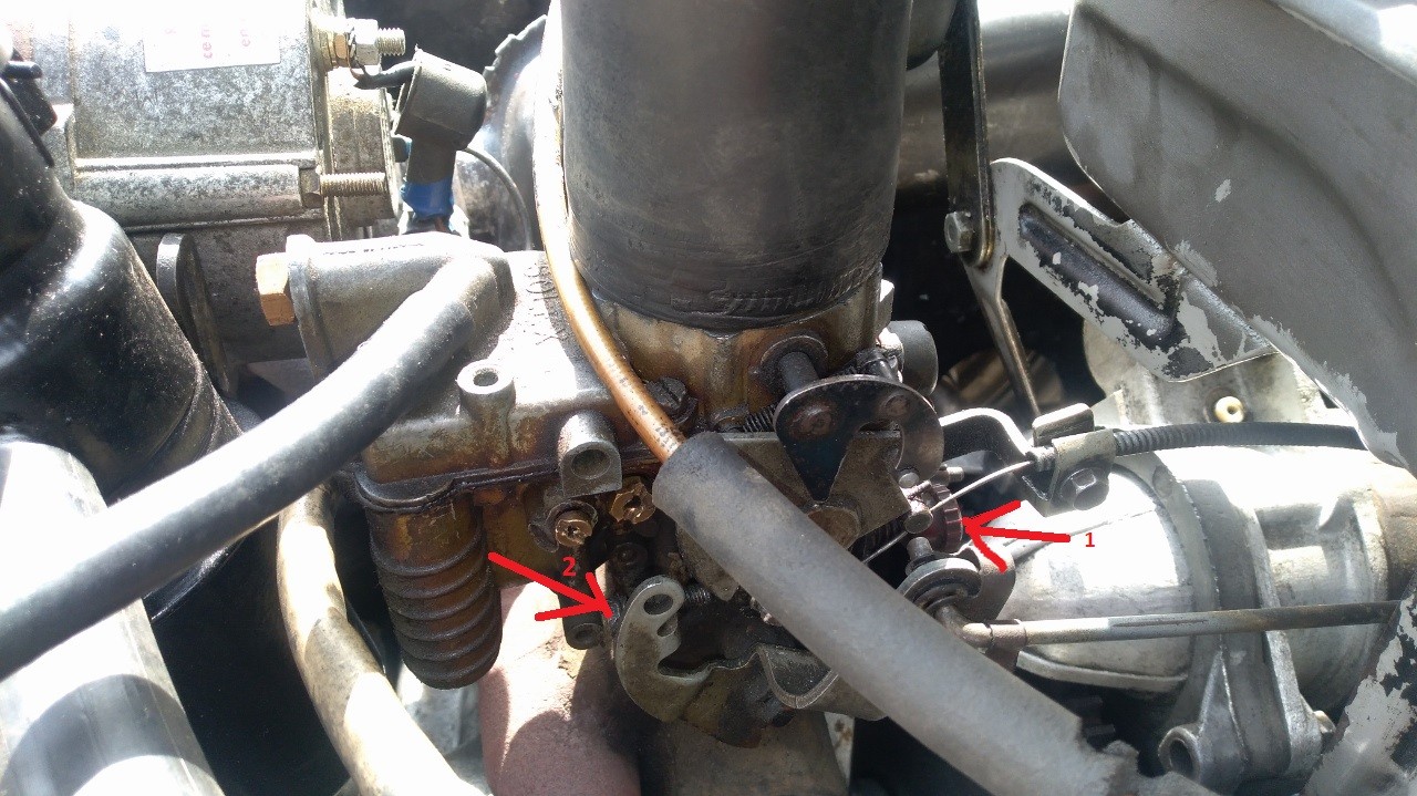

Par contre lors des réglages du moteur sur le" banc d'essai " pour voir si tout allait bien, mon ami du club a un peu déréglé mon carbu pour le faire tourner ( vis de richesse et vis de butée d'accélérateur) car sur le moteur il n'y avait pas de filtre à air.. bref !
je n'arrive pas à régler correctement mon carbu cette fois que la voiture roule!
j'ai roulé quelques kilomètres pour voir si la voiture roulait bien, mais alors je trouve que le régime moteur est un peu haut en roulant je l'entend tourner assez fort lorsque je roule doucement (exemlpe en freinant tranquille) et puis lorsque je passe un dos d'ane par exemple, et par contre une fois arrêté au ralenti elle ne tient pas bien (elle cale) ou lorsque je freine à l'arrivée à un stop, là elle cale aussi… je n'y comprend rien...
pour info j'ai nettoyé à l'air comprimé les deux vis situé au dessus à droite et à gauche de la vis N°2
Pourriez me dire la méthode exacte pour re-régler à zéro mon carbu car je ne la trouve pas exactement sur le forum...
mon carbu est un simple corps solex dont voici la photo
la vis de richesse en N°1 et la vis de butée en N°2 ( rouge) si je ne me trompe pas?

j'ai tenté de trouver des conseils sur le net, après avoir fais chauffé le moteur un bon moment j'ai essayé de régler le carbu, entre la vis de richesse et la vis de butée c'est pas si évident de trouver un bon compromis, j'ai un peu tâtonné en essayant d'avoir le point haut du régime de richesse puis de faire baisser le moteur a la limite du calage, là je remonte cette vis au point haut, et là je fais de même avec la vis de butée, en attendant la limite du calage aussi, et ainsi de suite…et je recommence au point haut de la vis richesse...etc etc.. bon bref, je pense avoir trouvé un ralenti à peu prés stable... le verdict aprés quelques kilometres avec la voiture dans peu de temps ! ;)

Ce matin j'ai roulé un peu puis le moteur bien chaud, je suis passé voir l'un de mes garagistes qui est spécialiste de voitures anciennes, je lui ai demandé de peaufiner un peu le réglage de mon carburateur suite à ce que j'avais fais, car cela cafouillait un peu quand même par moment…( :mdrr: ) Il m'a dit en m'entendant arriver : elle tourne trop fort vot' deuch' venez voir... il a réglé à l'oreille un peu la vis de richesse au doigté...puis le ralenti au tournevis, bref ca a duré 10 mns ... j'ai senti l'expert en mécanique…( :mdrr: ) puis je suis allé rouler un bon moment, la deuche à tournée comme une horloge, régime fort puis régime bas, pas de calage au redémarrage, ou en stopant la voiture. ca faisait longtemps, et ca fait vraiment du bien d'entendre ronronner le bicylindre!
