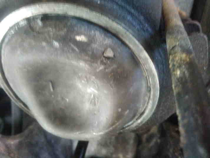

Alors c'est une soupape échappement qui c'est éclaté je ne sais pas si il y a un rapport mais ça coïncide avec l'ouverture des boites de nuit .... :lunettes:
Voila les photos :
La tête de piston est un peu marqué mais rien de grave

j'ai fais un outils à l'arrache (j'ai mis dans le sujet dédié) et voila la fautive !
Je vais en profiter pour refaire les 4 à neufs .
Messages : 16819
Re: claquements 2cv - bielles ?
:surpris:
Il n'en manque pas des bouts ??
Messages : 9318
Voilà le résultat quand on ne mets pas le substitut de plomb :gnark:
Je rigole, je vois déjà plusieurs devenir tout :enerve2:

Deuchémoi a écrit : 15 juil. 2021, 12:25 :surpris:
ils y étaient il y en a 1 "collé" sur le piston les autres collé dans la chambre de combustion. heureusement que le piston et les segment étaient neuf la chemise n'a pas morflé.
