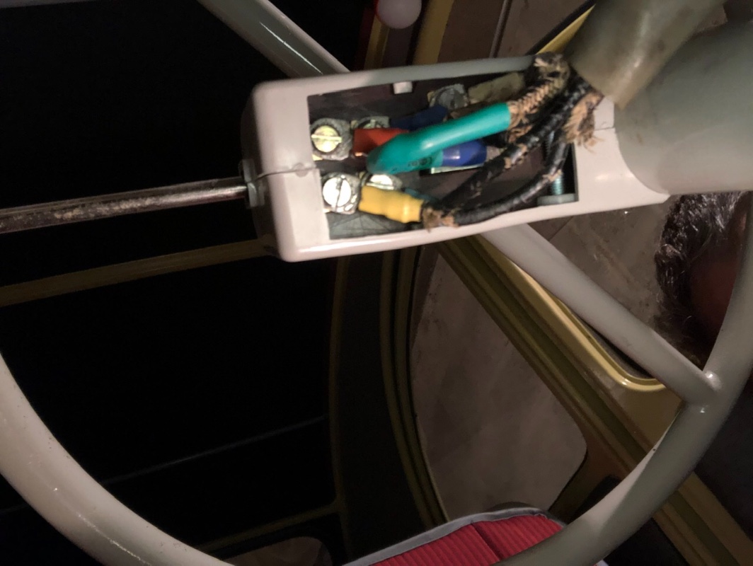

J’ai retrouvé à peu près mes petits mais j’ai un doute sur le commodo.
Je vous livre en papier ce que je compte faire. Et en photo ce que j’ai actuellement !
Vous verrez il y a des différences.
Vous pensez que mon schéma est ok ? Merci pour votre aide.

Du coup je m’interroge sur le schéma de Bob, car c’est complètement different. Je vous livre mes notes basées sur les relevés de la RTA (schéma azl après 57) ainsi que les annotations du commodo.
Comme vous pourrez le constater :
+ = alimentation = bleu
C= code = vert
P = phare = jaune
L = ?? = rouge : correspond aux veilleuses
LA = lanterne (plus éclairage compteur) = 2 bleus
1er A = 1er avertisseur = blanc = ville
2ème A = 2ème avertisseur = noir = route
Vous voyez, il y a bien les 7 plots utilisés et on est loin du schéma de Bob.
Est-ce que les couleurs rouge-vert-jaune correspondent bien à Veilleuse-Code-Phare ?
Merci par avance

Mais alors mon commodo ? C’est bizarre d’avoir ces 7 plots ?
En plus toutes ces lettres correspondent parfaitement à mon faisceau…
D’ailleurs dans la RTA, il y a bien les 7 plots utilisés.
Je suis désolé d’insister mais il y a un truc qui m’échappe.
Ça voudrait dire que mon fil 4 doit être relié au plot du dessous (éclairage compteur et feu arrière)
Dans ce cas, les veilleuses fonctionnent en permanence.
Alors que sur mon azlp 57 et sur cette az 61, ils sont éteints lorsque les codes ou les phares sont allumés.
Dans la RTA, le commodo utilise seulement 5 plots à partir des azl de 1962, avec le témoin de charge.
