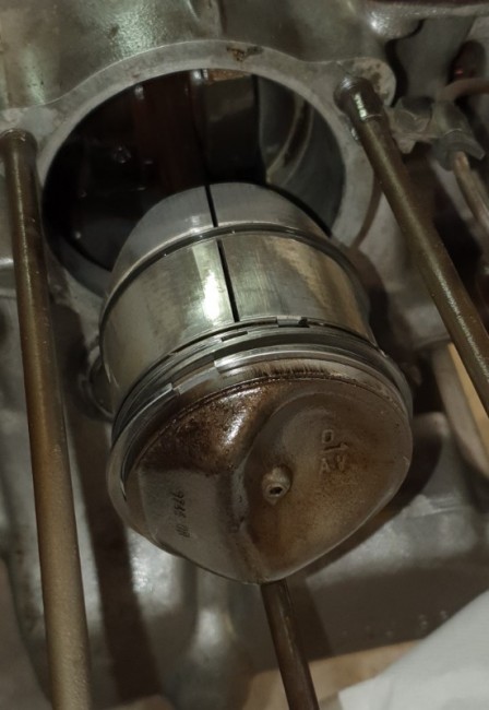

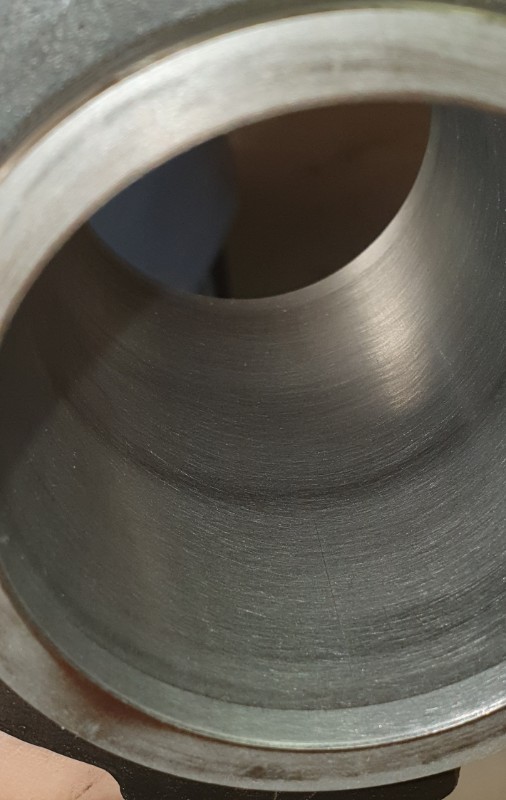

Bon, ce matin deculassage , et contrôle de l'ovalisation et conicité des chemises. N'ayant pas le matériel adéquat, je l'ai fait avec les bec intérieurs de mon pied à coulisse numérique au 1/100 à 20mm du bord de la chemise. 4 mesures: en haut du cylindre dans dans l'axe de l'axe de piston et à 90° et pareil en bas, en ce pour les 2 cylindres. Résultats (cylindre droit pour le moment) j'ai 66,01mm dans l'axe et 65,98 à 90° et quasi similaire en bas, ce qui fait grossièrement une ovalisation de 3/100 . Je ne sais pas si la méthode est correcte mais je donne une idée. Ca me paraît au premier abord peu, à voir avec les tolérances prescrites si c'est OK.
Autrement j'ai refait un deglassage car les stries que j'avais faites n'étaient pas bien belles. Maintenant l'angle est meilleur (environ 30°) car j'ai tourné l'outil moins vite par rapport à la vitesse linéaire de déplacement de l'outil dans la chemise.
Sinon il y a quelque chose qui m'inquiète : déjà au 1er demontage et maintenant aussi, malgré un tiercage à 120° au remontage, là les segments ne sont plus tiercés du tout (voir photos)
Je vérifierai à nouveau le jeu à la coupe tout à l'heure.

Joli travail de vérification.
Pour les segments, le sujet a je pense était abordé. Ces derniers tournent d’on il y a forcément un moment où ils s’alignent !
Le reste a l’air clean. Sinon, tes puits de bougie sont en bon état? (Je pense que oui, mais des fois, on reste sur quelque chose et on ne voit pas le reste !
