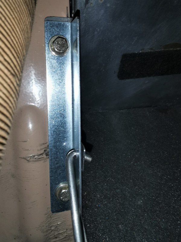

N'étant pas équipé "soudure" sur place, j'ai mis cette option de côté pour le moment
Et puis l'idée à germé aujourd'hui...
Passage dans un magasin de bricolage, achat d'une cornière en acier galvanisé d'1m sur 1.6cm x 1.6cm pour 4€
Il m'en faut... 12cm...
Morceau de cornière coupé à la bonne longueur.
J'ai repris les 2 perçages d'origine du bac à batterie, éloignés de 9cm, et j'ai perçé la cornière à ces 2 endroits
Puis percé aussi un trou en regard de la petite patte arrachée pour fixer le tirant de manière à ce que le tirant prenne appui non pas sur la patte qui s'arrache mais sur la cornière neuve.
Ca marche super bien ! Et le montage est très propre, sans rien modifier. Avec possibilité de revenir en arrière et possibilité de prévoir une soudure quand je pourrai.
La cornière est maintenue par les 2 vis du bac à batterie, ça me plait bien car ça tient très bien.
Enfin, je dirais qu'avec cette cornière, le montage est maintenant plus costaud qu'à l'origine !

Voilà quelques photos de la remise en état du bac à batterie (qui se porte plutôt bien malgré ses presque 40 ans) :

Ici, on vient pour le partage, c'est ce qui fait le bon esprit de ce forum ! Et c'est pour ça qu'on y revient aussi !
Finalement, tu n'étais pas si loin que ça de la vérité ! J'ai juste fait un peu plus solide et durable . Et je vois que tu n'as pas oublié que j'aime bien laisser ma ptite 2CV le plus dans son état d'origine, tu as une mémoire d'éléphant Deuchémoi car ça faisait quelques mois que je n'étais pas passé ! :p

Du coup, je voulais essayer de le sauver, en le brossant et le repeignant ! J'ai donc retiré les 4 boulons, mais impossible de le retirer ...
D'où ma question : il est scellé dans la carrosserie, ou bien je dois forcer ?
Merci d'avance pour votre aide !
Je me permets de poser une question bête :boulet2: ...
Comme ici, j'ai retiré ma batterie sur ma 2cv de 1983, et ai vu avec grande surprise que le bac de batterie est totalement rouillé !
Je le soupçonne même d'avoir fait rouiller la partie du tablier sous ce bac, et j'espère que ce n'est pas une cata en dessous du bac lui-même :pleurs:
- Messages : 5943
Re: Support - bac à batterie 2CV 6
Bonjour il faut forcer pour le retirer,il n'est pas soudé au tablier ça être a cause de la rouille

Merci Charlystone pour ta réponse rapide !
À moi marteau et burin ...

Tu peux mettre un petit coup de spray w40 et laisser agir.
- toutoune
- Messages : 1925
- Ma deuche : AZKA 10/11/1980
avant de le repeindre il faudra neutraliser l'acidité avec un bain de bicarbonate de soude

Salut TDTLM75 ,
Le bac est un peu "rentré en force" et effectivement, une fois les vis de maintien retirées, le bac ne sort pas tout seul : de plus la rouille a pu le "coller" sur le tablier. A l'arrière du bac, il y a dans mes souvenirs un peu de mousse d'isolation photonique qui elle aussi a du venir un peu se coller au bac (de mémoire c'était comme ça sur la mienne quand je l'ai démonté ce début d'année).
Bref, il ne faut pas hésiter à bien tirer dessus, à le décaler légèrement du tablier, et d'effectuer des mouvements d'oscilation gauche / droite et haut/ bas et il finira pas sortir.
Bonne remise en état !

Ne pas oublier de remettre les tiges de fixations de la batterie dans le bon sens

J'ai suivi vos conseils : merci!
Après avoir parcouru le forum, j'ai décidé de restaurer la pièce d'origine .
J'ai poncé la partie rouillée, et ai mis un vernis anti-rouille qui s'applique directement sur celle-ci.
Je voulais repeindre le tout en noir, mais j'ai laissé tombé, et ai laissé en l'état: rouille inox brillant

Bonjour à tous !
Impossible de poster des photos depuis mon smartphone ... Je bidouille sur ma tablette : j'espère que ça fonctionne !
Revenons à nos moutons !
Mon support batterie était tout rouillé ! Je l'ai donc poncé au papier de verre fin. Étonnamment, le métal ne semblait pas attaqué du tout, et la couleur rouille ne partait pas ...
Comme je voulais garder l'origine, j'ai donc mis un antirouille dessus, qui doit fixer la rouille au cœur. Du coup, ça donne un aspect brillant au tout, et super moche en photos , mais moins pire en vrai ...
N'hésitez pas si vous avez des retours, positifs comme négatifs . Je m'interroge sur le fait de continuer à mettre ce produit sur les points de rouille, notamment sur le tablier en dessous du bac de batterie où on a l'impression que de l'acide a coulé :pleurs: , au moins pour arrêter l'étendue de la rouille ...
Merci pour vos retours !

Je pense que tu as pris un convertisseur de rouille type Ferose.
Personnellement je l'applique là où cela est nécessaire, quitte à recouvrir avec un peu de peinture.
