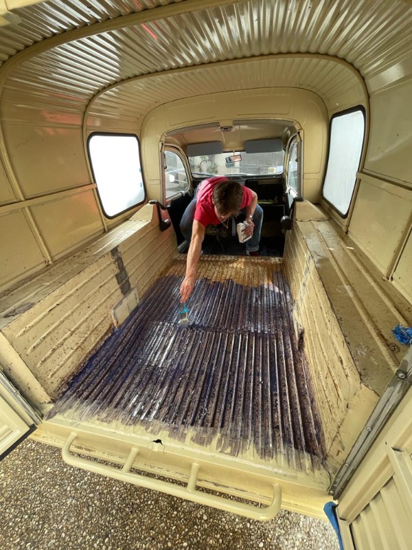

Voici quelques photos de plus de l’intérieur, du point de départ avec une jupe arrière toute rouillée qu’il à fallu découper, ressouder, apprêter (comme toute la caisse d’ailleurs) et repeindre, j’ai fait l’extérieur au pistolet et l’intérieur au pinceau

:bienvenue: Très belle auto avec une restauration exemplaire :salut:
