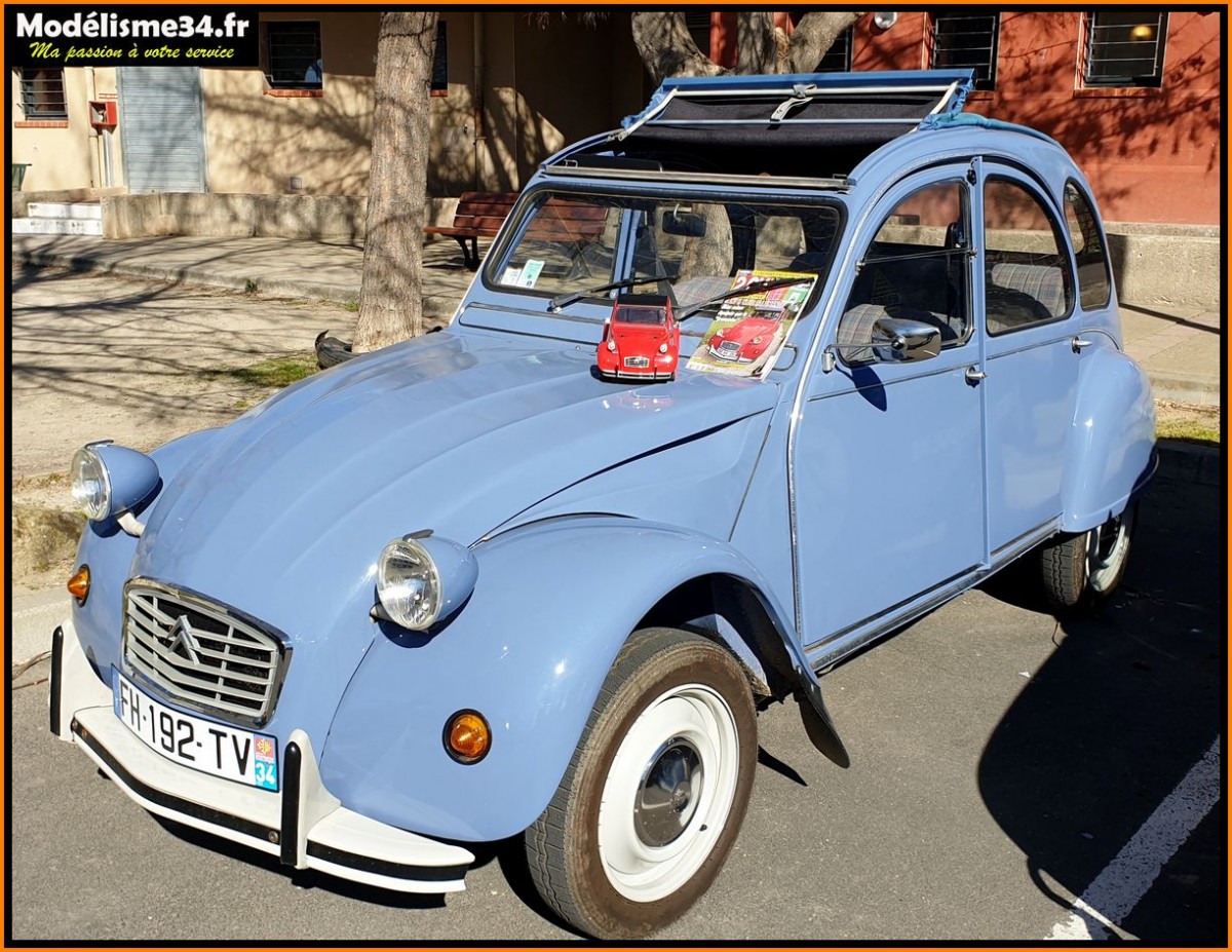

Le bolide en question et pour donner quelques infos peut être utiles c'est une 2cv4 mais avec un moteur de 2cv6
Malheureusement c'est toujours une boite de 2cv4 ( un poil bruyant :volant: ) donc des freins a tambours a l'avant aussi
