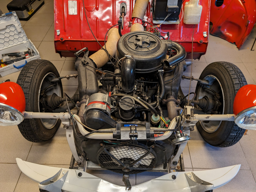

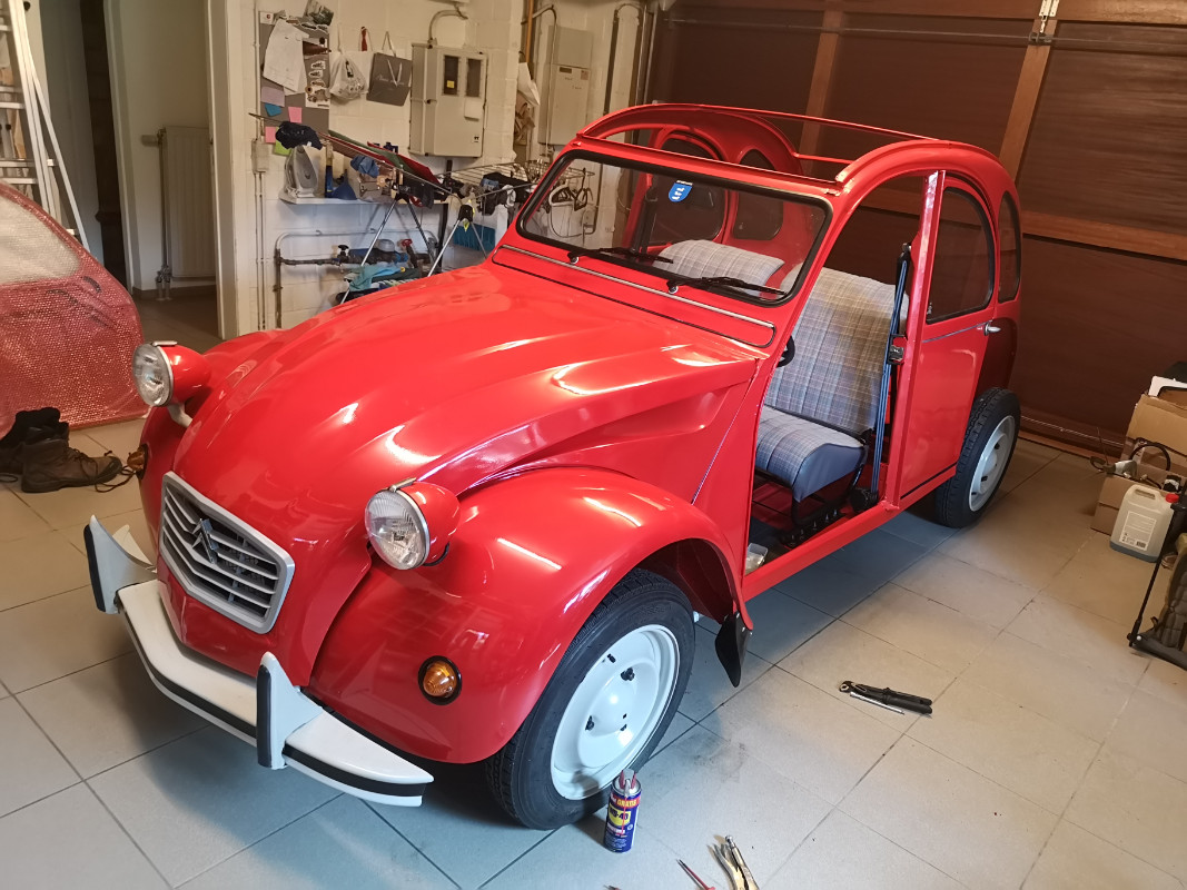

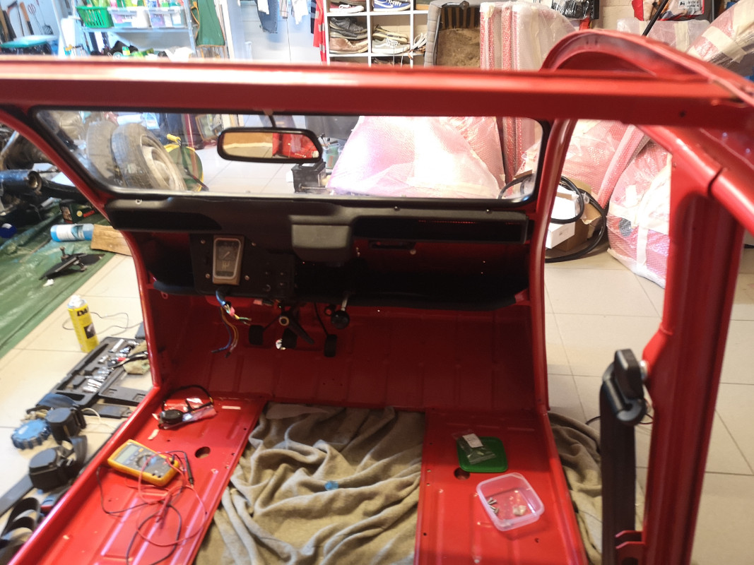

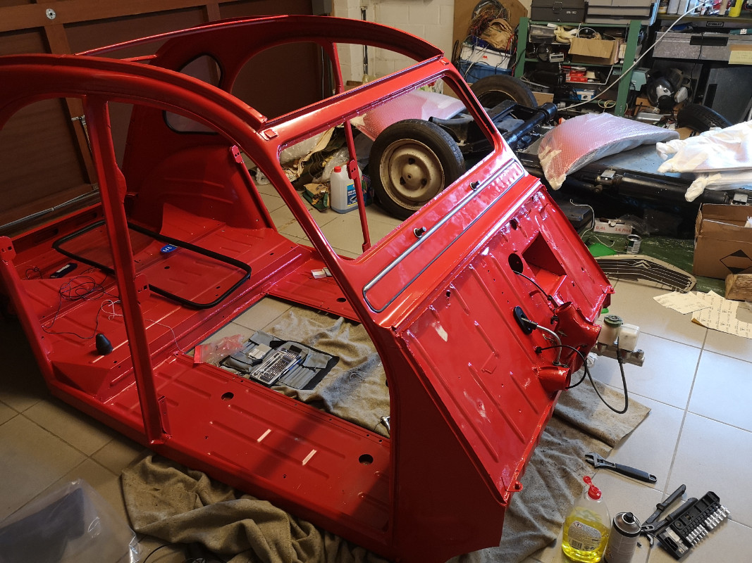

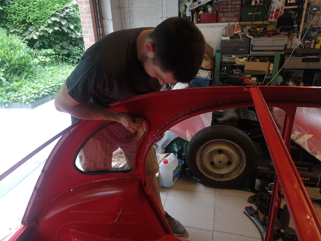

Arrivée de la caisse à la maison, le remontage peut enfin commencer! La partie la plus fun! (enfin, en majorité...)
Remontage des vitres de custode
Mise en place du volet, du pédalier, changement de vitesses et mécanisme d'essuie glace
J'ai pas mal pesté contre le joint de pare-brise. J'avais un neuf, acheté chez Cipere, extrémement rigide, je l'ai déchiré avec la ficelle (peut-être trop fine aussi) dans la gorge... Heureusement, Joël chez Citroshop m'a sauvé, avec un modèle beaucoup plus flexible et qui s'est installé en deux temps trois mouvements. Tableau de bord et faisceau avant et arrière montés aussi!
Dans l'ensemble, la caisse est bien refaite. Les soudures sont propres (quand on sait que les bas de caisse, les planchers, baie de pare brise, passages de roues, fond de coffre, jupe arrière ont été changés), pas vraiment l'impression d'avoir vu bcp de mastic sur les photos que Thierry m'a envoyées (photos publiques, sur la page FB de 2CV-CLC). Je regrette juste la peau d'orange sur la dernière couche de rouge, j'attends qu'elle soit sèche à cœur avant de rattraper ça (suite à ses conseils). J'ai aussi eu quelques soucis d'ajustement des fermetures de portes (5mm en trop d'un côté) et l'alignement de certains trous ont été revus (montage caisse-châssis). Vu que certaines pièces sont adaptables, je m'y attendais un peu et j'ai pu tout ajuster au final. Je recommande son travail, c'est quelqu'un de passionné, qui sait ce qu'il fait et qui n'hésite pas à rester des heures au téléphone pour que tout se passe pour le mieux :tchin:

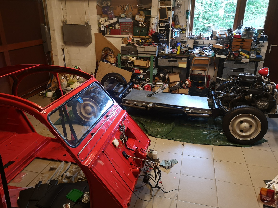

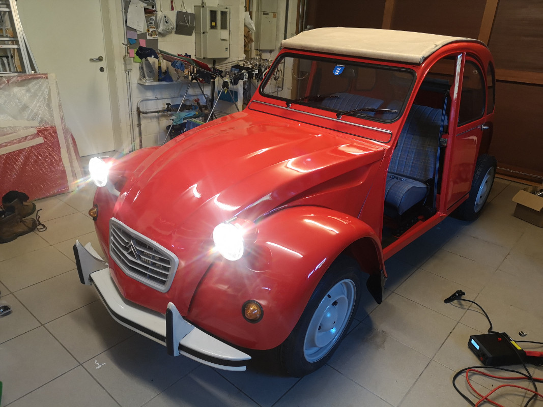

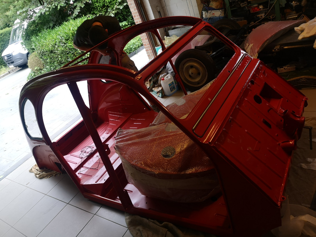

Voilà les deux moitiés prêtes au mariage!

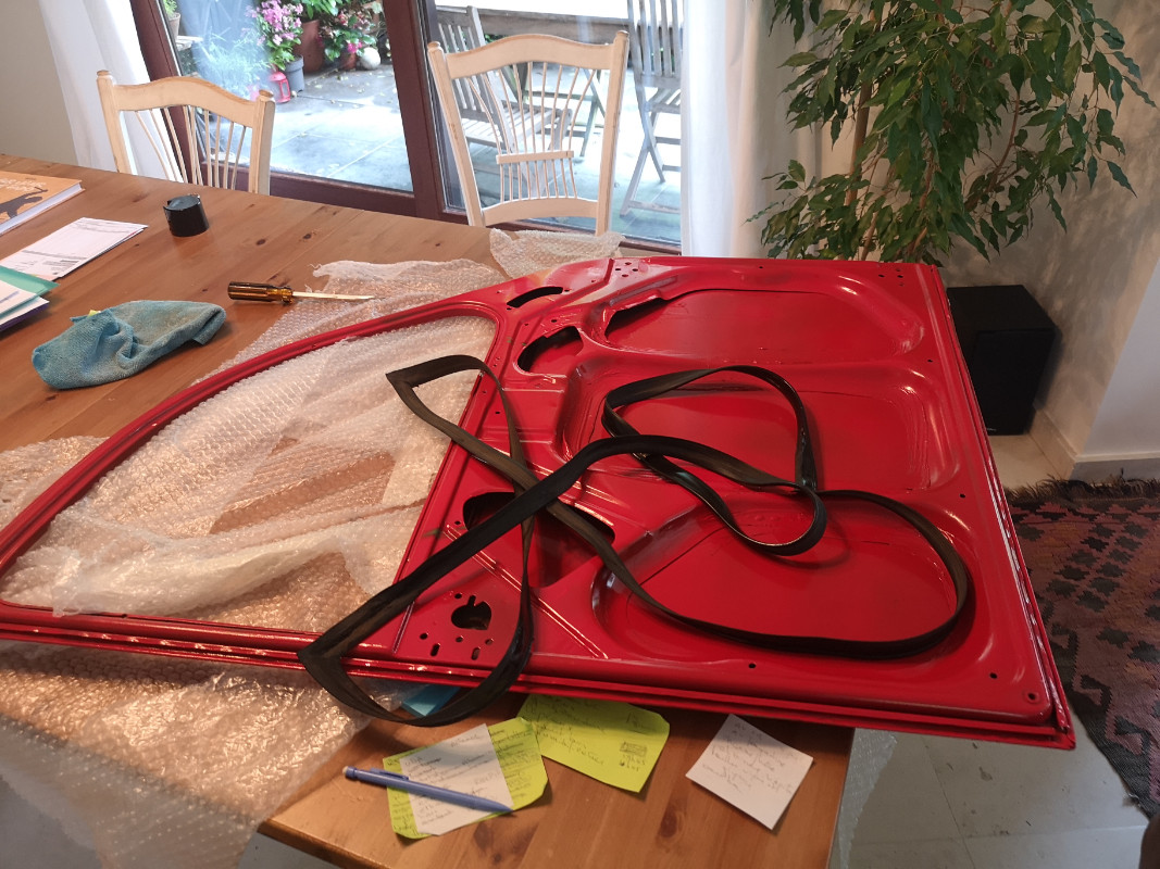

On attaque les éléments de carrosserie: montage des joints de portière, des vitres, ailes, etc...
Je remonte la capote "d'origine" pour l'instant. Elle a quelques petits trous, mais j'attends de passer le CT avant d'investir dans une neuve.
A ce sujet... Rouge ou Noire?

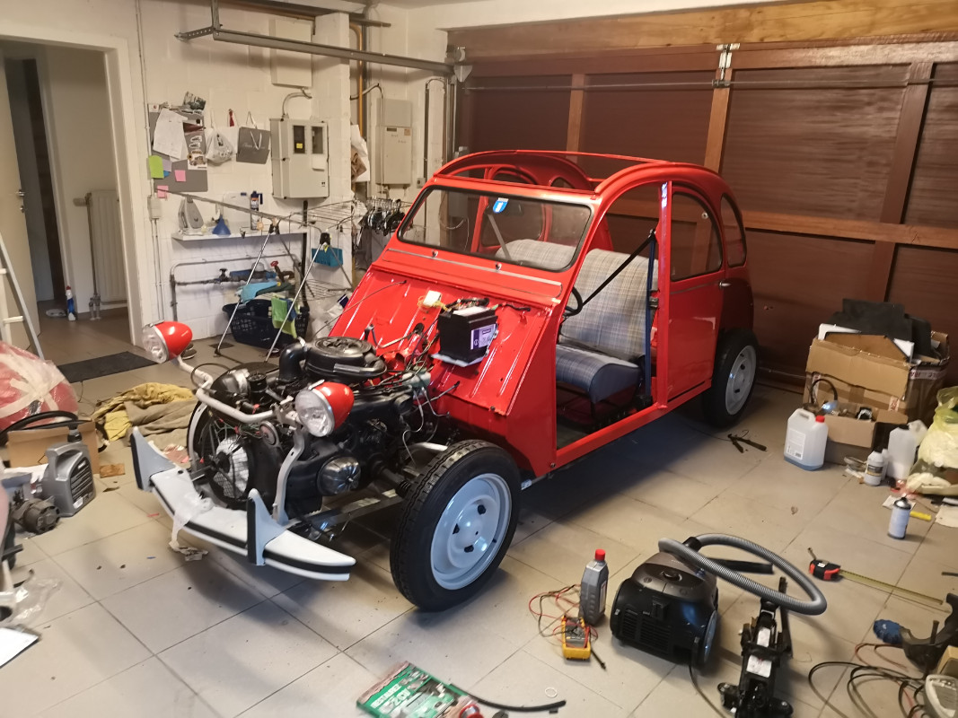

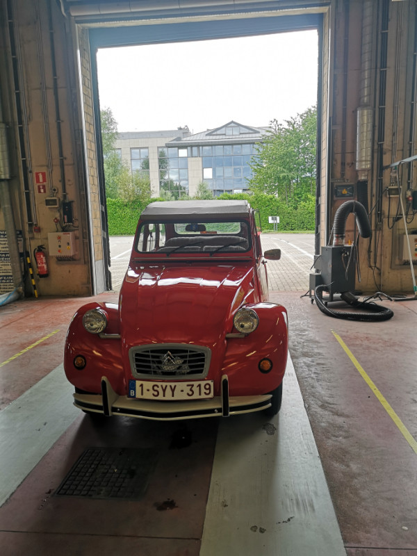

Voilà la voiture +- remontée! On appelle l'assureur pour mettre les plaques du véhicule journalier, et zou, premiers tours de roue! :clap:
Il fait beau, on en profite pour descendre au lac de Genval :lunettes:
Arrive le moment stressant... Le CT! :surpris:
Pollution... OK!
Accessoires, trucs annexes... OK!
Phares... OK!
Freins... OK!
Suspensions...Gloups. :pleurelarmes: Gros déséquilibre à l'avant, alors que l'arrière passe... Donc carte rouge, avec validité réduite à 15 jours.
Bon, j'avais remonté des amortisseurs qui me "semblaient" bons, mais j'ai sous estimé la sensibilité de ce banc de tests... :siffle:
2CV6 Spécial de 1986 ==> De nouveau sur la route!

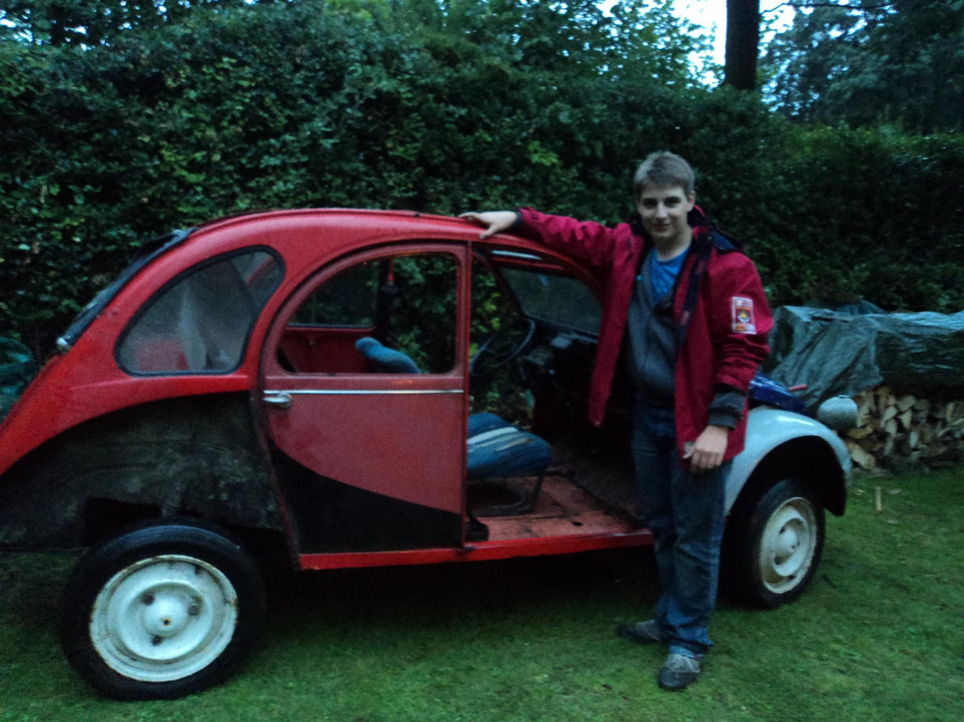

10 ans jour pour jour séparent ces deux photos. Le moi de 16 ans n'avait aucune idée du défi qui l'attendait pour remettre cette titine sur la route; l'investissement en moyens, en temps et en place... C'est une belle aventure!
Si ce projet a pu être terminé, c'est aussi grâce à l'aide de pas mal de monde, dont beaucoup sont sur ce Forum! Je pense en particulier à Domi, Joël, Deuchémoi, vincent1962papa, et aussi à tous ceux qui m'ont aussi aidé sur le forum 2CVMania (et oui, je vous fais parfois des infidélités :mdrr: )

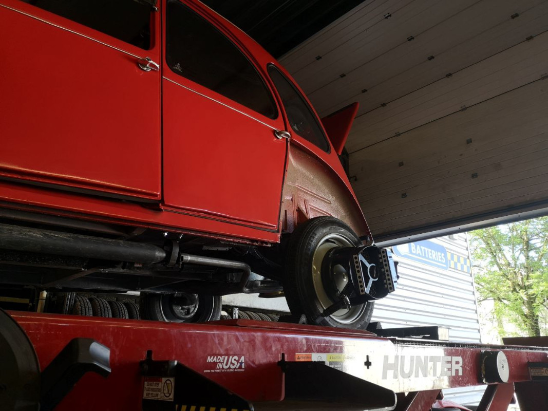

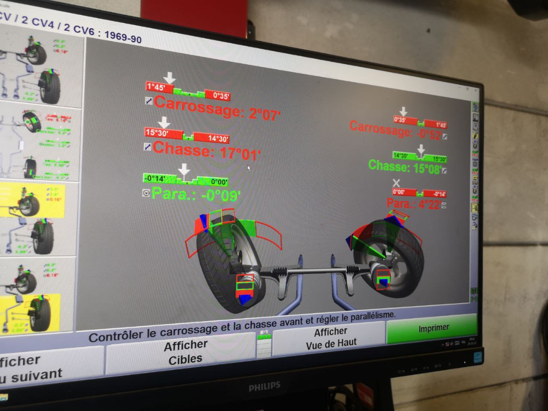

  • Mon parallélisme à la ficelle était clairement foireux: mes pneus (certes, des Toyo, pas des Michelin) montraient déjà une usure inégale après 1000km! Je suis donc passé par un banc de mesure (où j'ai dû démonter mes ailes arrière pour tout régler). J'ai aussi mis des Michelin X à l'avant...

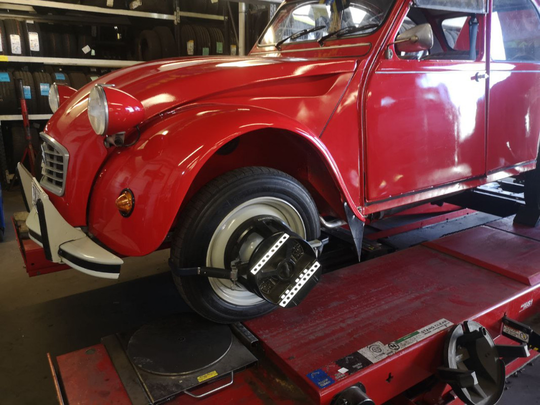

Passage au banc pour le parallélisme, il y avait clairement du boulot!

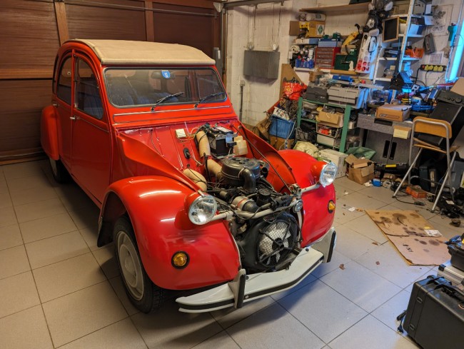

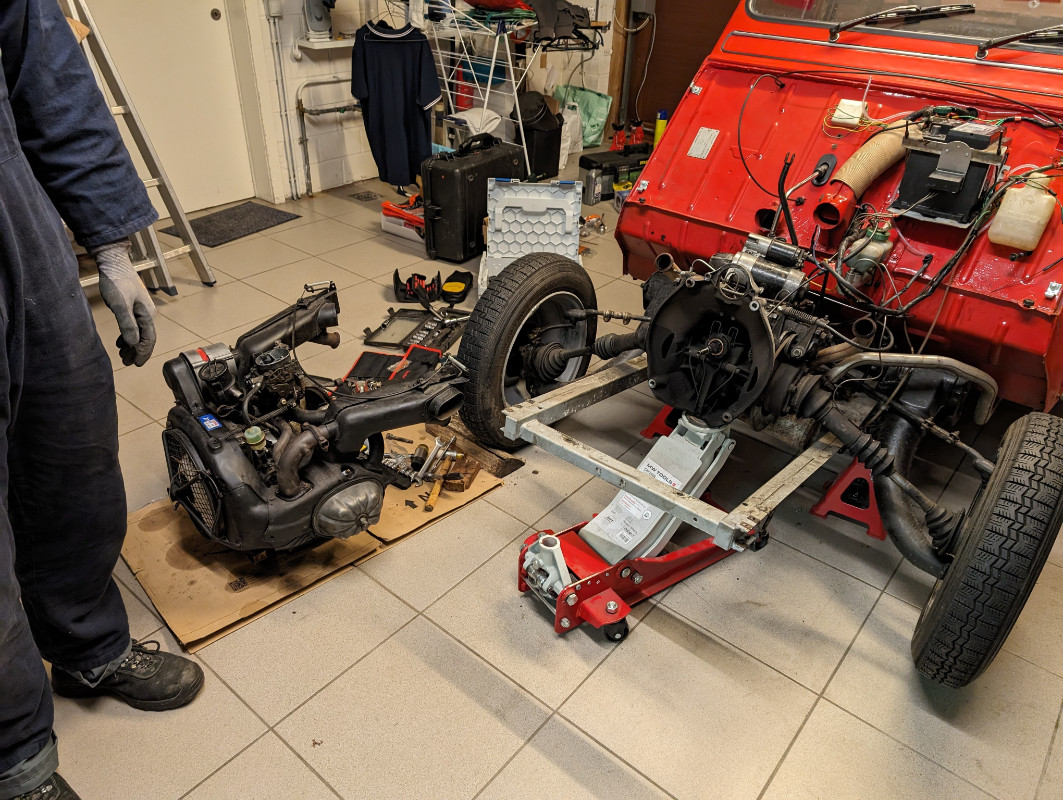

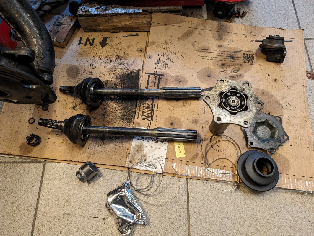

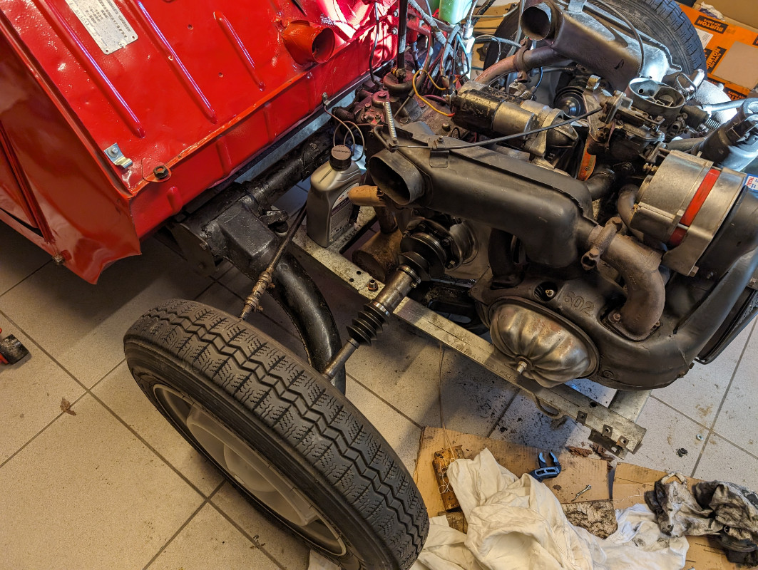

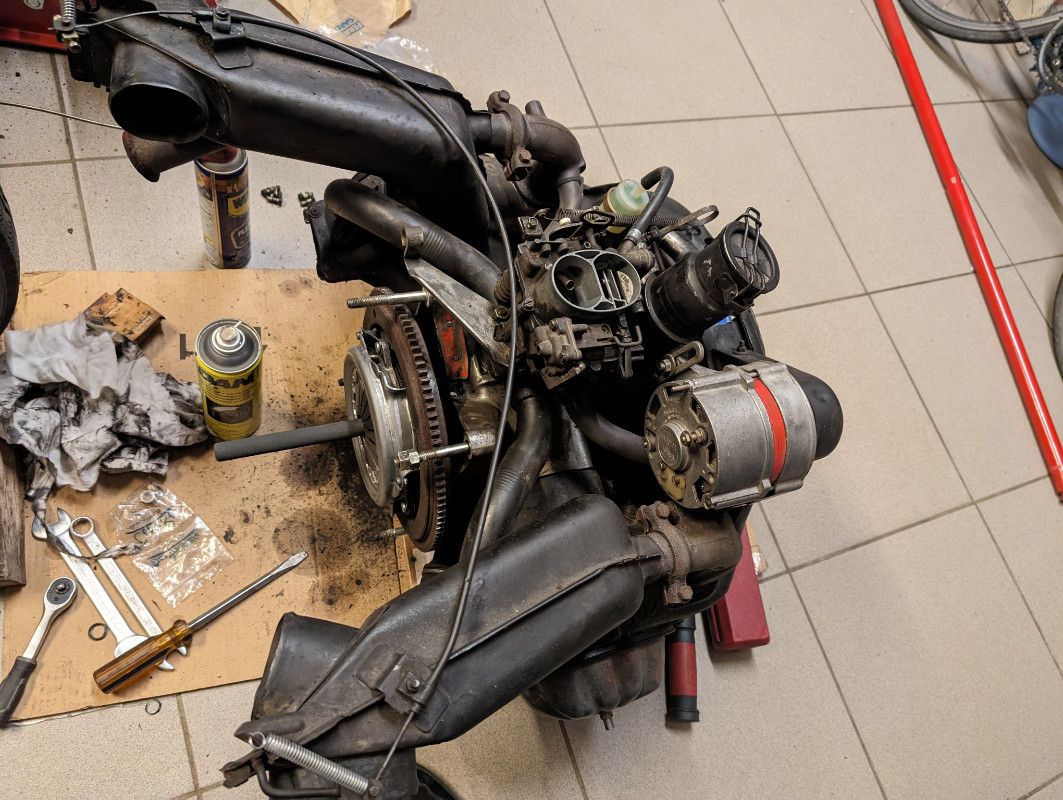

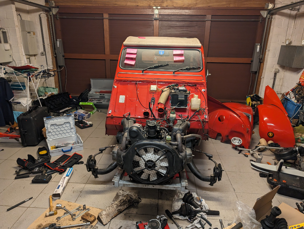

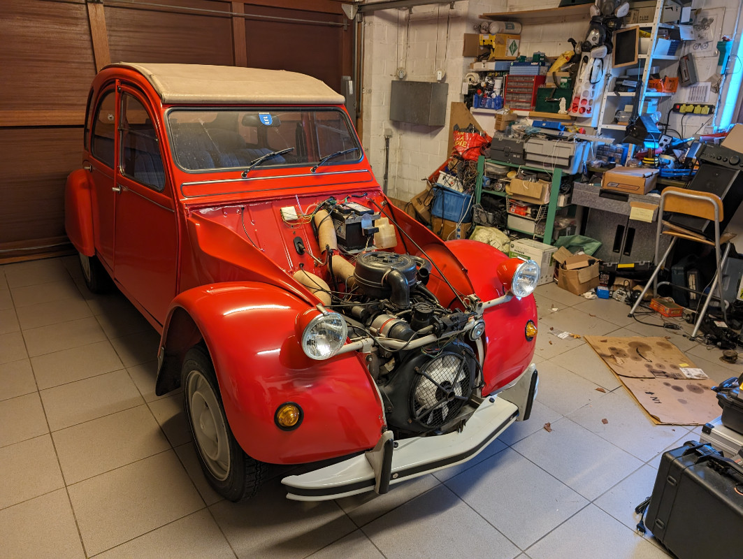

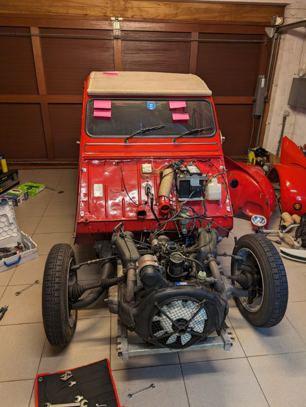

Cette semaine a été chargée. Comme dit plus haut, j'avais quelques soucis d'embrayage (il patinait beaucoup à mon goût), mes disques avaient encore de la matière mais étaient trop proches de la cote d'usure à mon goût, mes soufflets de cardan (d'origine!) étaient HS et je n'avais pas encore vidangé la boîte (je sais, pas bien! :siffle: ). J'en profite pour faire 2-3 bricoles en plus comme remplacer le silent-bloc arrière, remettre des mousses dans mes boîtes de chauffage et changer les plaquettes de frein à main.
Ça fait beaucoup trop longtemps que je repoussais ces travaux! L'embrayage a été acheté... Il y a un an et demi!
Donc, on rappelle l'ami qui m'avait aidé pour la remise sur route, et qui a bien voulu faire souffrir son dos avec moi, et on s'est lancés!
Déshabillage... J'ai l'impression de revenir en arrière! :larmes:
Tous les accessoires se démontent facilement... Plus qu'à enlever la bestiole! Elle résiste en plus! Une des piges de centrage moteur-boîte était grippée dans le carter du moteur et nous empêchait de le sortir. Un peu de "gauche-droite" ont permis de la décoller (et +- une bonbonne de WD-40). Le moteur est ensuite sorti facilement à deux!
On enlève l'ancien embrayage, et on remet le nouveau! Etrange, l'ancien disque n'était pas trop usé. J'imagine que le plateau de pression était fatigué?
Embrayage changé, on remet le moteur, et on fait les cardans. L'un de ceux côté boîte montrait une graisse fort rouge, je suppose de la rouille. Il était un peu dur par rapport aux autres, je l'ai changé par un de la réserve. Graisse enlevée, on remet de la nouvelle et de beaux soufflets tout propres! Pour les Ligarex, j'ai monté ça sans la pince spécialisée, Cf le tuto ici: http://francis404technique.free.fr/blog ... pe-Ligarex
On remonte les cardans, on en profite pour changer les disques (qui nécessitent de virer les étriers en utilisant un écrou pour bloquer les deux moitiés ensemble. Ça a un peu coulé, j'espère que ce n'est pas grave. La vidange de la boîte a suivi, l'huile était fort noire et j'avais de la limaille fine sur le bouchon. Oups... J'espère qu'elle est encore saine! Tant qu'elle ne me fait pas de misères, je n'y toucherai pas, mais j'ai une boîte en réserve au cas où.
Remontage, réglage du freins à main et de l'embrayage, purge des freins de service, et on descend... Au Lac de Genval, pour ne pas changer!
Résultat des courses: ENFIN un embrayage qui "mord" sans patiner, des freins aussi bons qu'avant (ouf), un petit souci de phares (feu de ville, rien de grave) à mon avis lié à un faux contact sur la potence avant; et les vitesses m'ont l'air de passer de manière beaucoup plus souple! Qques jours qui lui ont permis de remettre un coup de neuf sur la transmission qui était encore d'origine.
