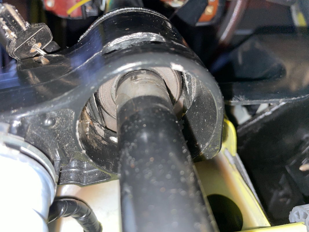

Sinon une petite chose agaçante est apparue: cela grésille dans le levier de vitesse, comme si une petite rondelle ou autre entrait en résonance à certains refîmes moteurs, mais quasiment tout le temps du coup! Si quelqu’un a déjà été confronté à cela, je suis preneur de la solution! A part mettre du WD40 par désespoir demain matin, je ne sais pas quoi faire, j’ai vérifié les organes autour du levier dans l’habitacle et le compartiment moteur mais je ne vous rien: pour moi ça vibre a l’intérieur du fourreau…

Tu peux mettre du talc dixit@bob41 .
Mais sache que c'est un problème récurrent chez les 2cv.
Tiens dans ce sujet. On en parle et notre ami @bOule a trouvé une solution viable.
En ce qui concerne le bouchon d'essence, je te confirme qu'il est ventilé, il a un petit trou sur le dessus.

belle photos, pour ton petit soucis de vibration du levier de vitesse,ça viens sûrement de la patte de jonction,plutôt des 2 silent bloc,qui se trouve entre le bras de levier fixé sur la boite de vitesse et ton levier de vitesses, on ne graisse jamais le levier de vitesses, netoyer avec un chiffon ou mettre un peut de silicone,et au sujet de ton réservoir d'essence celà viens du bouchon qui n'est pas étanche, car le bouchon a un petit trou qui laisse passer l'air,

Pour le bruit du levier de vitesse, j'avais un silent bloc qui avait disparu. Réparation de fortune : j'avais un vieux bout de caoutchouc du bon diamètre, j'en ai coupé une tranche et c'est reparti, sans (presque plus de ...) bruit !

pas de graisse dans le levier. Ça bouffe les bagues

J’ai pris le temps ce soir de vérifier ce qui clochait avec l’antivol de direction:
- d’une part le blocage de volant ne fonctionnait pas
- d’autre part en roulant j’avais l’impression que lorsque je tourne le volant, ça accrochait légèrement parfois, sensation de frottement.
Verdict: la bague avec l’encoche pour le Neiman n’était pas correctement fixée ( 2 vis 6 pans de 5) à la colonne de direction…
Ça explique le non blocage du volant et en roulant, je suppose que la bague, plus ou moins libre, devait se mettre de travers et c’est pourquoi en tournant le volant, je sentais le frottement des « broches » de la bague la colonne de direction.
Voir ci- dessous les rayures occasionnées:
Je ne connais pas les caractéristiques de la colonne de direction: c’est un tube plein? Pensez-vous que les rayures occasionnées posent un problème de sécurité?
On voit aussi des marques des broches ce qui montre qu’à un moment donné, la bague à dû être bien fixée…
Moi j’ai revissé à fond les deux vis de la bague : le Neiman refonctionne et j’ai retrouvé une direction fluide sans frottement…
Ça m’emmerde de ne pas avoir fait cela plutôt, il y a 1000km par exemple!
Bonne soirée!
