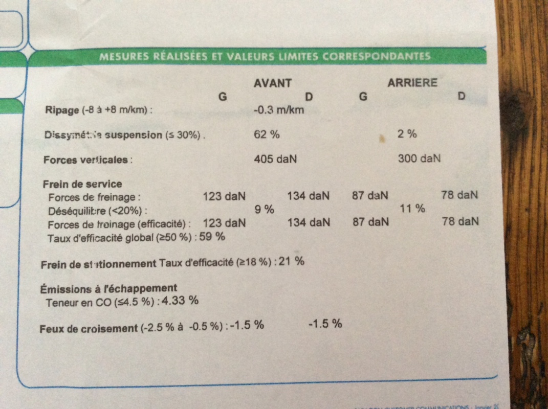

Pour moi ..je commencerai à regarder le dernier contrôle technique pour regarder le taux de co2....à mon avis t'es a plus de 5 . Regarde si le filtre a air est pas colmaté, ensuite baisse la richesse. Si ton carbu est un solex tu vis la vis de richesse à fond est tu desserre de 2.5 a 3 tour pour avoir un réglage de base .
pour acquis de conscience de regarderai aussi si l'avance de l'allumage est bien réglée..au cas ou..

Voici le dernier CT

Le CO est un peu élevé, mais pas vraiment dramatique je pense (quand j'ai récupéré la mienne elle était à 8% :mdrr: ).
Vérifie quand même si elle ne tourne pas que sur un seul cylindre je dirais, une grosse perte de puissance peut en être le signe. (Même si puisque tu arrives à la tirer à 90, j'ai des doutes que ce soit ça), mais c'est facile à tester et si c'est ça on a bien avancé. Pour ce faire tu débranches la cosse d'une des bougies. Par contre faut bien remettre en contact la cosse débranchée avec la terre (par exemple en re-branchant une bougie sur ton câble, si tu en as des anciennes qui traînent, et en la clampant sur ton moteur).
Puis tu essaies de démarrer. Ensuite tu répètes la procédure de l'autre côté. Si une fois l'allumage retiré d'un côté il ne se passe plus rien, c'est que l'autre cylindre a un problème.
Attention: il y a de la haute tension au niveau des bougies donc sois prudent au niveau de la bougie à l'air libre pendant que le moteur tourne.

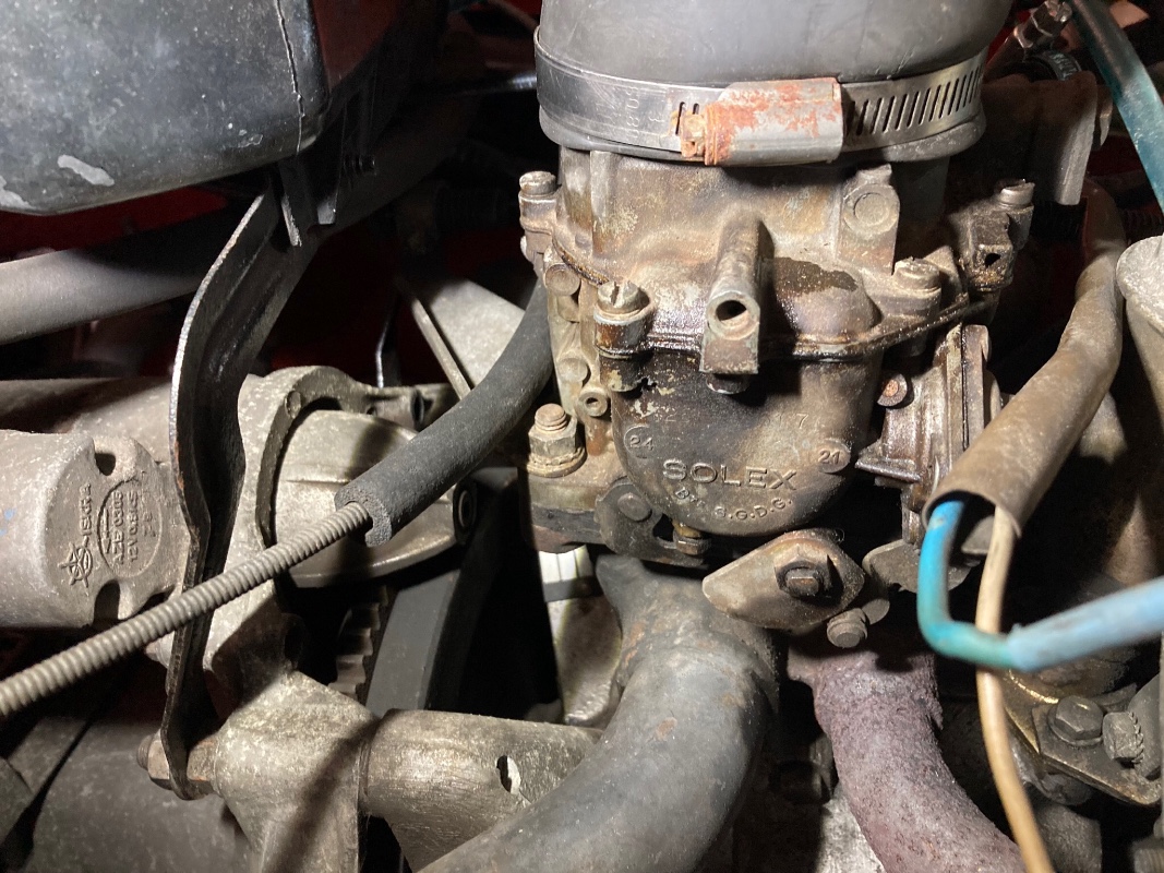

J’ai remarqué des coulures d’essence en haut du carbu, mais légères j’ai baissé la richesse a 2 tours 1/2
Je ńaì pas pu démonter les bougies ma clé est trop longue
Voici la photo du carbu si vous avez la réf j’en voudrais commander le kit de rénovation merci
Messages : 7514
Re: Consommation anormale
Ref,solex 26 35 CSI Cit 225 18 26 :salut:
CHARLYSTONE a écrit : 21 août 2021, 18:20 Ref,solex 26 35 CSI Cit 225 18 26 :salut:
C’est un métier :like:
Messages : 7514
]Il suffit de demander, plus rapide qu'Amazon :mdrr: :salut:
Part contre le tiens c'est un 26-24 au lieu de 26-18 :???:
Désolé de te contre dire Charlystone, mais sur les photos, c'est un carburateur double corps Solex 26x35 en 21/34 repère 197 ou 198 (198 pour embrayage centrifuge)
La référence que tu donnes, c'est avec capsule de dénoyage.
Cette capsule n'etait pas présente sur les premiers carburateur double corps, or on ne la voit pas sur les photos.
CHARLYSTONE a écrit : 21 août 2021, 19:01 Part contre le tiens c'est un 26-24 au lieu de 26-18 :???:
Les 26-24 (ou plutôt 24/26) n'ont jamais existé.
Pour les Visa et LNA, ce sont des carburateurs double corps 26x35 en 21/26.
Sur la second photo du carburateur de Sauveur 06, sur les pastilles, c'est bien écrit 24 à gauche et 21 à droite. :wink:
Messages : 7514
Bonjour, Merci pour cette éclaircissement en effet j'ai pris les références sur mon carburateur ;) j'ai pas bien regardé les 2 chiffres sur la photo :salut:
