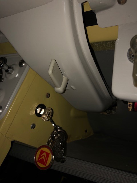

Je recherche une manette de désembuage que l'on trouve sur le conduit d'air des 2cv des années 60.
J'ai un axe de 4 ou 5 mm avec un méplat, et je ne parviens pas à trouver ce qu'il faut.
Merci pour votre aide
Bonne journée.

C’est le levier plastique que tu cherches?

Oui c’est ce levier que je cherche. L’ancien n’a pas tenu.
Vu le format de l’axe, avec un méplat, je ne voit pas bien comment ça tient, car il doit y avoir un ressort. Ce levier est collé ? Entré en force ? A-t-il un circlip ?

Alors pour ma part, il n’était pas présent lorsque j’ai récupéré le véhicule dans la grange de ma grand mère.
C’est par hasard que je suis tombé sur un lot de Leboncoin avec ce bouton (du coup, je l’ai eu gratos lol)
Il est rentré un peu en force (il y a bien un méplat sur l’enfoncement). J’y ai mis un point de colle
Je pense que cela se trouve en bourse ou sur des lots de pièces sur LBC

Tu as un ressort derrière le bouton ?
Sinon, j’ai une manette qui ressemble mais dont l’axe est trop grand.
Je vais déjà tester de réduire le diamètre de l’axe à la résine et de vais essayer de tarauder pour y mettre un petit pointeau plat à vis, pour qu’il vienne épouser le méplat.

Finalement je m’en suis sorti avec ma manette HS.
J’ai rempli le trou à la résine epoxy, j’ai percé au bon diamètre et j’ai fileté un trou en dessous avec une petite vis sans tête qui se plaque sur le meplat de l’axe. Avec un petit ressort derrière, ça marche parfaitement et les 2 positions tiennent parfaitement !

Re: Manette de désembuage - 2CV AZ 61
Socotel a écrit : 22 août 2021, 17:26
Non, non, pas une manette qui ressemble. La manette d'origine sinon rien.
Et d'origine pas de ressort, pas de colle, elle est juste emmanchée légèrement en force sur l'axe avec un ajustage serré.

Je prendrai une photo mais maintenant, d’origine ou pas, hormis le petit ressort derrière, on dirait vraiment une vraie !
Ce m’a pris 2h de travail mais j’aime bien me débrouiller par moi même !
