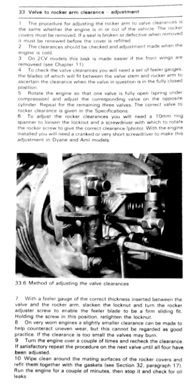

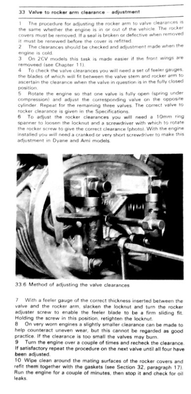

Et puis il y a la troisième méthode, que je vais appeler "méthode anglaise": tu mets une soupape en ouverture maximale (ressort écrasé) et tu règles le jeu dans la même soupape du piston opposé. Je suppose que ça revient au même que la méthode rénato, mais c'est par contre en contradiction avec la méthode M2CC.
Elle vient de ce manuel (anglais donc):
Et puis pour bien faire la description complète selon le manuel:
