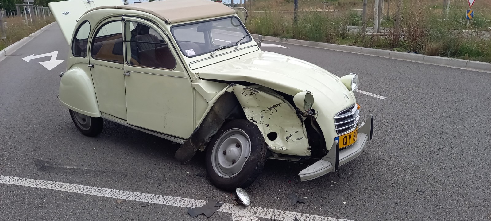

A la vue de la photo, même si le châssis est touché, ça se remplace et le reste semble en bon état, ça serait dommage de la mettre à la casse.

Plux, pour te rassurer, si tu as un constat signé de la main de la partie adverse, le conducteur ne peux plus revenir en arrière.
Ton assurance va se retourner vers la sienne, et il n'aura pas le choix.
Après, au vu de la photo que tu nous a mis, pour moi, le châssis n'a rien, mais je pense que tu auras à remplacer ou redresser :
- bas de caisse droit,
- plancher droit,
- plancher sous pédale,
- bras de suspension avant droite,
- jante,
- capot,
- optique droit,
- aile droite,
- joue d'aile droite,
- tôle de fermeture droite,
- parechoc avant,
- barre de phare
Maintenant, est que économiquement c'est réparable ????

Merci pour ces infos qui me rassurent quant à l'assurance. En effet le type à signer devant les flics et mon assurance vient de me confirmer qu'ils vont prendre contact avec la sienne donc, qu'il y aura un suivi.Filofax a écrit : ↑30 août 2021, 16:11 Plux, pour te rassurer, si tu as un constat signé de la main de la partie adverse, le conducteur ne peux plus revenir en arrière.

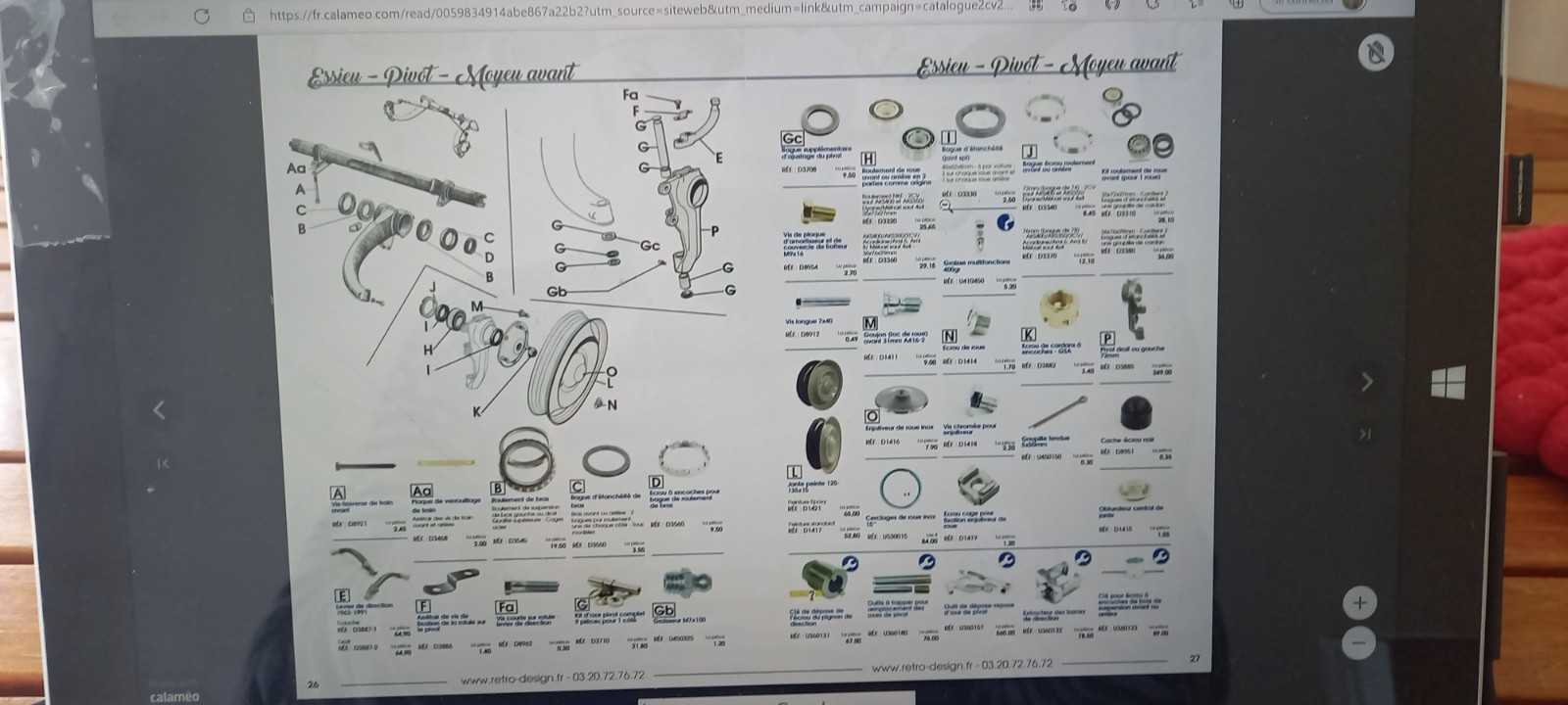

quant à savoir si je pourrais la récupérer pour la réparer, j'ai cru comprendre que oui.
Ce que l'assurance m'a aussi confirmé c'est que ça va prendre du temps administratif pour que les 2 assurances se mettent d'accord et que ça dépend d'Allianz France.
J'allais demander sur le forum une liste approximative et de ce qu'il me faut prévoir. Tu as anticipé c'est super.
Je comprends bien qu'à partir d'une photo ce n'est pas évident.
Qu'appelles-tu, tôle de fermeture?
je n'avais pas pensé au bas de caisse, ce n'est pas une partie de rigolade.
Au fait comment savoir si c'est tordu?

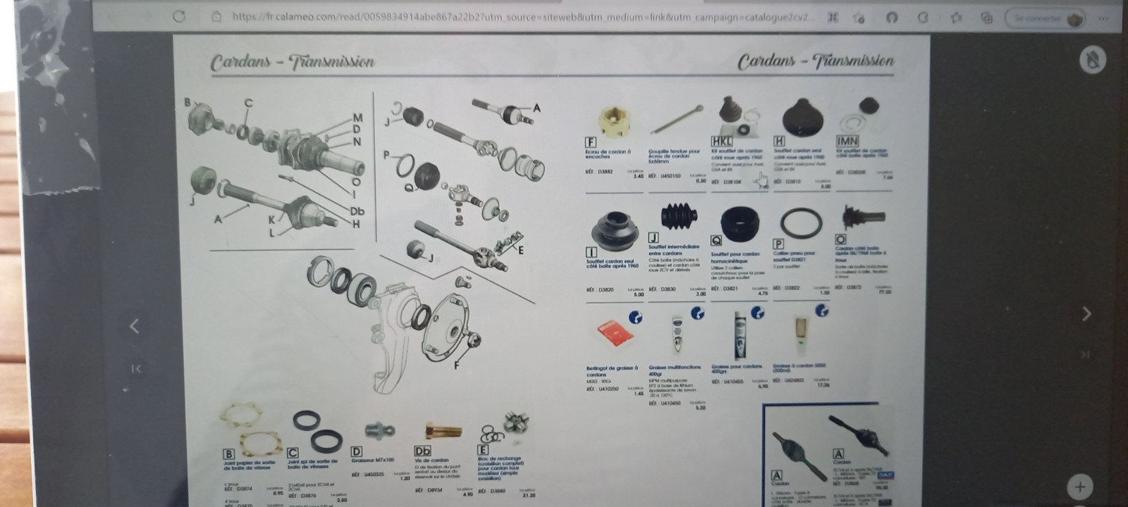

et quid à ton/votre avis du cardan et de la tringlerie?
dire que je n'en suis qu'au début

Bonjour plux,on a nommé les partis visible, par contre, voir le cardan droit ,les bras et tringlerie de direction, la crémaillère de direction ,côté moteur voir si la culasse n'est pas touché et le système de refroidissent, les supports du par choc ,liste sous réserve
