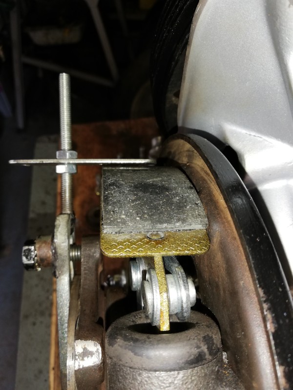

Sur les trois moteurs de 425 que j'ai restauré, je n'ai jamais eu de problème. Es tu sûr que tes cylindres de roues sont les bons ? Ce sont des petits diamètres ...de mémoire... :???:
As tu centré tes mâchoires à "l'oeil" ou avec un outil de centrage comme celui là :

lucky40 a écrit : 27 août 2021, 21:14 Sur les trois moteurs de 425 que j'ai restauré, je n'ai jamais eu de problème. Es tu sûr que tes cylindres de roues sont les bons ? Ce sont des petits diamètres ...de mémoire... :???:
merci de vos réponses, je passe vite fait pour préciser :
oui j'ai centré à l’œil, mais au niveau des mâchoires ça passe sans retenir la rotation,
c'est quand je plaque le tambour en serrant les écrous que ça frotte sur le cylindre, et pour cause à mon avis on m'a vendu le mauvais !

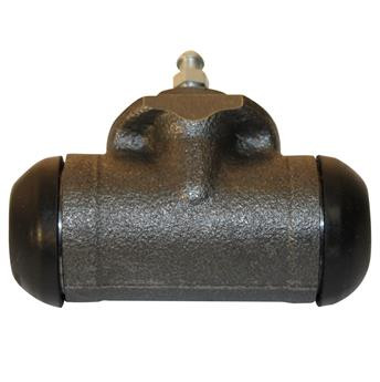

oui bob mon modèle ne correspond pas à la photo:
1952 à 1970
1952 à 1970
et la différence c'est justement le haut qui biseauté droit, pour laisser passer le tambour.
le mien est arondi et je vois des traces de frottement dessus.

Très bien ! tu vas pouvoir remplacer tes cylindres de roues et repartir sur de meilleures bases...Le centrage des garnitures de frein avec un appareil permet d'optimiser les parties de la mâchoires qui vont venir prendre appui sur le tambour. Puis en jouant 1° sur les excentriques en bas des mâchoires, 2 ° sur les deux écrous de 14 situés derrière le flasque de tambour qui permettent de faire lécher les garnitures de freins avec une bonne précision , tu dois pouvoir assurer le meilleur des freinages possibles et sur une ancienne c'est pas du luxe car même réglé au "petit oignon" le freinage est loin d'être parfait... , alors un réglage " à l'œil' ça me paraît un peu léger et tu auras probablement un déséquilibre droite/gauche... :salut:

là j'ai été voir le revendeur et ces cylindres sont bien les bons,
il a été étonné de mon problème et du fait que les anciens modèles étaient raboté et pas les nouveaux pour la même référence.
après mesure au pied à coulisse des deux versions,
il m 'a conseillé de limer un peu le rebord sur 1,5 mm.
si c'est que ça ... :mdrr:

Bon voilà, j'ai pris un peu de temps ce dimanche pour limer un peu mon cylindre,
mais je me suis aperçu que l’alésage rentrait mal à cause d'une petite épaisseur de peinture surtout d'un coté,
et comme je n'avais pas vraiment voulu forcer sur les écrous le tambour se retrouvait un peu en travers par rapport aux garnitures
et frottait donc pas mal.
une fois limé un demi millimètre le cylindre nouveau modèle,
le centre du tambour bien gratté et les 4 écrous assez serrés, ça tourne convenablement à la main !! :clap:
