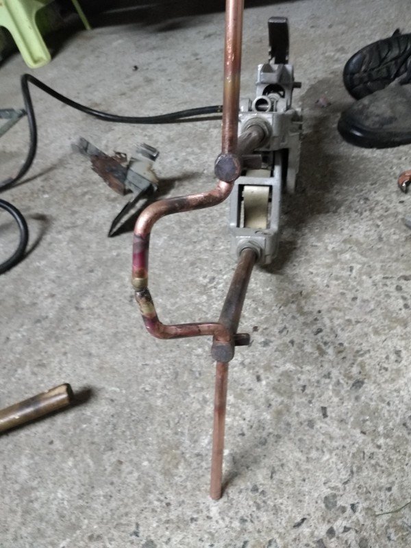

Bonjour,beau boulot de tolerie tu as une pince à souder?maintenant c'est du gateau la mécanique.
Stephane ak350
Messages : 100
Ma deuche : Ak 350 1969
Localisation : Haute goulaine
Re: Remplacement planchers, bas de caisse , plancher pedales sur ma 2cv y a t-il un ordre de remplacement ?
Message par Stephane ak350 »
Salut Robert 48 , oui j ai une pince à souder.
Qu on m a prêté. Par contre j ai fais des électrodes diffferentes pour aller dans les coins inaccessibles.
Prendre le diamètre de l électrode extérieur , acheter du rond d acier , du tube de cuivre pour que le diamètre extérieur
soit le même que l électrode d origine , mettre le rond d acier dans le tube, au chalumeau faire plier le tout aux endroits voulu , et terminer le bout avec de la soudure argent et arrondire le tout . Voilà deux électrodes à la forme voulu.
Et ça marche… :pouce:

Stephane ak350 a écrit : 07 oct. 2021, 07:22 Salut Robert 48 , oui j ai une pince à souder.
Salut Stéphane,
Cela m'intéresserait bien de voir tes électrodes bricolés car on m'a prêté aussi une pince à souder mais avec seulement deux courtes électrodes ...je ne vais pas bien loin avec elles et j'ai cherché sur le net des électrodes plus longues et courbées mais j'ai pas trouvé , cette pince étant ancienne...du coup, les fabriquer comme tu a fait, me paraît une bonne solution... :pouce:

Salut Lucky 40 Photo de deux électrodes
D autre photos ce soir....
Pour des électrodes plus longues il faut ajouter une cale pour simuler la pression sur les électrodes..

Super, merci Stéphane.
Je ne saisis pas bien quand tu dis" Pour des électrodes plus longues il faut ajouter une cale pour simuler la pression sur les électrodes.." :???:

Bonjour moi j'ai seulement acheté une barre de cuivre et meulé un coté pour la faire enter dans l'embout de pince et fait un pointu de l'autre coté.
Stephane ak350
Messages : 100
Bonjour ,
je ne trouvais pas de barre de cuivre à cintrer , et ça me trottait dans la tête ,alors il fallait que j essaye ,

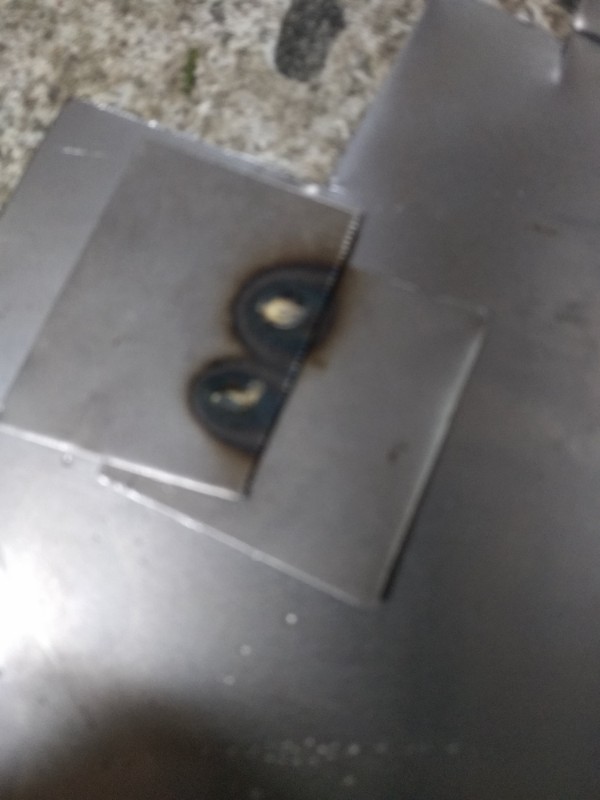

Lucky ,
La cale blanche, sert à forcer le contact de marche de la soudure , car sans elle les électrodes trop longues plient sans que le contact se fasse .Le contact se fait quand une certaine pression arrive . Le principe est là mais c est à améliorer bien sûr.

Bonjour c'est normal que ça ne soude pas c'est pas prévu de mettre des electrodes aussi longs tu as trop de pertes
Stephane ak350
Messages : 100
Bah ! Si ça soude …

lucky40 a écrit : 31 oct. 2021, 13:25 Il n''avait plus de cuivre dans son stock de métaux. Vu l'épaisseur des tôles à souder entre elles et la faible longueur des électrodes, je ne crois pas que ce soit gênant d'avoir de l'acier plutôt que du cuivre...je verrai bien ... :salut:
Les électrodes sont en cuivre, parce que le cuivre ne fusionne pas avec l'acier.
Tes électrodes en acier vont se souder directe avec les première pièces que tu vas faire.
Messages : 3709
Filofax a écrit : 31 oct. 2021, 15:47
Et non Filofax , parce que les électrodes en acier sont les électrodes porteuses des électrodes en cuivre que je conserve de la même manière qu'on peut observer sur la dernière photo de Stéphane... :salut:

pour les électrodes, j ai bien précisé que le rond d acier rentre dans le tube de cuivre, pour faire une électrode a part entière , seulement avec une âme en acier. L ´ intensité passe principalement au niveau du cuivre et l acier est là pour supporter l échauffement . l extrémité refermé en pointe soudé avec baguette argent.
Voilà tout . ;) :pouce:
Messages : 1733
Ok, j'avais pas compris comment vous les mettiez en œuvre.
