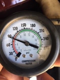

Voici le test après avoir roulé 10 minutes, c’est équilibré à gauche et à droite.
- Fichiers joints
- 8CDE2DF2-6110-4D3B-9354-A53DA829031D.jpeg (33.13 Kio) Vu 6971 fois

Olivier2487 a écrit : ↑01 sept. 2021, 17:45 Voici le test après avoir roulé 10 minutes, c’est équilibré à gauche et à droite.
Tu es à peine à 6 kgs et même si c'est équilibré comme tu dis, c'est bien trop peu même pour un 435...il y a un souci ( ou plusieurs) sur tes cylindres à mon avis... tu devrais être à 10 kgs de compression il me semble...

6kg en compression ça semble faible.
As-tu refait un réglage des culbuteurs avant de prendre les compressions ?
Il faudrait que tu refasses la prise de compression après réglage des culbuteurs, moteur chaud et accélérateur à fond pour ouvrir au maximum le carburateur.
Ensuite, tu mets un peu d'huile moteur directement dans le cylindre par le trou de bougie et tu reprends tes compressions.
Là tu nous donne les résultats.
Ces deux tests permettent de savoir si c'est un problème de soupapes ou un problème de segmentation.
S'il y a peu d'écart, ces les soupapes, si l'écart est significatif, c'est les segments (l'huile améliorant ponctuellement l'étanchéité des segments).

Bonjour à tous voilà j’ai enfin pu faire mes essais
Donc après réglage culbuteurs j’ai refait un test de compression côté passager je suis meilleur je suis à 7 bars (6 bars au départ avant réglage culbuteurs) puis ensuite test avec de huile je reste à 7 bars
Côté chauffeur chauffeur pareil 7 bars ( 6 bars aussi avant réglage culbuteurs) puis ensuite test avec huile je monte à 8 bars
Normalement je devrais avoir 8,5 bars pour un 435 cm3

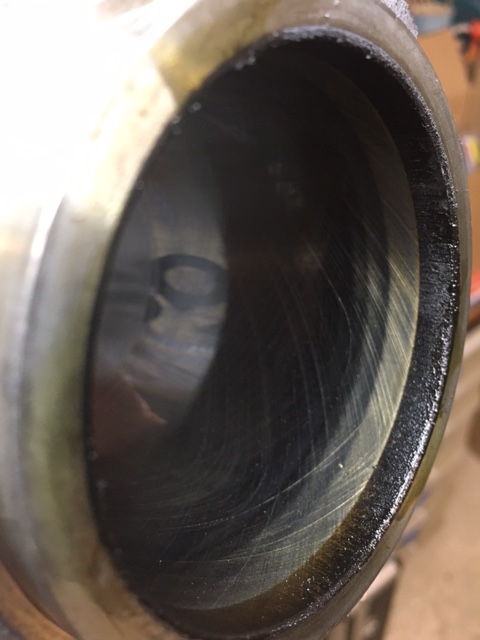

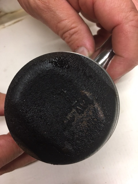

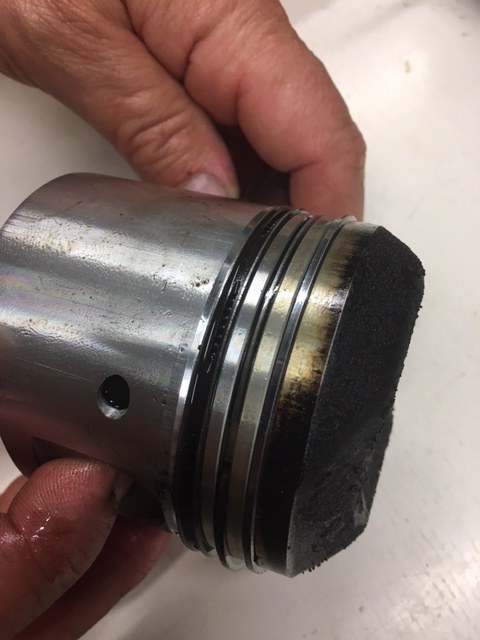

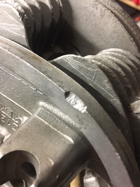

Suite à tout cela j’ai démonter le moteur et je l’ai ouvert …
A ma grande surprise il n’y avait pas de pâte a joint entre les deux carter,j’ai donc contrôlé le jeu du vilebrequin et arbre à cames cela est correct, le tube de la jauge n’était pas coller et mes pistons sont dans cet état au bout de 3000 km ( monté neuf au départ ) j’ai mis aussi une photo d’une des culasses ou l’on voit qu’il y a un éclat sur un plan de joint mais avec le joint ça ne gêne pas
Mes questions
Est-ce que le tube de jauge à huile se colle et si oui avec quoi (loctite)?
Que pensez-vous de l’état de mes pistons ?
Merci d’avance pour vos conseils
- Fichiers joints
- 0247EAD3-69F3-4823-A7C6-E59468DB506E.jpeg (85.56 Kio) Vu 6586 fois
- B1ECB1B1-ED81-4385-95A7-D5C7ECF33162.jpeg (94.78 Kio) Vu 6586 fois
- 0D6C036A-50B3-4FDE-94A1-21B8F0F80943.jpeg (74.99 Kio) Vu 6586 fois
- FB026BC6-801C-40AD-842E-C8438D6F8170.jpeg (104.2 Kio) Vu 6586 fois
- lucky40
- Messages : 3736
- Ma deuche : AK400 76
- Localisation : Haute Lande
Re: Moteur 435 cm3 2 cv 4
L'éclat sur la culasse, oublie le...c'est rien . Le cylindre est rayé, c'est l'effet du rodoir je pense, c'est normal, par contre le piston est noir d'huile brûlé, problème de segmentation...ou guide de soupape d'admission usé...contrôle le jeu des soupapes dans leur guide, il doit être quasiment nul...pour les segments ; la tolérance de jeu dans les gorges est aussi à vérifier...

Bonjour et merci pour ta réponse
.pour les segments ; la tolérance de jeu dans les gorges doit être de combien? Et comment cela se mesure? Car je n’est jamais fait
Normalement un segment doit rentrer dans sa gorge sans jeu, et sans serrage
si vous voulez mesurer le jeu, la cale minimum (0.02) ne doit pas rentrer
Si un segment à du jeu dans sa gorge, le jeu va augmenter à l'usage, sans jeu ça ne bougera pas
ce n'est que mon avis.
Re bonjour
Alors j’ai contrôlé mes jeux gorges et segment on est bon cale 0,02 ne passe pas de ce côté tous va bien ,par contre les guides de soupape à droite j’ai 8,52 au lieu 8,505 maxi a admission et 8,53 à gauche puis 8,02 à l’échappement à gauche et à droite pour 8,02 maxi.
Je pense que mes guides de soupape sont hs quand pensez-vous ?
Après pour les changer cela semble compliqué. Il vaut mieux s’orienter vers un échange standard de culasse qu’en pensez-vous?
Une usure théorique de 0.015 à 0.02 on dira n'a rien d'anormal, ni d'excessif
perso je toucherai à rien, juste rajouter ou changer les bagues téflon d'étanchéité de queue de soupape
