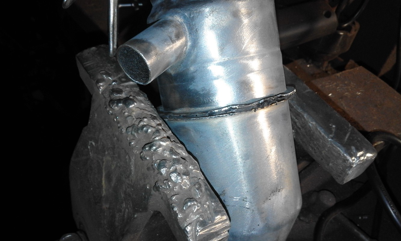

Re: resto de ma 2cv de 79
Comme beaucoup j'ai lu que les reniflards en vente ne sont pas tous bon
du coup j'ai acheté un kit une bonne chose de faite
a+lionel
a+lionel

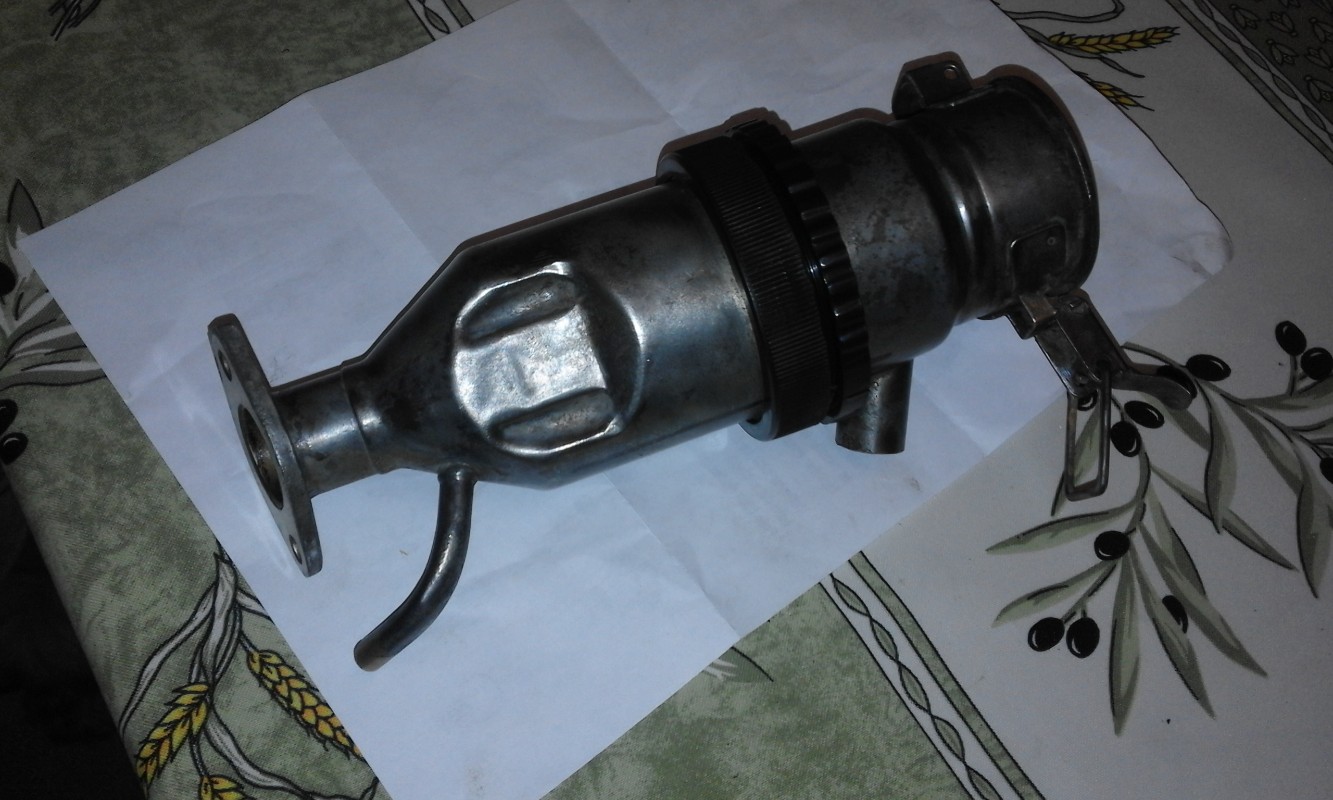

Bonjour les copains
J'ai redémarré le moteur sans problème mais je connais pas du tout le carburateur.
Le souci c'est la pièce rouge ,lorsquel est à droite pas de souci par contre quand elle est à gauche le moteur s'arrête
aussi cette pièce sur la dernière photo ne bouge jamais , pourtant il y a une membrane
sinon il est possible de le mettre en carburateur simple
que tubulure faut_il chercher
a+lionel
Salut Lionel,
Bravo pour la restauration, impressionant ce boulot en si peu de temps ! Tu tiens le bon bout !!
C'est un carburateur relativement simple... si on peut dire qu'un carbu est simple... et tu n'as aucun soucis !
La pièce que tu touches, si j'ai bien pigé tes explications, c'est juste le starter... donc oui, il faut être maxi arrière moteur froid par temps froid, et maxi avant moteur chaud (en le repoussant progressivement, sinon ça cale...). C'est vrai que cette drôle de bête a disparu sur les modernes (je me permets de dire ça car tu as 20ans de moins que moi, même si évidemment moi aussi je suis jeune..... comme tous les deuchistes !!), mais tu as dû voir passer une tondeuse un jour, c'est pareil ;o))
Pour l'autre côté, pas d'inquiétude non plus, c'est la pompe de reprise, pilotée par la dépression du carbu, donc elle bouge bien, quand les niveaux de dépressions sont nécessaires !
Fait déjà chauffer ton moulin, jusqu'à pouvoir fermer le starter, et après tu pourras mettre 2/3 coups de gaz et éventuellement faire un réglage de richesse (du coup les gaz, c'est la came retenue par le ressort !).

On est d'accord qu'il te manque le câble pour manœuvrer le starter ...
Merci Damien pour tes explications , oui je vais faire les réglages que j'ai trouvé sur google
sinon elle démarre et tourne bien
j'ai commencé à travailler en 1977
j'ai pas encore monté les cables Dechémoi car j'attend de mettre la caisse
a+lionel

Comment as-tu fait pour que ta boîte à vitesses soit si "neuve"? Impressionnant.
- 2cv62
- Messages : 180
- Enregistré le : 13 sept. 2021, 18:27
- Ma deuche : AZKA
- Date de naissance : 12 sept. 1961
- Localisation : 62960
Bonjour Eric
elle était pleine de graisse noir mélangé à de la boue, j'ai nettoyer à l'essence en grattant avec spatule ou tournevis
j'ai passé une journée entière et à la fin j'ai ponçé avec une brosse en nylon bleu au bout d'une perceuse partout ou je pouvais
mais l'ayant démonté entièrement , tu réussi plus facilement
a+lionel
