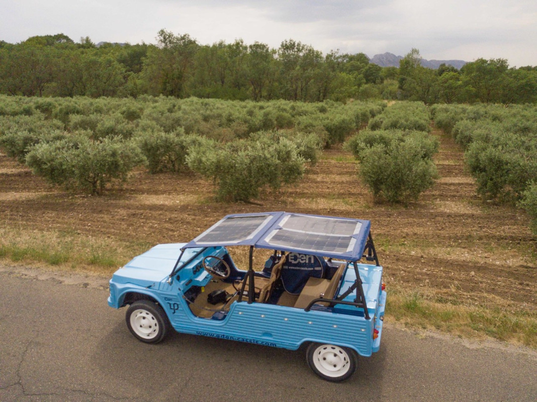

Panneaux solaires sur le toit d'une Méhari
La Méhari est une voiture avec laquelle on fait des petits trajets, que l'on possède pour sa maison secondaire. On peut aller à la plage avec, la laisser stationner, et elle charge pendant ce temps. Grâce à son toit de quelques grammes qui passe inaperçu, cette Méhari s'approche du véhicule autonome.
https://actu.fr/lifestyle/grace-a-des-p ... 98007.html

Avec quatre heures de charge au soleil, ce toit permet à cette Eden électrique une autonomie de 10 à 20 %
10 à 20% de combien ??
:pense:
:pense:
au pif, je dirais que c'est 10-20km, pas % :pensif: je ne vois pas bien comment des panneaux solaires pourraient donner beaucoup plus. Au passage, rien contre les voitures electriques, classiques ou autres, ce n'est juste encore pas pour moi :wink:

Pat_finlande a écrit : 24 sept. 2021, 07:24 au pif, je dirais que c'est 10-20km, pas % :pensif:
La suite de la phrase :
à compléter avec une charge sur secteur.
