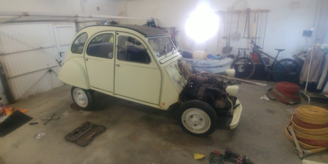

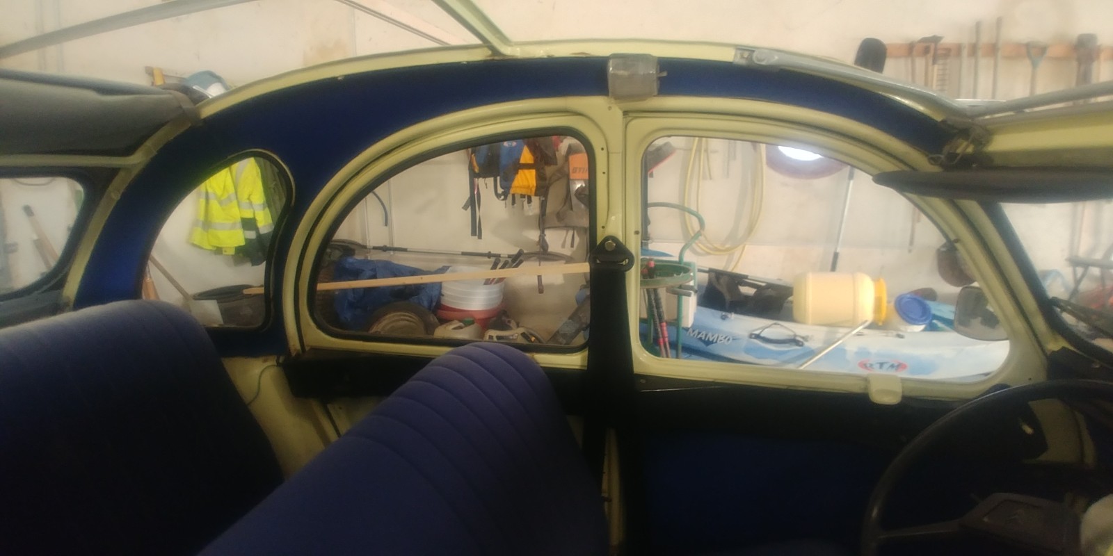

Allez c est parti ..
Pas de mauvaise surprise pour l intant..
Demontage ailes capot pour pouvoir demonter le moteur ce week-end..
Demontage des moquettes et garnitures pour etre sûr de l etat sous tt ca
De tte facon ce bleu pas de regret

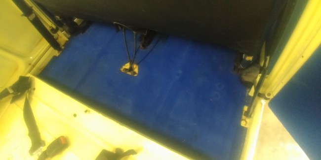

Les garnitures facilement decollees avec seche cheveux c est cool
Vais acheter chutes moquette , avec gabaris ca devrait etre simple .. :like:

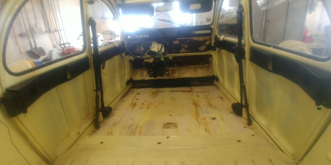

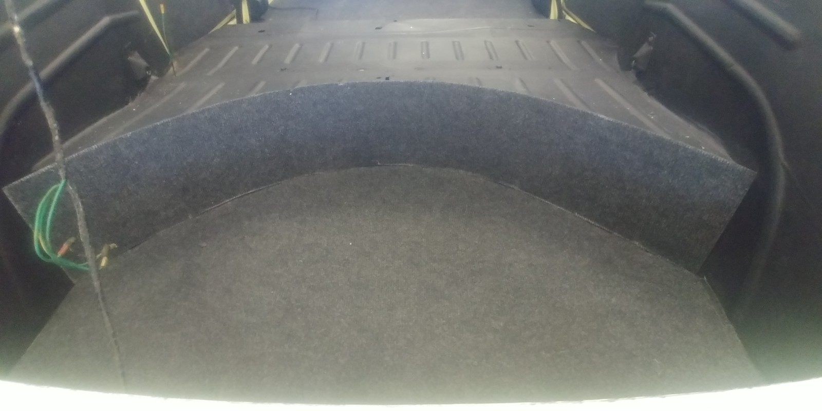

Message par Fredo83 »
Voila pose moquette avant et antirouille... :like:

Messages : 16198
Re: Demontage de la 2cv
Moquette au sol ??? :surpris:
Mauvaise idée pour moi ! L'humidité (voir la flotte) va stagner là-dedans, ça va mariner dans son jus ...
Ou alors, tu ne la colles pas et tu l'enlèves à chaque fois. ;)
Message par Jean-Marc »
Complétement d’accore avec @Deuchémoi et en plus les odeurs de moisi ,ceci étant dit sous les tapis en caoutchouc des Deuches y a très souvent de la flotte, l'avantage tu les retires facilement quand tu rentres au garage.
Salut..
oui oui c est logique..
Ne les ai pas collé juste posé...
J pourrai verifier regulierement...
