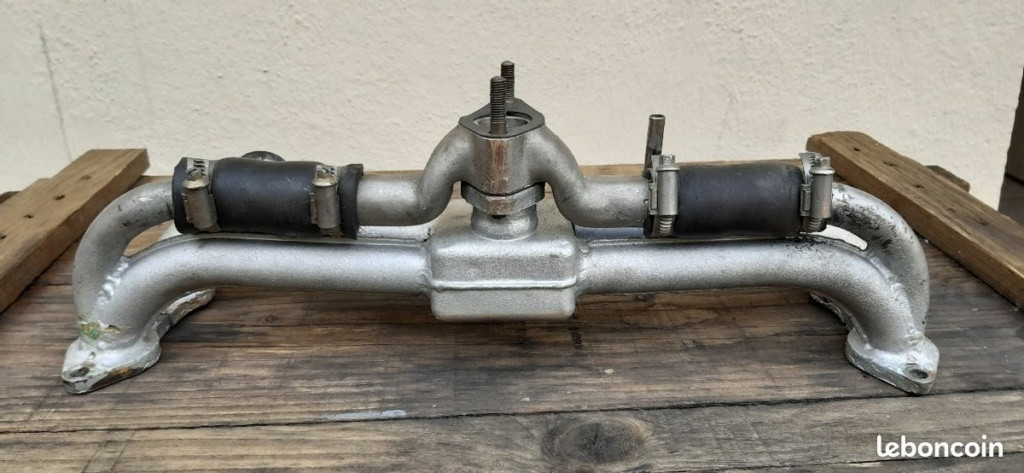

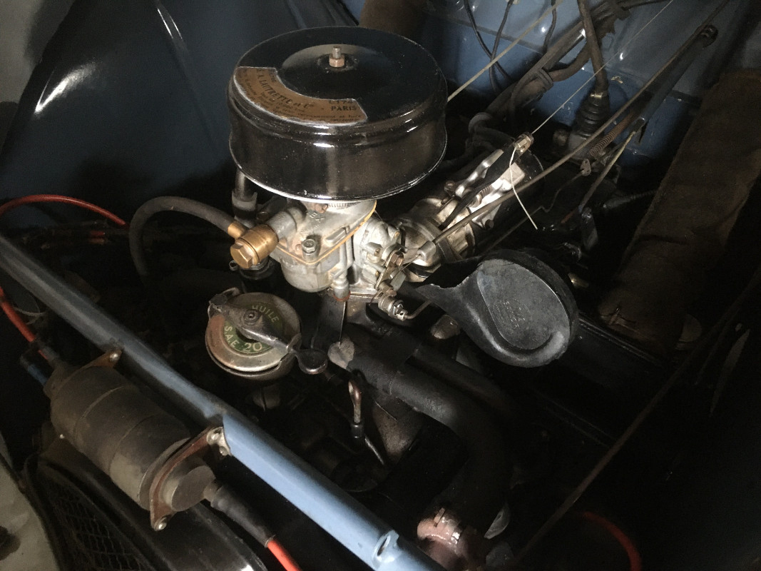

J'ai une Byno sur mon AZL de 1959 avec son carbu de 30 d'époque. ; ça apporte un peu de souplesse mais pas vraiment de puissance.
Je vous mets quelques photos.
D'abord la Byno :

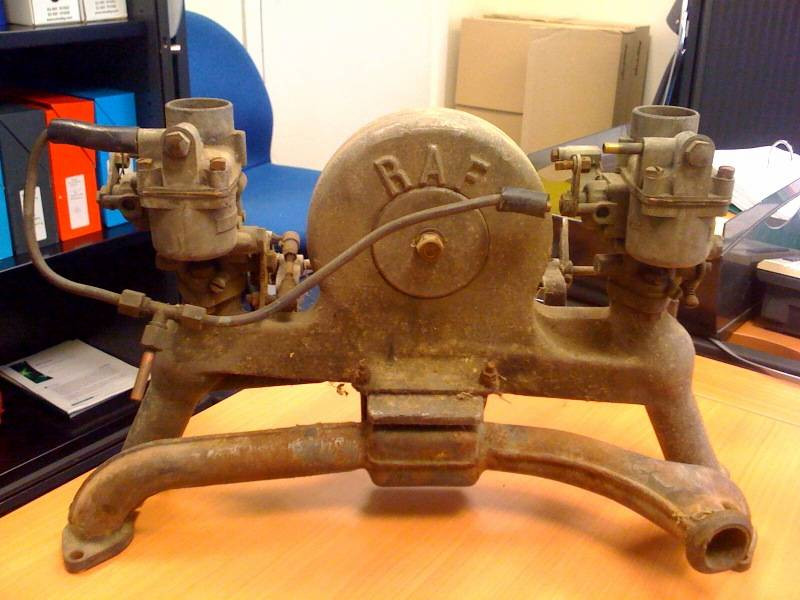

Puis la RAF :

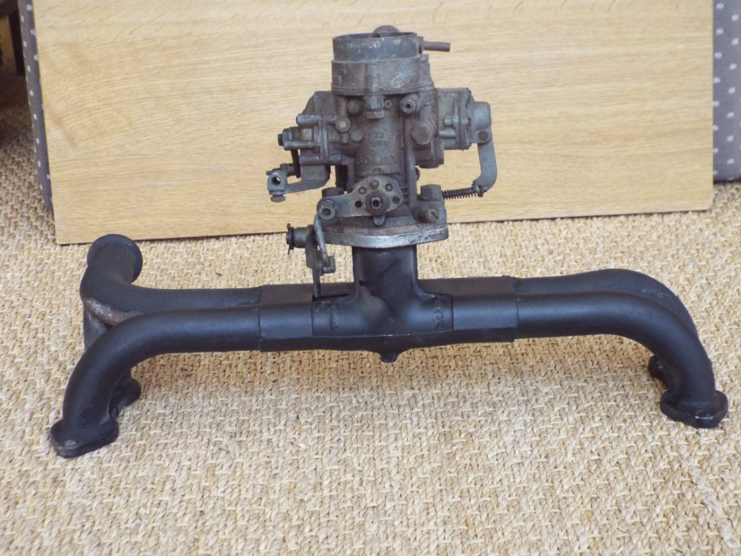

Et la Speed :
Et il y en avait plein d'autres : De Pontac, Dagonet, Nard, Summus, Arca, Bovico, Cogneiras, etc., etc.
