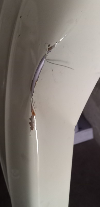

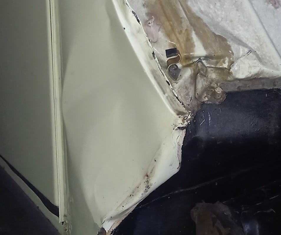

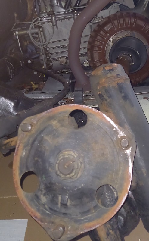

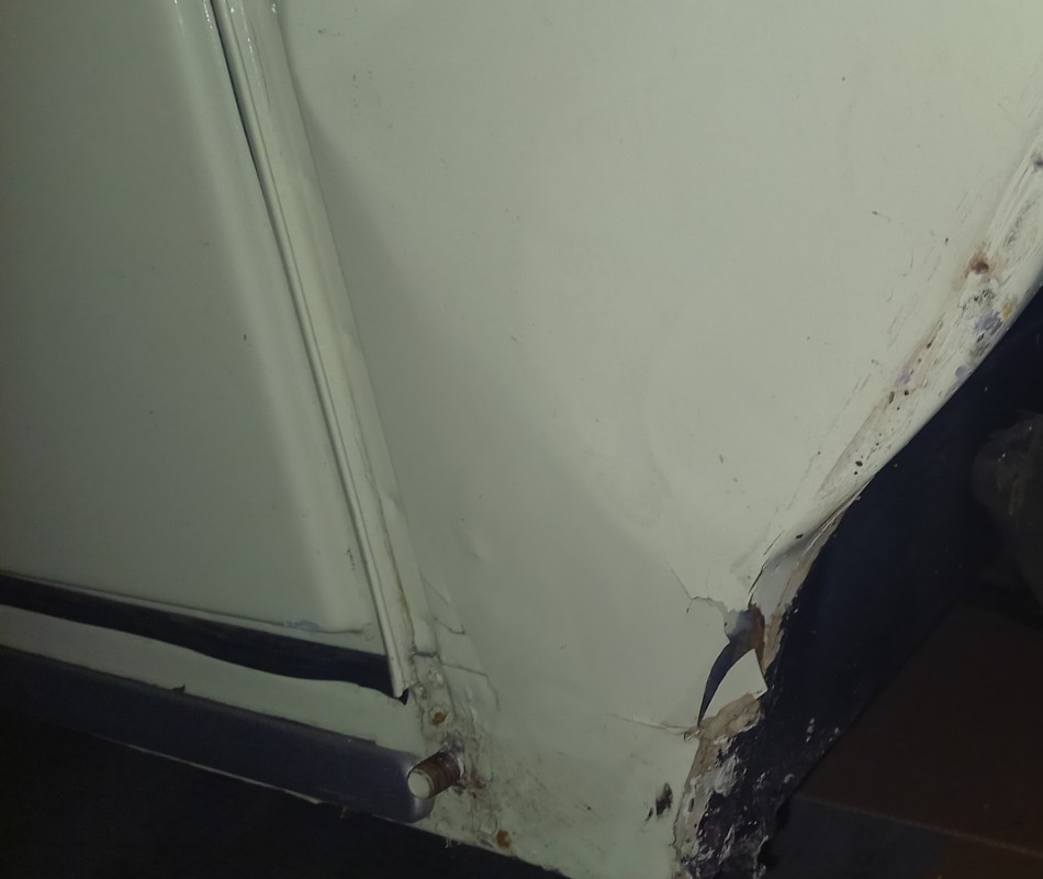

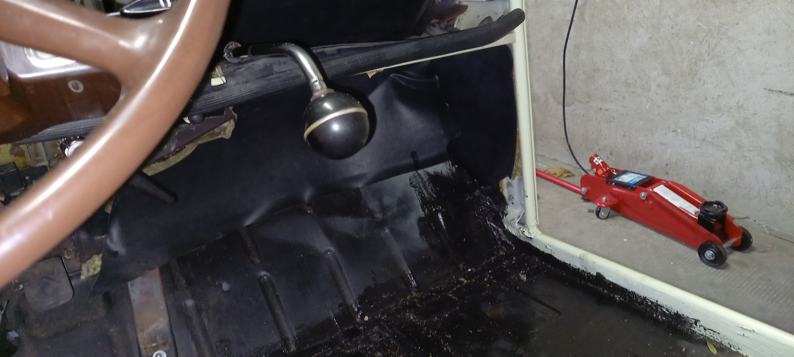

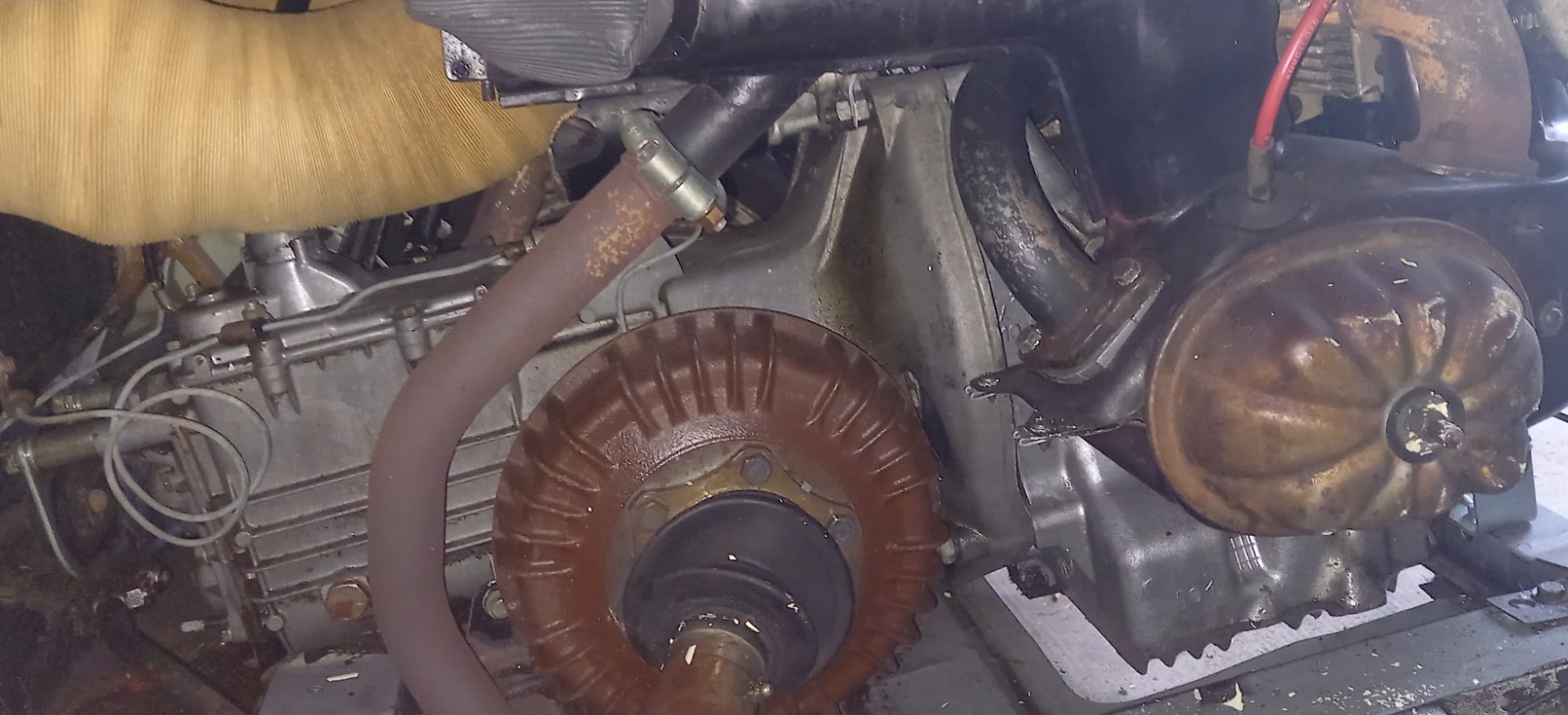

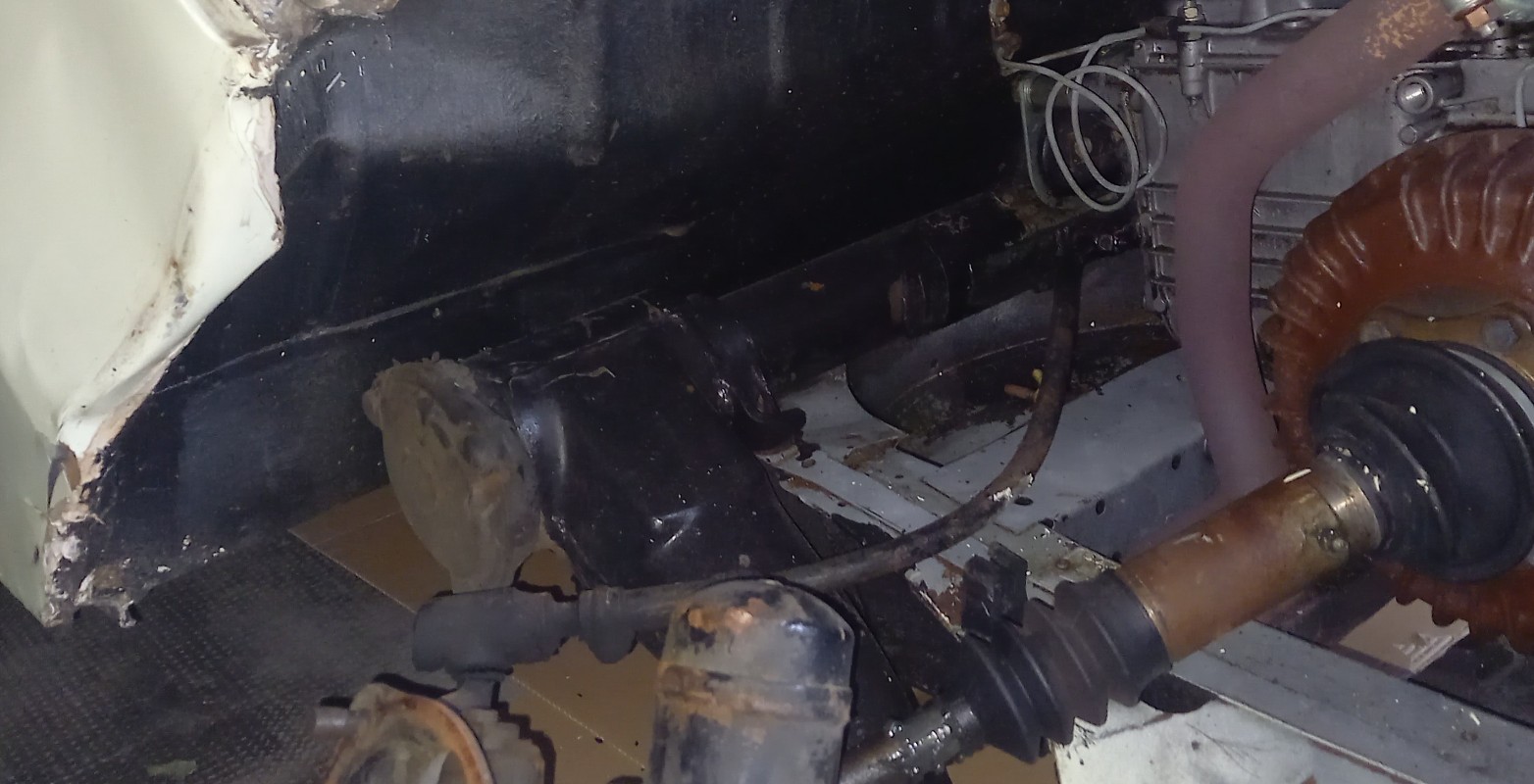

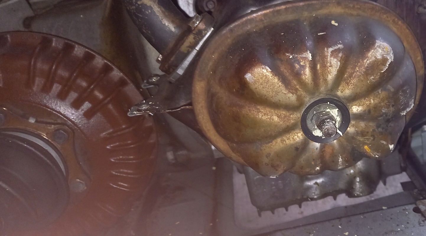

Je joins des photos, on voit clairement les dégâts:
au niveau de la coque tablier et plancher pédales, je suppose donc bas de caisse, puis il y a la déformation de la coque (voir sujet merde..)
Le châssis pas besoin de s'éterniser.
Au niveau du bras, pas besoin de faire dans le détail tout dout être changé
Mais questions:

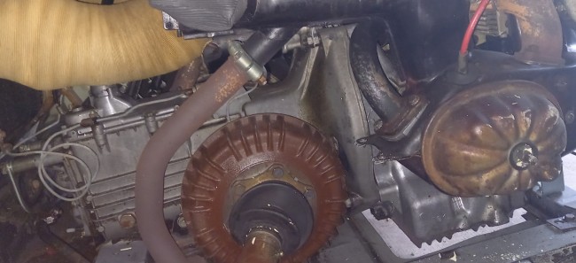

Est ce que le choc a pu en dommager, la direction, , les tambours, la boîte, le moteur. Comment s'en assurer ?
Voilà, voilà, qu'en pensez-vous ?

Bonjour Plux,le moteur et boîte on l'air en bon état, pour le reste fait faire un devis chez un carrossier, uniquement le châssis et la coque, et fait le reste toi même si tu te sent capable, avec l'aide du forum

Est-ce qu'il y a un risque que le moteur et ka boîte soient touchés?
Le cardan en bougeant n'aurait il pas pu endommager la boîte ?

Mais, bon. Moi c'est la caisse qui m'inquiète. Elle est déformée en haut à droite et le tablier. Là j'ai peur que tout ça dépasse mes compétences.
Chercher un carossier, oui mais vu les prix, je pense que caisse en échange serait peut-être moins cher.

Mon avis personnel: si la caisse est vraiment déformée, et elle est vu les photos, je la changerai par une neuve, le châssis si out, pareil.
Après en récupérant le plus de pièces sur l'actuelle, la voiture de ton papa va reprendre des couleurs

Enfin, ke train avant, en échange standard ? Je n'y avais pas pensé. Où m'adresser ?

Les bras en ES j'avais vu ça jadis sur catalogue mais à priori c'est plus d'actualité!!!
Reste l'occasion et refaire les "consommables" ( roulements, axe pivot...) .
Pour le reste, je crois qu'avec votre aide j'y arriverais. Vous m'avez bien fait changer les segments, réparer le carburateur, l'hiver dernier, alors....
Donc pour le moment caisse neuve ou pas?

le démontage se poursuit à son rythme.
mais
1) j'ai enlevé la vis de la bague de la colonne de direction au niveau de la crémaillère, j'ai enlevé la pièce qui s'emboîte sous le simplex, j'ai positionné les clefs soit en intermédiaire soit en contact.....et j'ai beau tirer comme un âne rien ne vient. Qu'ai-je oublié de faire?
2) Fol espoir!!!!!!!!!!!!!!!!!!!!!!!!!! serait-il possible que le bas de caisse n'ait pas souffert. il semble bien en place, bien dans l'axe. je poste des photos, qu'en pensez-vous.
si vous aviez des vais sur ces 2 points......
merci

Pour les photos, visuellement, rien ne me choque, c'est vrai que tout a l'air OK.

Les tôles agissent un peu comme du caoutchouc...elles se plissent mais ont tendance à revenir à leur position initiale...il y a eu forcément une pliure...la difficulté c'est de savoir comment et par où elle est arrivée...
La longueur d'un brancard c'est 82 cms , mesure prise entre les deux montants de portière. La longueur prise entre le bas du côté droit de la portière gauche au niveau du brancard (c'est idem pour la droite) et le centre du boulon fileté qui maintient l'aile fait 88 cms. Je viens de prendre ces mesures pour redresser le montant de la portière gauche de l'AK 400...mesures prises sur mon AZAM...
Les cotes prises entre les deux brancards font :
118 cms à l'avant des brancards
122 cms au milieu
126 cms à l'arrière

Le triangle c'est la tôle d'auvent latérale...

Armé de mon mètre je suis allé mesurer tout ça et cela donne, pour une caisse de 2cv4 1974 AYA2
Bas de caisse du entre montant de la portière et vis de fixation de l'aile, à gauche comme à droite 87,5 cm (pour ne pas avoir à choisir entre 87 et 88)
largeur intérieure:
au niveau du plancher pédales: 120
au niveau du haut des bas de caisse: 120
au niveau du bas de la baie de pare brise: 201
au niveau du haut de la baie de pare brise: 96
au niveau du pied porte, ras du plancher: 123
au niveau du pied de porte, en haut: 124
Qu'en pensez-vous?
