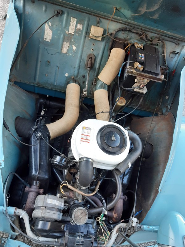

La photo du moteur
La photo du moteur

Non ils forment un V qui s'ouvre côte batterie.
4 vis à la grille du ventilateur isnt'it sur la photo?
Dons plutôt 602?

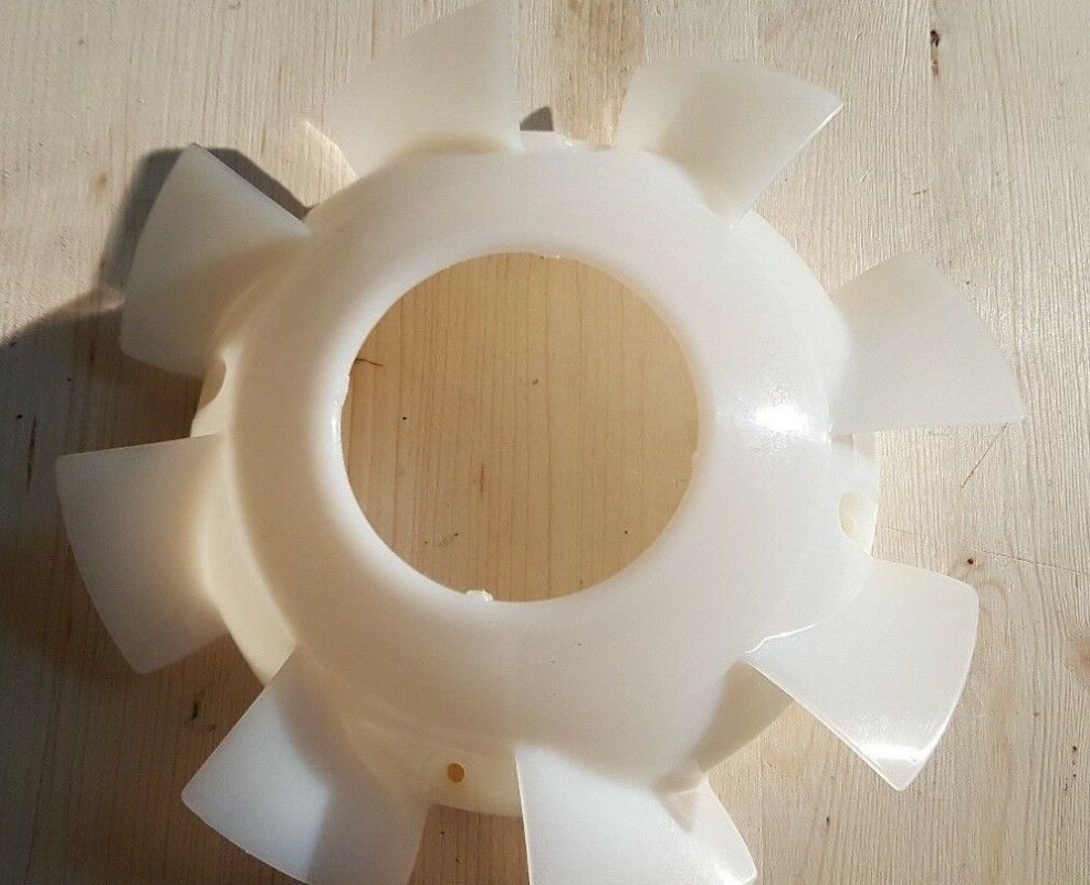

:salut: tu dois avoir la plaque moteur rouge ou noir sur le carter moteur avec le type et le n°du moteur , elle se trouve sur le dessus des carters .
les pâles du ventilateur sont plus courtes sur un 435 cm3.
Pour moi le ventilateur est un 602 .

OK, effectivement les pales ont l'air plus grande sur la. mienne. Elles font 6.5cm sur le bord d'attaque.

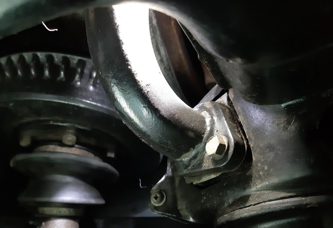

Normalement la plaque moteur se trouve comme sur cette photo : en dessous du porte filtre métallique dans le V des 2 demi carters près du volant moteur , je peux pas faire mieux . ;)

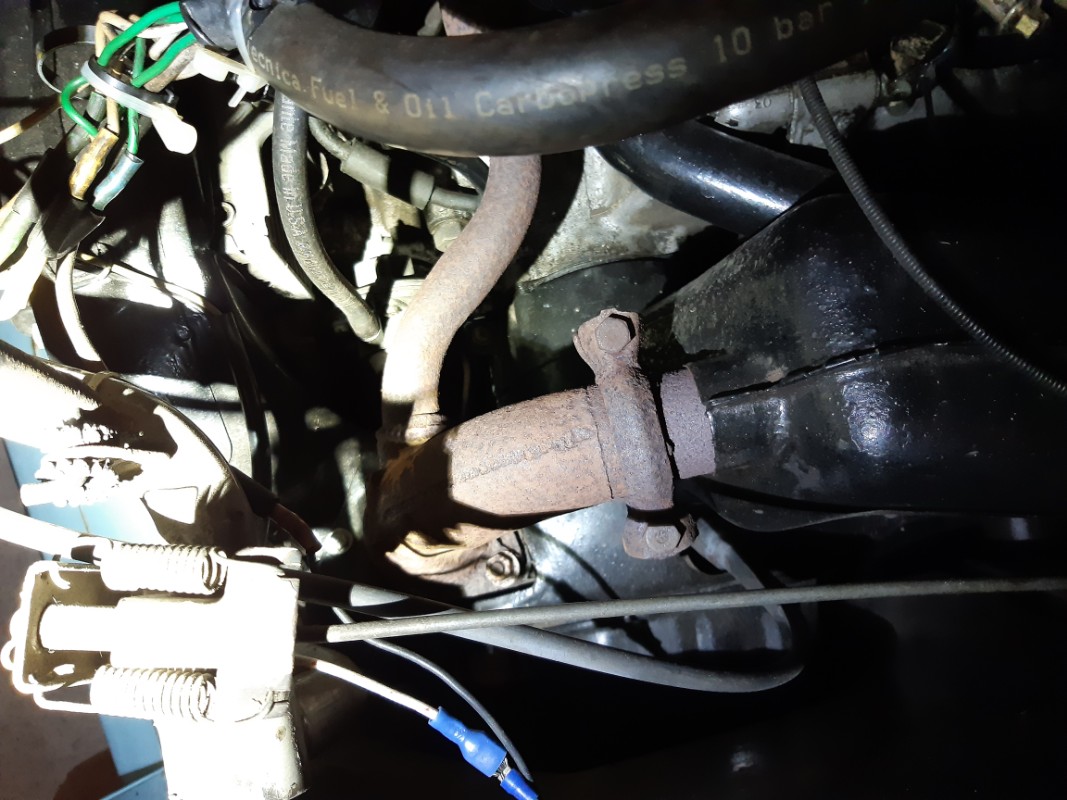

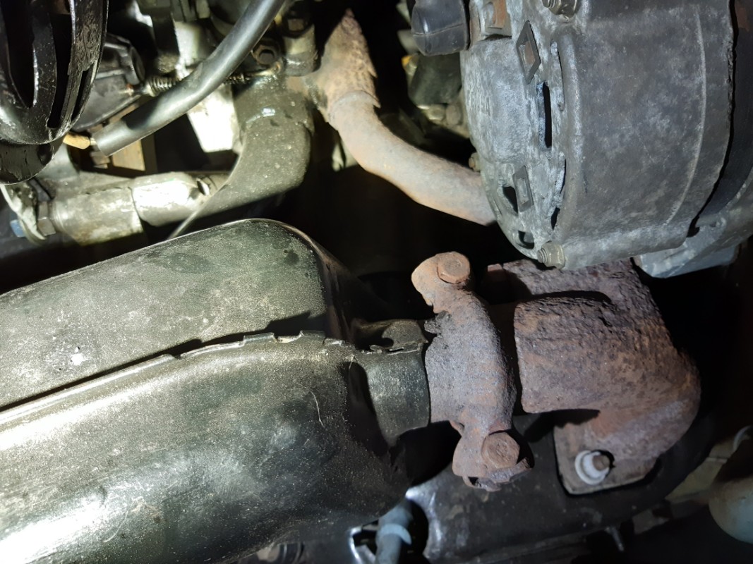

Bon... Pas de plaque à l'endroit indiqué.
Donc petites photos pour bob41 qui a œil.
Ça aide ?

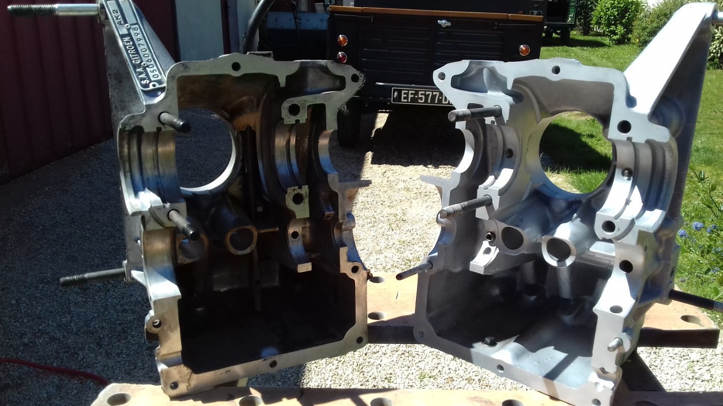

Et tu n'as toujours pas trouvé la plaque moteur, dans le V des carters, comme dit plus haut....
