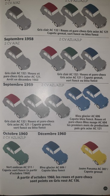

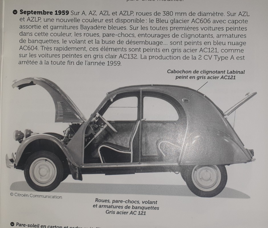

Messages : 8789
Âge : 51
Re: Couleur carrosserie !
Oui en effet,
Le bleu est apparu en septembre 1959
Vu que c'était la nouveauté en 09/1959, certainement que le propriétaire a voulu donner un côté moderne à son auto tout en gardant une couleur d'époque.
Message par Thierry94 »
Très intéressant ce document qui détaille les référence couleur à partir d'une année véhicule.
Ou peut on le consulter ?
Messages : 5564
Âge : 37
Re: Couleur d'origine carrosserie 2cv Juin 1959?
Je crois avoir vu ces petits dessins plusieurs fois dans le magazine Planète 2CV
Sinon le simple nuancier fait bien l'affaire : https://2cv-legende.com/accessoires/nuancier-2cv
C'est sûr qu'en juin 59, c'est gris clair AC132 !
Pas trop le choix lol
Message par Maxim »
:fou:
Coucou
Me revoilà car sur 2cv magazine hors série de ce mois ci, il est noté que le bleu glacier est apparu en septembre 58?????

Messages : 1160
Ma deuche : ...
Le bleu est apparu en septembre 59. Sinon, tu n’as pas de marquage sur le tablier, à l’avant droit?
Message par Maxim »
Oui Hubert elle est bleue, mais elle est de mai 59 et le bleu glacier serait de septembre 59.
Je n'ai rien sur le tablier...
Moi perso je la voudrais grise mais je veux respecter sa couleur d'origine
