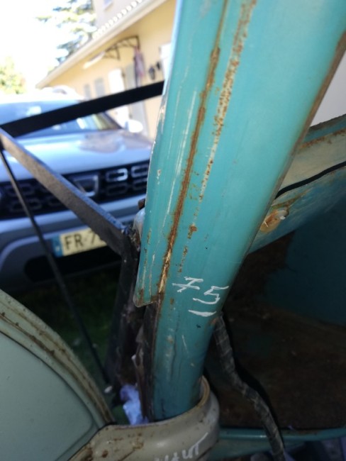

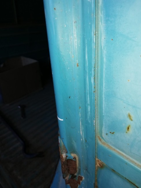

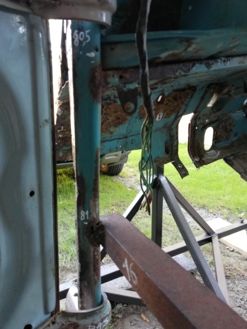

Si quelqu'un qui possède une AK 400 pouvait vérifier les cotes ci après ça m'aiderait bien pour bien redresser mon encadrement de portière :

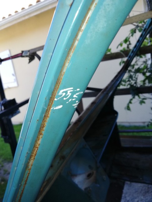

J'ai fait des marques à droite et à gauche : la première à 20 cms en partant du brancard, la suivante à 40 cms :
Puis en partant du haut, toujours à droite et à gauche , et toujours la première marque à 20cms , la suivante à 40 cms :
: cela correspond au milieu du pare-brise ,
la différence entre le haut et le bas fait que la derrnière marque est à 17 cms de la cote du milieu de pare-brise et cela correspond à la jonction entre la baie de pare-brise et la tôle d'auvent à gauche et à droite au dessus de la charnière :
J'ai donc 5 mesures de bas en haut :
88cms sur la brancard, puis 81, 81,5, 75 et 55,5 cms...je sais qu'il y a une différence avec le côté droit , une confirmation m'aiderait bien : merci d'avance ! :salut:

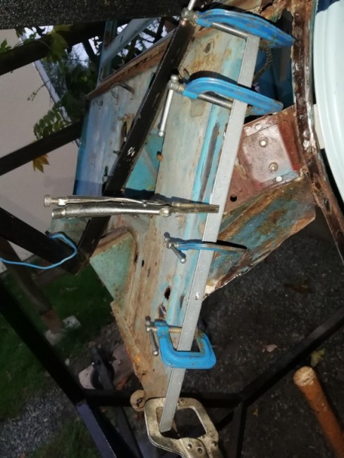

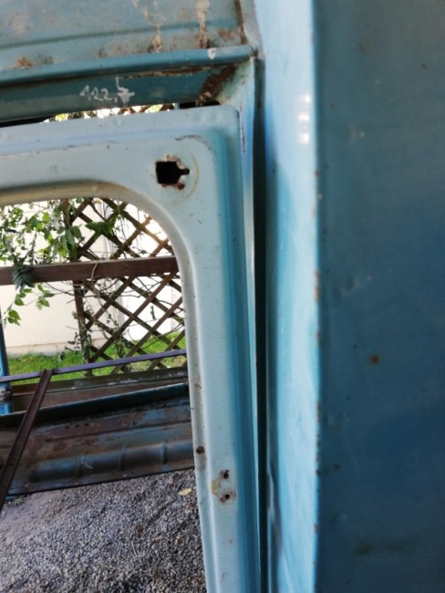

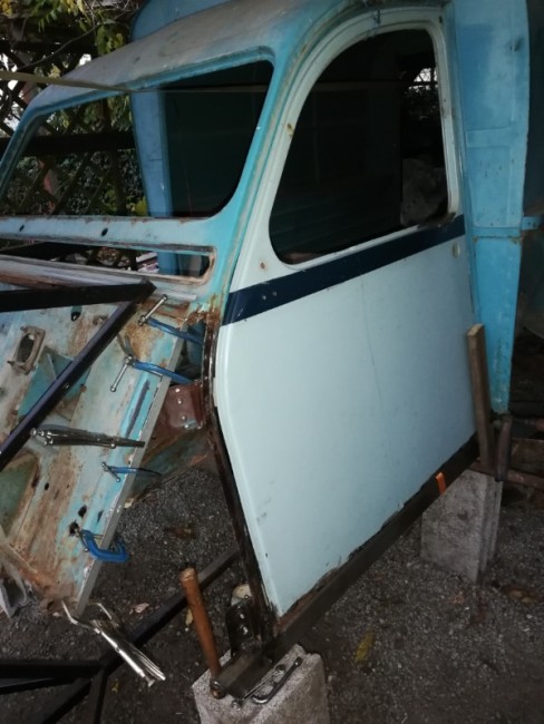

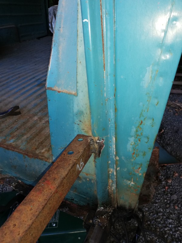

Quelques nouvelles de la caisse...
Après avoir beaucoup réfléchi, pris beaucoup de mesures sur l'AZAM et l'AK, après avoir récupéré un kit de carrossier pour redressé les carrosseries, je me suis lancé, non sans quelques angoisses car c'est la première fois que j'étais confronté à ce problème de caisse faussée :

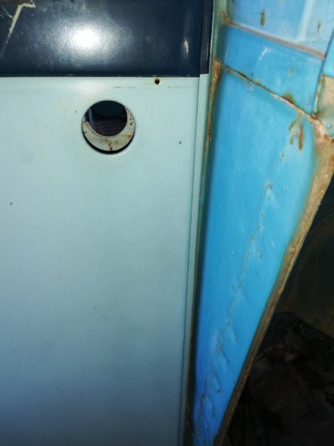

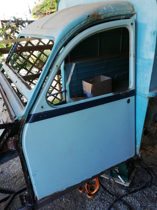

voilà la situation avant :
1,5 cm de décalage vers l'arrière... :siffle:

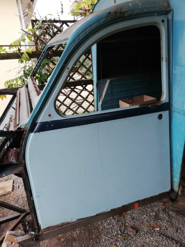

Je n'ai pas pensé à prendre des photos de la pose du vérin et de son action, j'étais vraiment trop concentré sur mon travail ...Je suis arrivé à redresser cet encadrement de portière en plaçant le vérin hydraulique en travers de la portière, le bas prenant appui sur un morceau de chevron taillé en V placé contre l'arrière de la caisse et le haut du vérin prenant appui juste à la courbure de l'encadrement ( un peu en dessous de la ligne bleue peinte sur la portière) car c'est là et à 20 cms de part et d'autre ce cette courbure que l'enfoncement du cadre s'est fait :
La situation après :
, en bataillant un peu car je suis allé un peu au delà des 1,5 cms à récupérer...mais bon, je suis assez satisfait, ma portière va reprendre sa place...

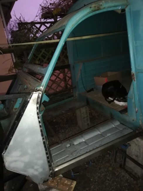

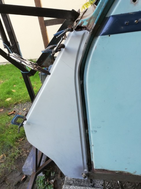

Avec le temps froid et humide, il ne fait pas bon bricoler dehors...mais bon je me suis décidé aujourd'hui et j'ai repris la restauration de l'AK restée en stand by depuis quelques jours...
Je me suis attelé à la remise en place de 60 cms de gouttière le long de la tôle d'auvent gauche que j'ai remplacée également...

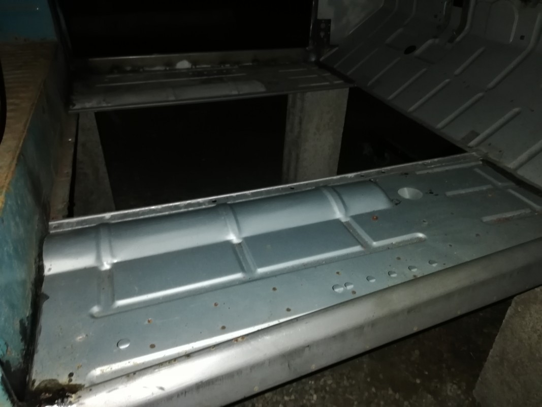

J'en ai profité pour faire un contrôle de la caisse suite au déplacement de l'encadrement consécutif à un choc avant gauche en positionnant le plancher pédale gauche...Mais c'est bon, le redressage effectué est correct...Ouf !
Demain je soude le plancher pédale et je pourrais attaquer le côté droit , l'esprit un peu plus tranquille je ne vous le cache pas !

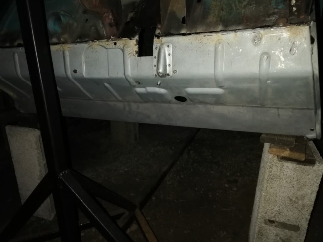

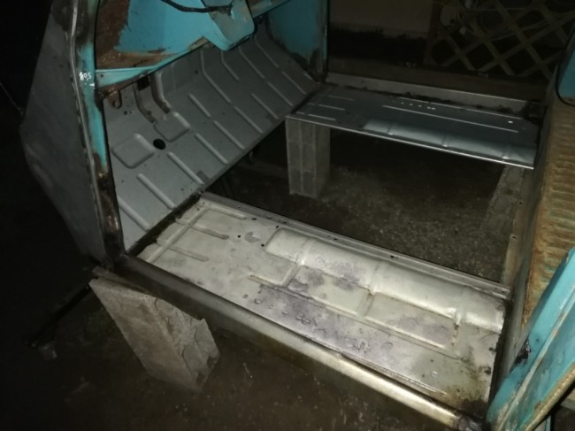

Voilà la suite :
Reste à peindre au CIP , à mastiquer avec le joint spécial jointure carrosserie, puis à apprêter, la peinture finale ce sera quand il fera un peu plus chaud... :salut:

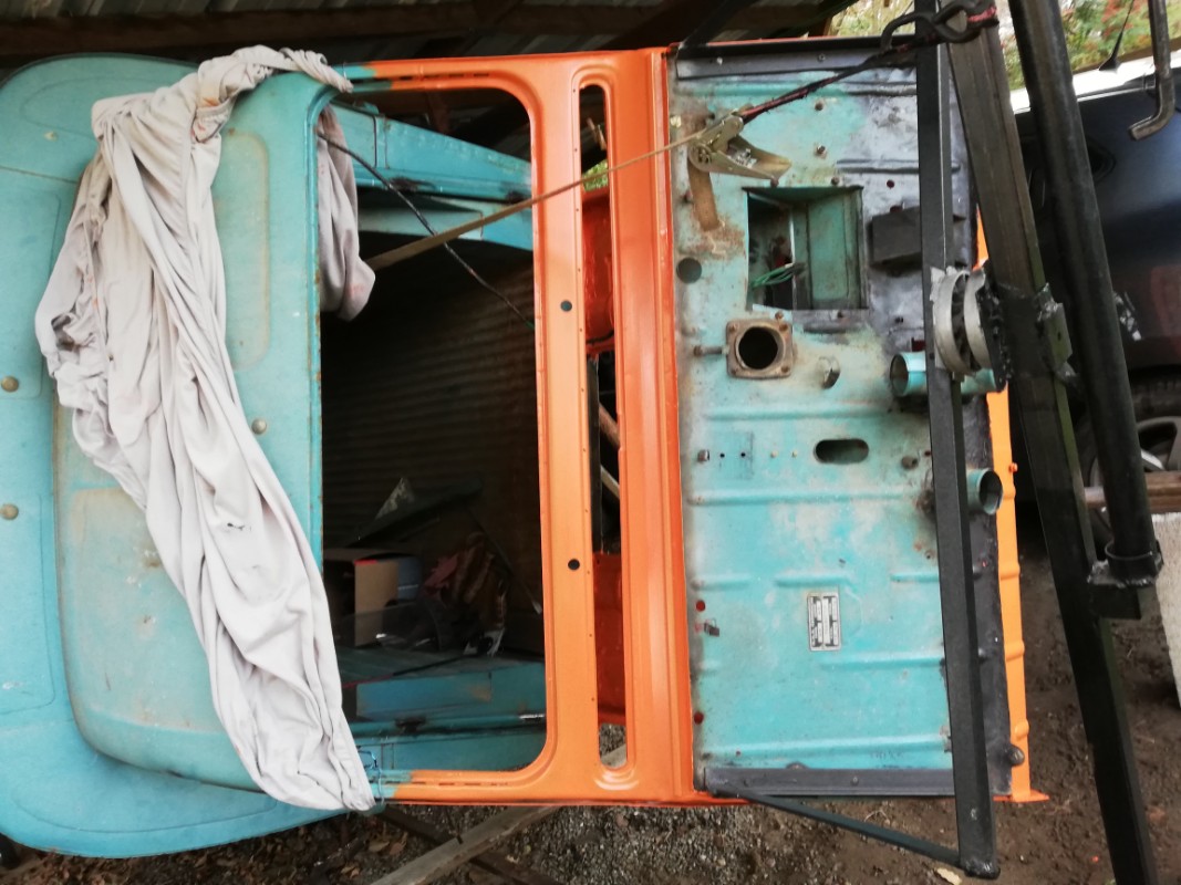

Oui c'est vrai que ça fait du bien de voir le rendu final...merci .J'ai attaqué cet après midi la demi-baie de pare brise...du travail de patience et très méthodique. Je suis le tutoriel de 2CV Xpert mais franchement, ils sont très forts car pour eux l'opération semble facile à réaliser...je n'oublie pas que la différence entre ce qu'il montre et ce que je vois sur ma deuche est source de questions car on ne se trouve pas exactement dans les mêmes situations. Pour exemple, lorsqu'ils évoquent le pointage des points de soudure :ces derniers dans la réalité ne sont pas toujours très visibles, ni très bien placés donc difficile à supprimer ...et je n'arrive pas à utiliser mes forêts à dépointer qui s'usent vite je trouve...Tous cela me faire dire que ce que l'on voit sur ces revues ce sont des travaux fait par des professionnels qui ont le savoir faire, du "très" bon matériel...et que le "faire savoir" c'est un autre métier...
Alors je me débrouille un peu différemment pour arriver aux résultats recherchés, j'adapte en fonction de mes compétences et de mon matériel qui n'est pas du matériel de pro ...Par exemple pour dépointer les soudures je me sers de ma meuleuse avec un disque très fin de 1 mm acheté dans un magasin "Action"...le meulage est très précis...bon je passe beaucoup plus de temps qu'avec un foret mais le temps je ne le compte pas...
Voilà, c'est juste pour apporter un petit témoignage...à ce stade de la restauration.
Bonne soirée :salut:

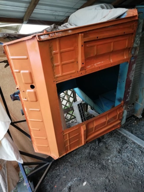

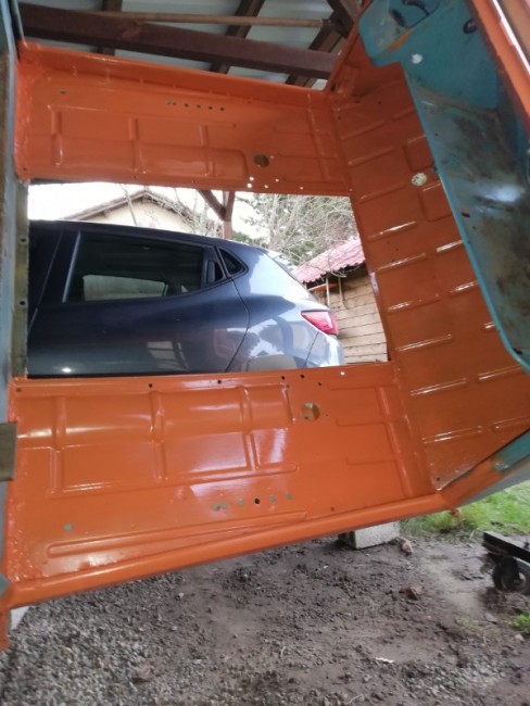

J'en ai terminé avec les gros travaux de l'avant , la demi-baie de pare-brise est maintenant à sa place :
Cet après midi, avec 20° à l'extérieur, traitement au minium orange avant masticage des jonctions de tôle et peinture apprêt
Le sens des photos c'est normal, car le statif m'a permis de basculer la caisse pour travailler à l'aise et comme je vais devoir passer encore de l'anti gravillon...elle reste encore un moment avec son air penchée ...
