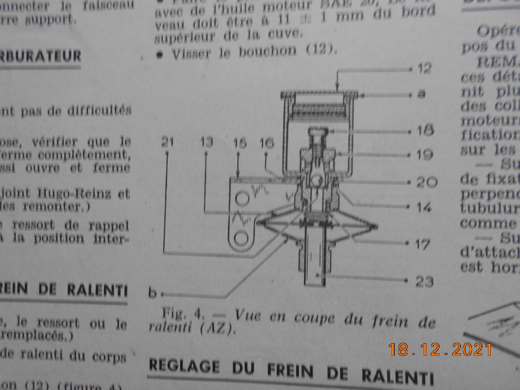

Ai trouvé les infos dans la revue technique de l'époque !!
Désolé pour la photo trouble...

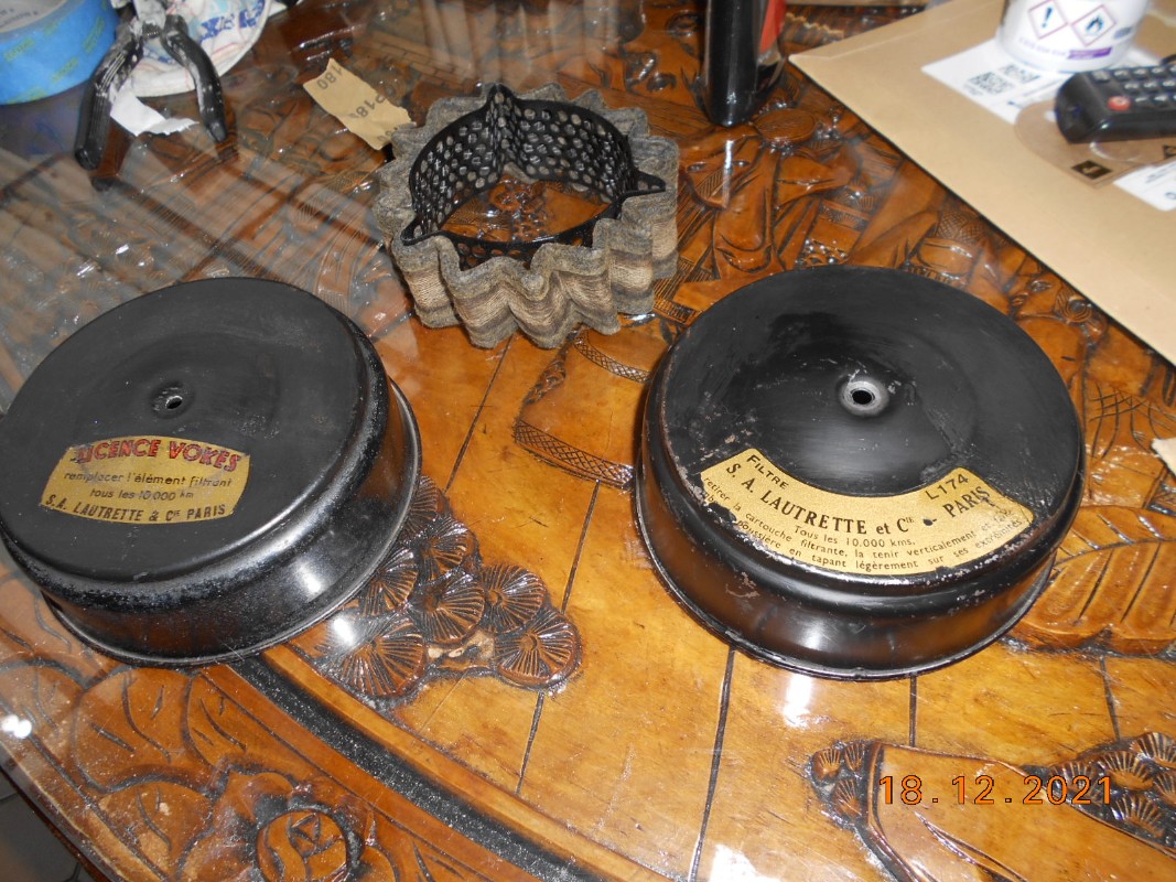

Bon cela avance !! Du coup j'ai rénové un peu le filtre à air !
... Façon dans son jus !!
Je m'en suis prévu deux !!
Celui d'origine est celui de gauche .
J'ai imbibé le filtre d'huile spécifique !!

Tu installes celui d'origine et tu gardes l'autre en spare, ou tu le ménages et tu installes l'autre ?

Je vais sans doute monter celui d'origine, mais je ne pense pas qu'il y ait grosse différence d'âge entre les deux !
Le plus ancien étant celui de gauche il me semble... J'ai le même sur l'autre voiture qui est de Mars 55.

denis56 a écrit : 21 déc. 2021, 13:04 Bon cela avance !! Du coup j'ai rénové un peu le filtre à air !
Info i,téressante car on ne sait pas précisemment jusqi'à quelle date ont été montés les crters de filtre à air avec cette étiquette, Lautrette Licence Vokes.
Bonne continuation dans ta resto et joyeuses f*etes à tous....

En principe ma voiture est de Octobre/Novembre 55 !

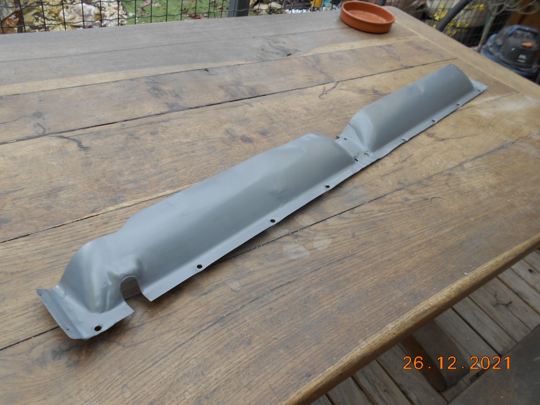

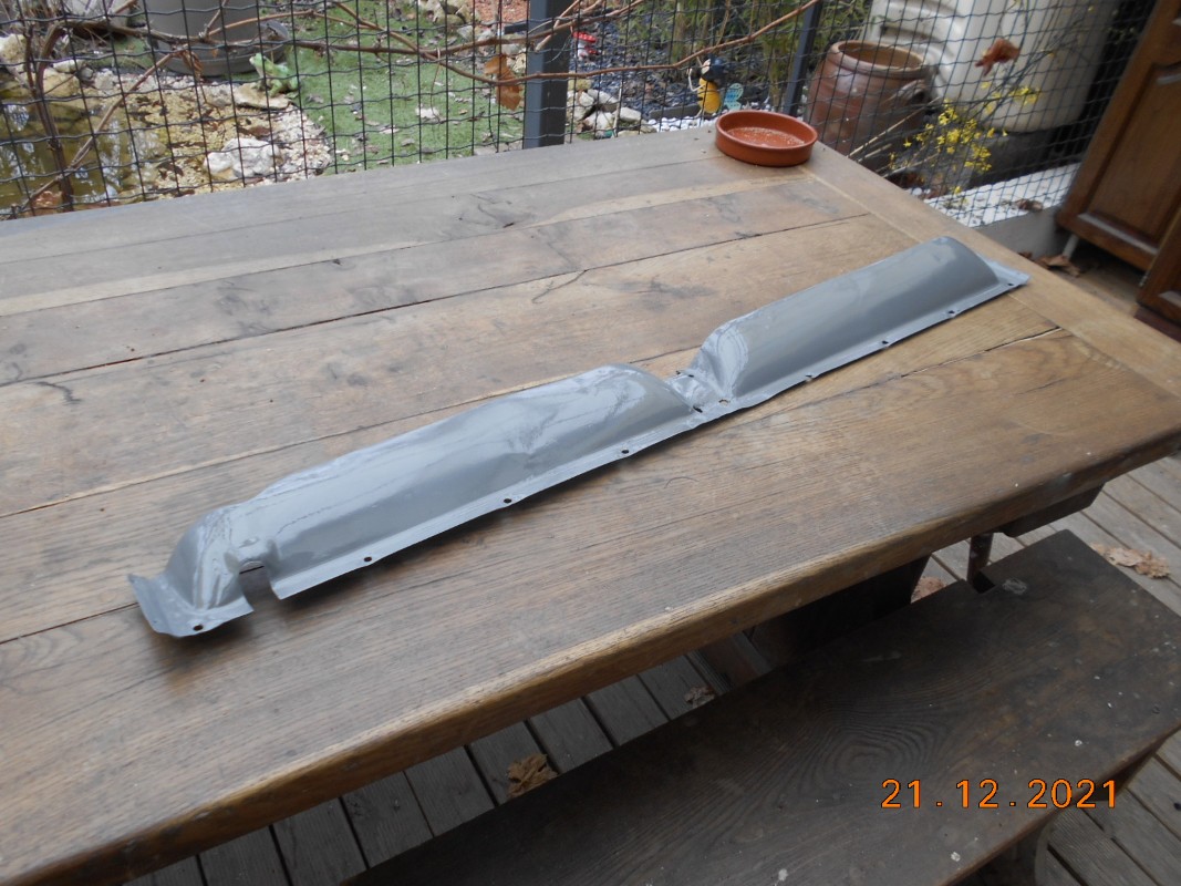

Ai bien reçu mon déflecteur de tableau de bord de 58. Ai pratiqué l'échange avec un de 55 et l'ai repeint...
Un peu trop brillant...
Messages : 9318
Re: Réfection 2cv AZ 1955
Je le trouve top.
Et si tu lui mettait un voile de vernis mat?
C'est ce que j'ai fait sur mes flasques de frein pour que cela tranche avec les tambours, le résultat est probant.

Eric13190 a écrit : 25 déc. 2021, 10:48 :salut:
Je le trouve top.
Vais dépolir avec une éponge grattante et polisher... Ca va briller à peine !

Très léger ponçage et polish je lui ai fait faire un bon dans le passé...

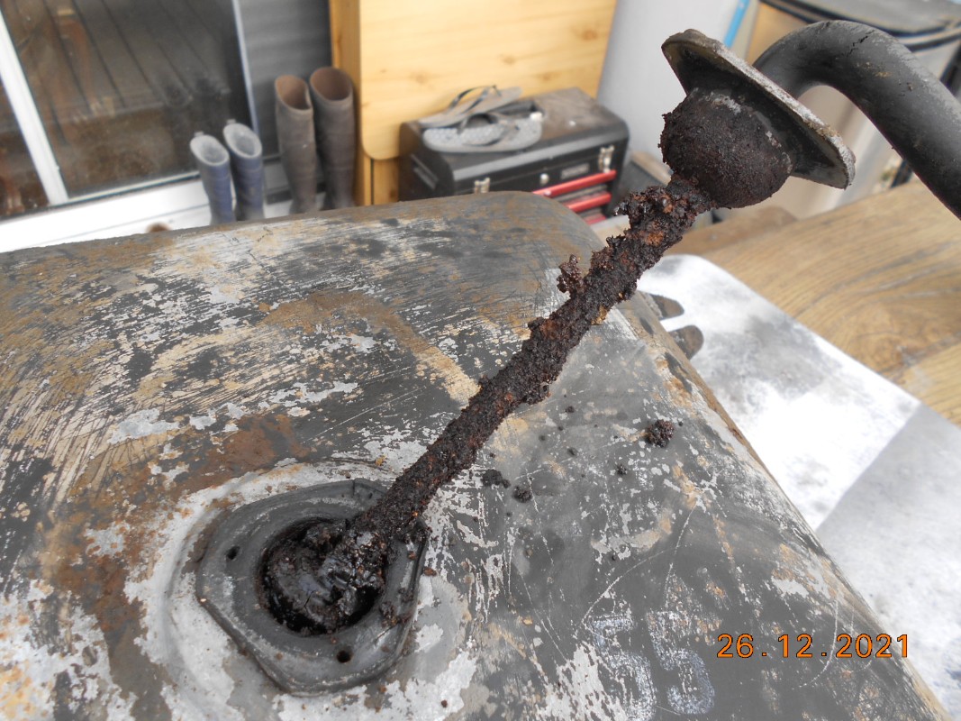

Bon, me suis attaqué au réservoir... La voiture ne risquait pas de démarrer !!
J'ai mis un peu de dégrippant à l'endroit des trois vis.
Et j'ai donc démonté le tube plongeur...
Une horreur !! Tout est colmaté par la rouille !! Par contre notez le marquage "55" au bas de la photo !!

Ha ben oui, c'est cracra là-dedans !!

vu l'état du plongeur ça ne va pas être simple de nettoyer l’intérieur... je ne vois qu'une solution celle de la bétonnière.
:salut: Jean-Marc

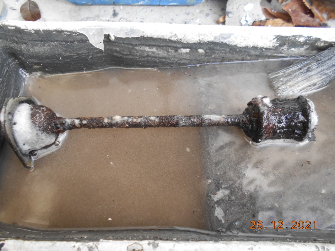

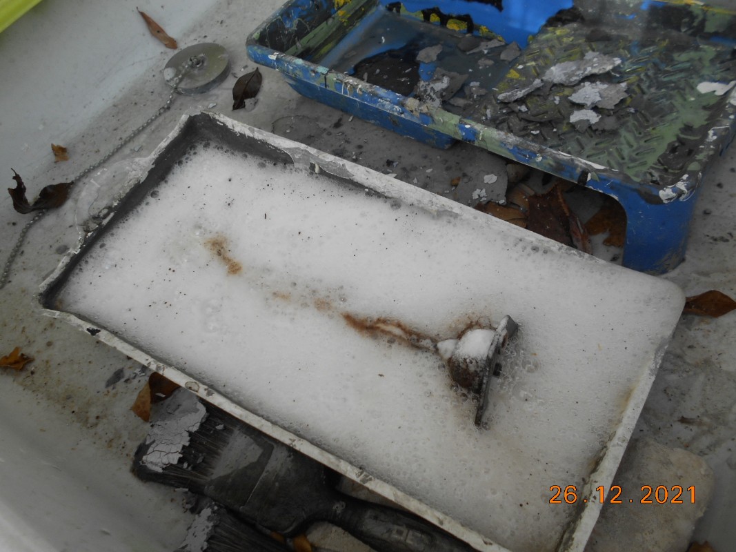

Oui le tube plongeur est foutu !
Je l'ai mis à tremper dans un mélange vinaigre et bicarbonate de soude...
Mais cela n'est pas beaucoup mieux. De plus les parois du réservoir doivent être du même tonneau !!
Le souci c'est que les tubes plongeurs ne se trouvent pas. Je n'ai trouvé que des rhéostats..
Mais bon pourquoi pas après tout installer une discrète jauge Jaeger !! Le plus difficile sera de trouver la platine prévue à cet effet !!

denis56 a écrit : 27 déc. 2021, 18:00 Je l'ai mis à tremper dans un mélange vinaigre et bicarbonate de soude...
Là, autan le trempé dans de l'eau salée ça aura le même effet, désolé.
Petite explication de chimie :
Le vinaigre est un acide.
Le bicarbonate est une base.
La réaction chimique des deux produit donne un élément neutre : L'eau salé.
Seule la mousse provoquée lors du mélange des deux composants favorise un décollement de saleté par effet mécanique, ce qui n'aide pas du tout quand c'est rouillé.
Tu peux éventuellement laisser tremper ton plongeur dans du vinaigre blanc seul, mais au moins une bonne semaine si tu veus que ça fasse un petit quelques chose.
Sinon, il faut utiliser de l'acide phosphorique si tu veux décoller la rouille efficacement.

Ok merci, il parait que le coca fonctionne aussi !!

denis56 a écrit : 27 déc. 2021, 22:41 Ok merci, il parait que le coca fonctionne aussi !!
Oubli le Coca, il y a moins d'acide que dans le vinaigre.
Pourquoi ne pas faire un décapage mécanique avec du papier de verre ou une brosse laiton monté sur perceuse ?

A l'intérieur ?? :pensif:
Il parait que l'acide citrique fonctionne aussi.
La crépine est constituée de rondelles empilées ; ça se démonte, et après on les nettoie une par une.... :salut:
