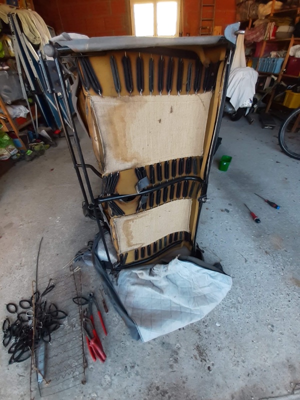

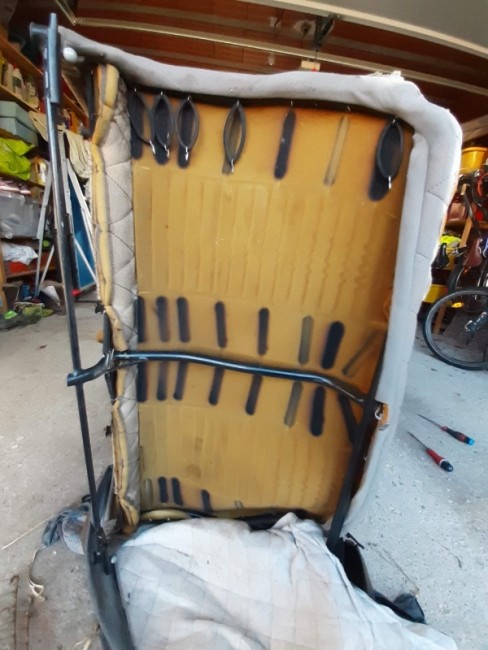

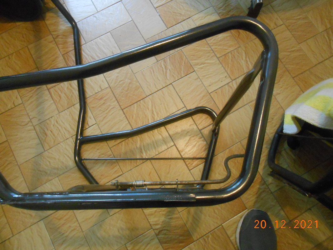

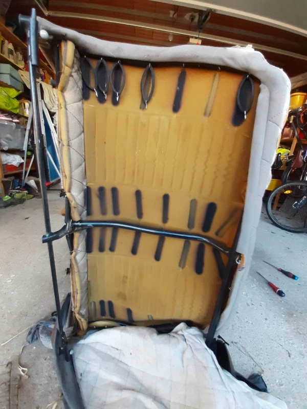

La pluie arrivant, je m’attaque à la restauration des sièges de ma 2CV Charleston 89.

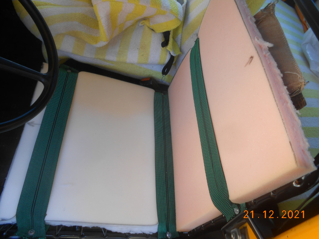

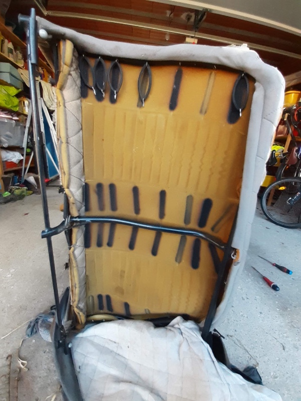

Ils étaient en mauvais état. Garnitures cuites (soleil?) et mousses qui se désagrègent. Donc je change tout.

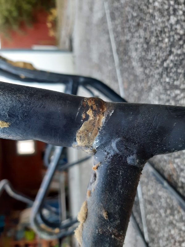

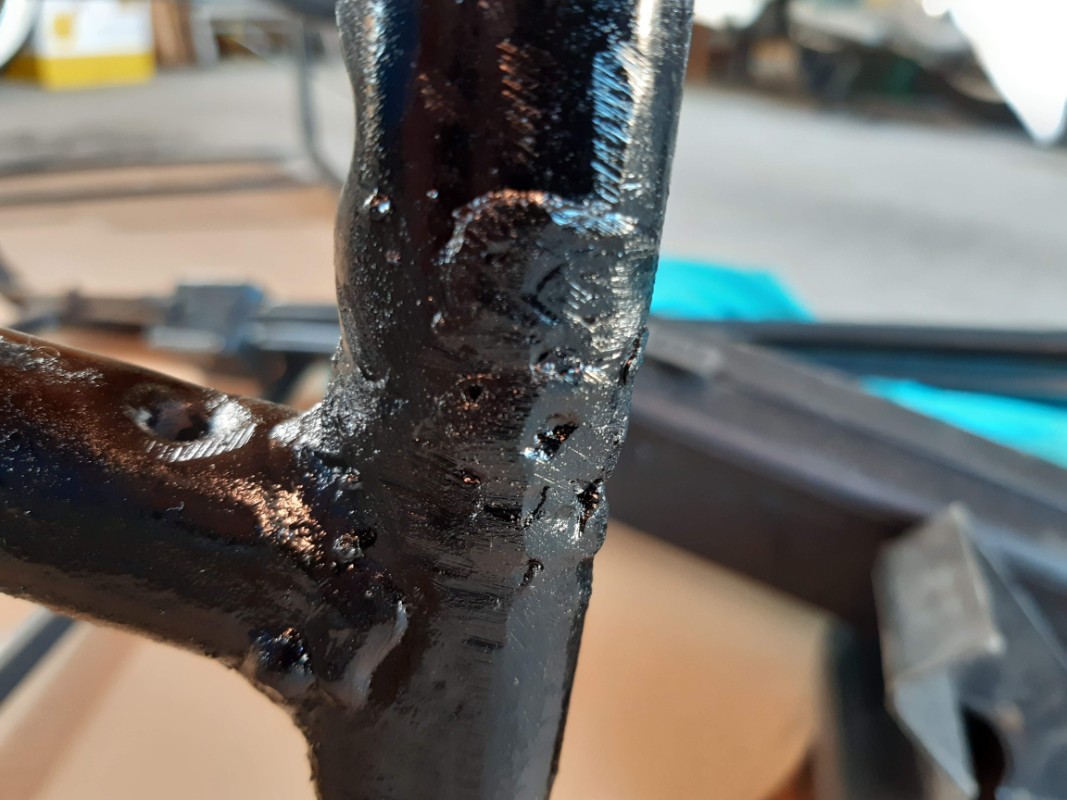

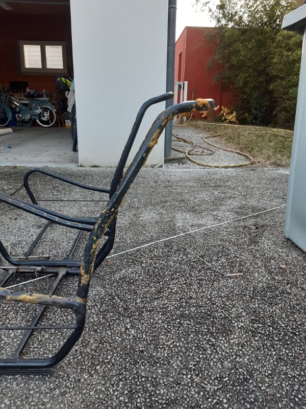

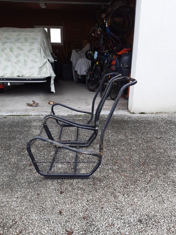

L’armature du siège avant gauche à visiblement été réparée par le passé mais mal soudée. Ce siège n’avait donc pas la bonne inclinaison et était tordu. Je me demande si je le change (mais c’est pas donné :argent: :argent: :argent: :argent: !) ou si j’essaie de le tordre (la soudure risque de casser). Sinon il faut que je trouve un poste à souder.
Je pensais acheter mousses et garnitures charleston au Mcc mais là aussi pas donné. D’un autre côté c’est plutôt sympa de voir que ces garnitures sont fabriquées chez eux et qu’on ne soutient pas le commerce chinois et le fret intercontinental. D’un autre côté on trouve des sièges tout faits chez d’autres vendeurs avec armature, mousses et garnitures.

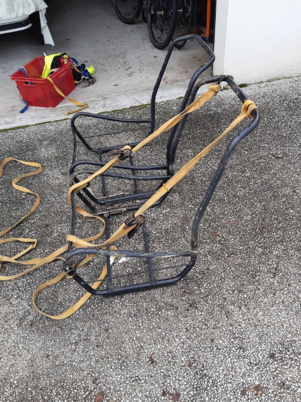

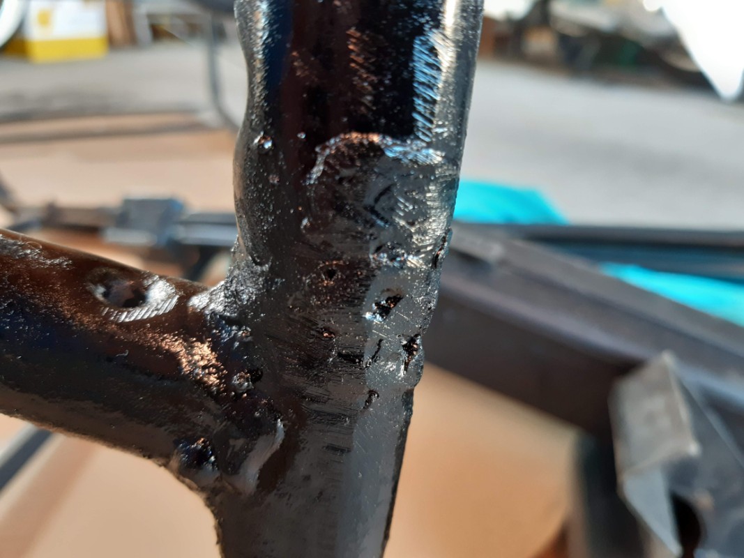

Alors j'ai fait comme sur les photos pour tirer dessus avec des sangles.
J'ai chauffé à la lampe à gaz en même temps.
Au final il y du mieux. Même si comme prévu la soudure s'est un peu ouverte. Ça semble rester bien solide mais un coup de soudure ne serait pas superflu.
En tout cas. je pense m'economiser l'achat d'un cadre. C'est toujours bienvenu.

Tu fais bien de remettre un point de soudure sinon, c'est sur qu'à la longue, avec la "fatigue", l'armature finira pas casser.

Je vais finalement essayer de ressouder.

Ressouder, peut être
mais faudra au niveau de la soudure renforcer, sinon je pense que ça ne tiendra pas
Sinon en neuf c'est moins de 100€, ça me parait plus saint et durable

Bonjour, tu peux faire une soudure de réparation en attendant et chercher sur les petites annonces ont en trouve à des prix raisonnables, c'est mieux que chez nos amis revendeurs de mauvaise qualité, les originaux sont plus solide :salut:

Siège ressoudé. Plus qu'à monter sommiers mousses et housses quand je les aurai reçus.

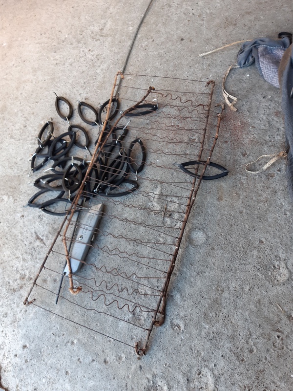

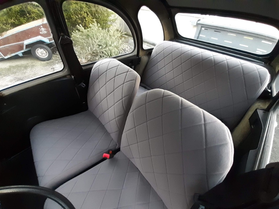

Voilà les sommiers sont refaits et garnitures posées.
L'assise est bien plus confortable et la position de conduite plus haute également.
J'ai choisi le gris Charleston. Pas très gai je trouve. Déjà que la voiture est grise...Mais comme ça elle reste dans l'esprit d'origine.

:clap: :clap: beau travail, il va falloir que je m'y mette.

exellent :pouce:

Je l'aime bien ce gris, pas très gai mais très "classe" ;)
Beau travail ! n :pouce:

Le plus difficile est d'installer les crochets nez de porc sans pince adhoc et donc à la multiprise.
Le reste est simple comme bonjour.
