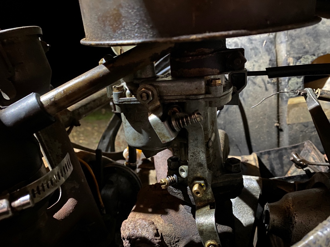

Je ne sais pas si vous verrez ce qu’il faut pour le volant moteur, mais soit il n’est pas centrifuge soit il ne fonctionne pas …

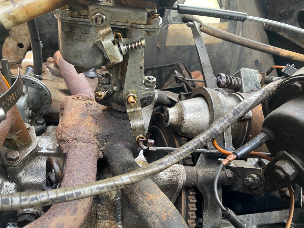

On peut voir le passage du câble de starter @lain

Ce n’est pas un embrayage centrifuge. Normalement il n’y a pas de soucis ( demande avis des pro

si ta voiture tourne normalement c est que le frein de ralenti a été neutralisé
le câble de starter sur la mienne passe plus directement, non fixe sur câble électrique du démarreur
mais pas surpris d une mauvaise refabrication, j ai déjà retourne des produits en expliquant ce qui n allait pas, mais il te renvoi le même

Le frein de ralenti est toujours présent dans le carburateur, quand je l’actionne carburateur démonter cela envoie un peu d’essence par un trou de la cuve, pour le câble de starter celui qui était déjà présent sur la voiture faisait déjà la même taille. C’est moi qui ai ajouté le collier pour le tenir au cable après avoir rallongé la gaine.
