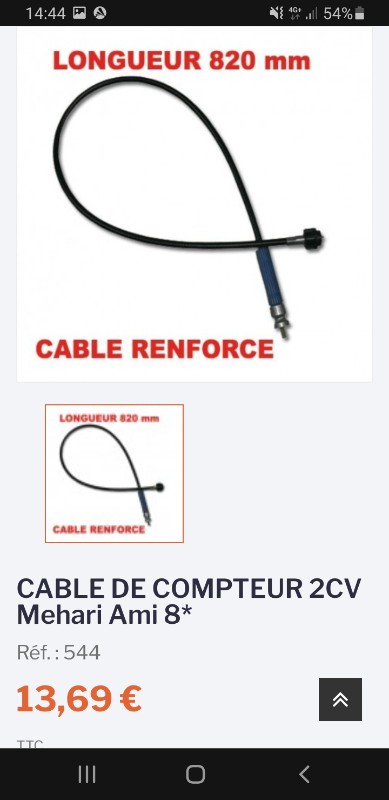

C'est un câble qui est connecté à l'arrière du compteur et à la boîte de vitesses.
Engrenage qui entraîne le câble (entouré)
S'il marche de façon intermittente, peut-être qu'il est grippé.
https://mcda.com/planche-de-bord-ami-8/ ... ami-8.html

Tu as surement raison, le câble doit être légèrement grippé. Quand j'ai acheté la voiture, il y a un an, j'ai d'abord cru que le compteur était en panne. Puis, il s'est mis à refonctionner de temps en temps, et petit à petit de plus en plus. Et maintenant c'est rare qu'il s'arrête. Pour l'instant je vais laisser ça comme, en l'état... il sera toujours temps de tout changer, s'il se coince un jour définitivement.
Il y a-t-il moyen de le nettoyer et de le lubrifier ce câble ?
