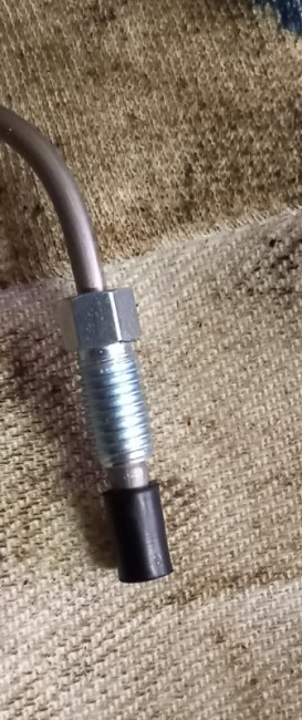

Un doute......
Sur les tuyaux de freins achetés, à chaque extrémité qui se place par exemple dans le maître cylindre, ou dans T sur la traverse arrière, il y a un joint cylindrique.
Il ne faut pas en mettre d'autres, n'est-ce pas ?

Tu as dans l'embout de frein un joint soit de 8 ou 9 mm ,comme dit PLUX

J'ai acheté ce type de joint que je pensais glisser par exemple dans le maître cylindre ou dans le fameux T.
Puis y enfoncer le tuyaux et visser.
Mais sur les tuyaux j'ai déjà un joint et sur le T je n'ai pas placé celui cité plus haut, pensant que ça ferait double emploi.
Mais ai-je bien fait?

non avec 1 ça suffit

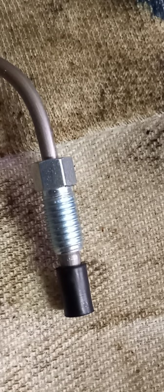

Pour finir avec cette série sur les joints.
Une photo montre ce qui est livré avec les tuyaux.
Je n'ai mis que ça.
Ça devrait être bon
Je l'ai d'abord mis en place et après introduit le tuyaux et serré
2cv 4 de 1974
Messages : 9529
Re: Quels Tuyaux de freins commander pour ma 2cv freins à tambours diamètre / matière?
Perso je dirais que c'est bon, c'est comme ça sur les cylindres de roues aussi, seule et maigre expérience avec les freins de la 2cv. :)

@PLUX , c'est tout bon, pas de problème.
