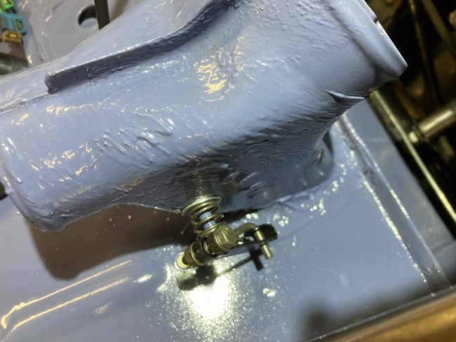

Ma manette de commande de répartition d’air chaud haut/bas ne reste pas en place, il doit manquer quelque chose pour le maintien en position, qu’en pensez-vous ?

Bonjour ,en tout cas il y a pas de ressort de rappelle, y a quelque chose qui bloque enlève le manchon et jette un coup d,œil a l'intérieur

Merci pour ta réponse aussi rapide Charlystone, mais y’a rien qui bloque que je tire ou que je pousse la commande ça flotte et rien pour maintenir en position.....

Ha autant pour moi,alors ce que tu peut faire c'est d'enrouler la tige qui sert a commandé l'ouverture et fermeture, avec un ruban adhésif toilé pour créer une petite résistance, es ce que tu a compris

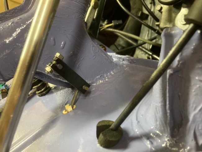

J’ai mieux et ça pourra servir à d’autre:
Je n’avais pas remarqué les trois bossages qu’il y a sur le collecteur et en fait ça permet au volet de se maintenir dedans, il faut juste un ressort pour tirer l’axe vers l’extérieur :
