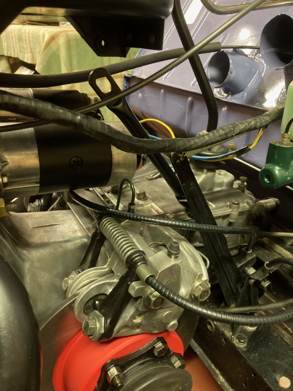

Après achat sur un site connu de pièces, voilà que la béquille de filtre à air est trop courte ou il manque kek chose:
Quelques suggestions ?

Bonjour, peut tu mesurer cette tige pour que je puisse la comparer avec la mienne
Messages : 7525
Re: Béquille filtre à air trop courte
Je viens de mesurer soit 25 cm du couvercle de la boite de vitesse jusqu'au centre de la vis de la boite a air

Ma béquille fait 225 mm. de long......donc il va falloir modifier......
Merci.
