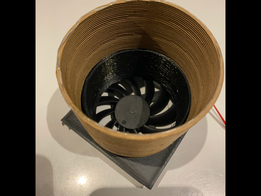

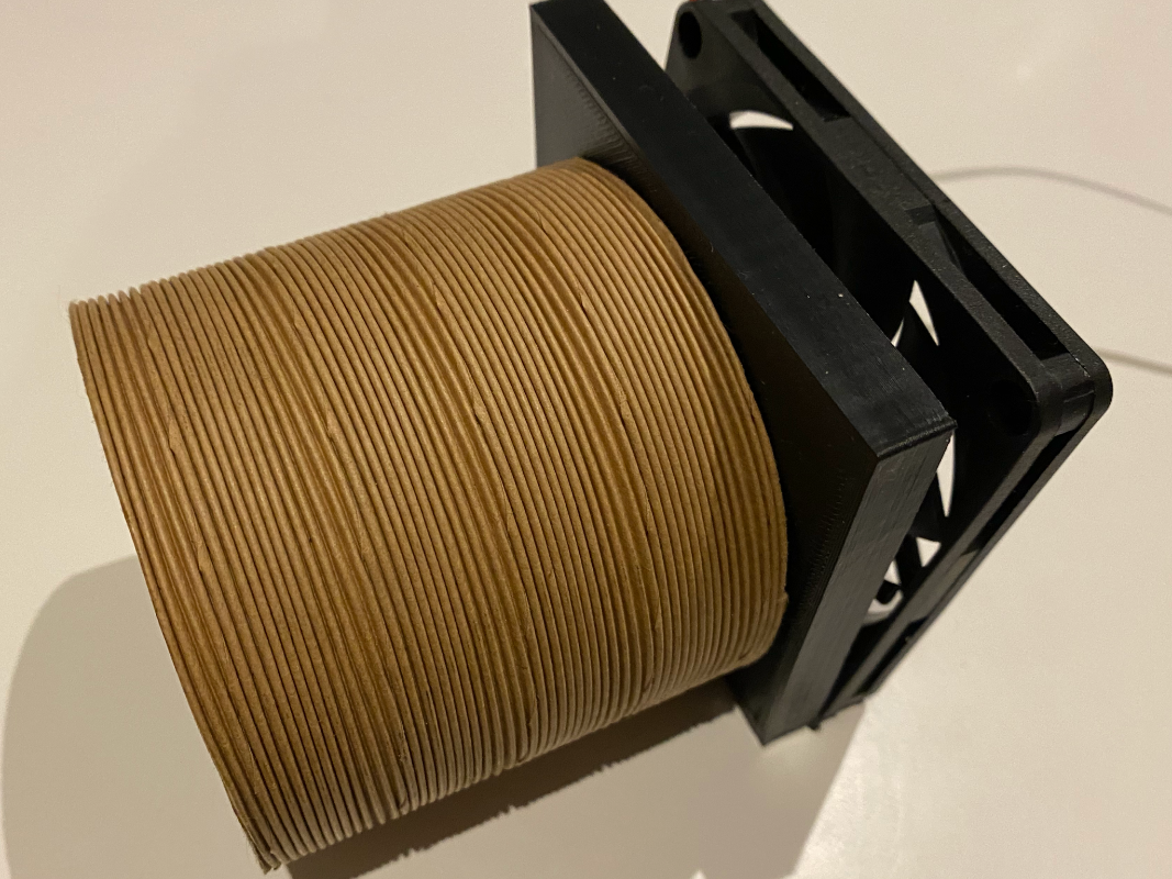

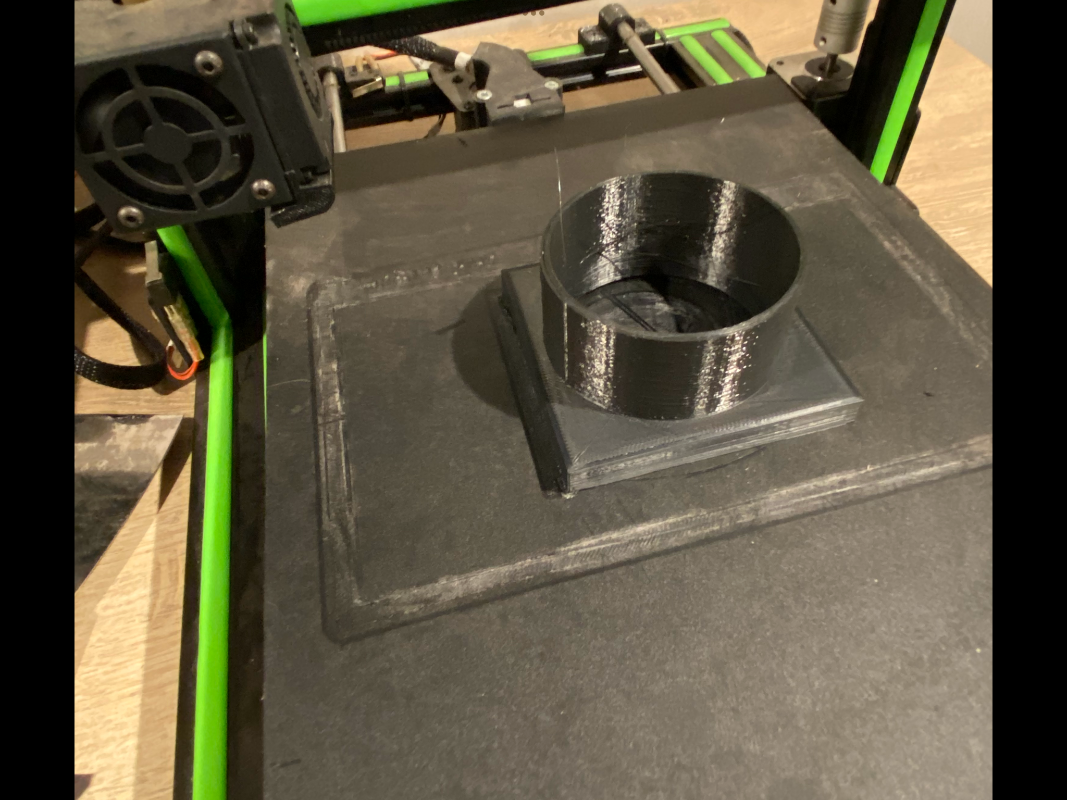

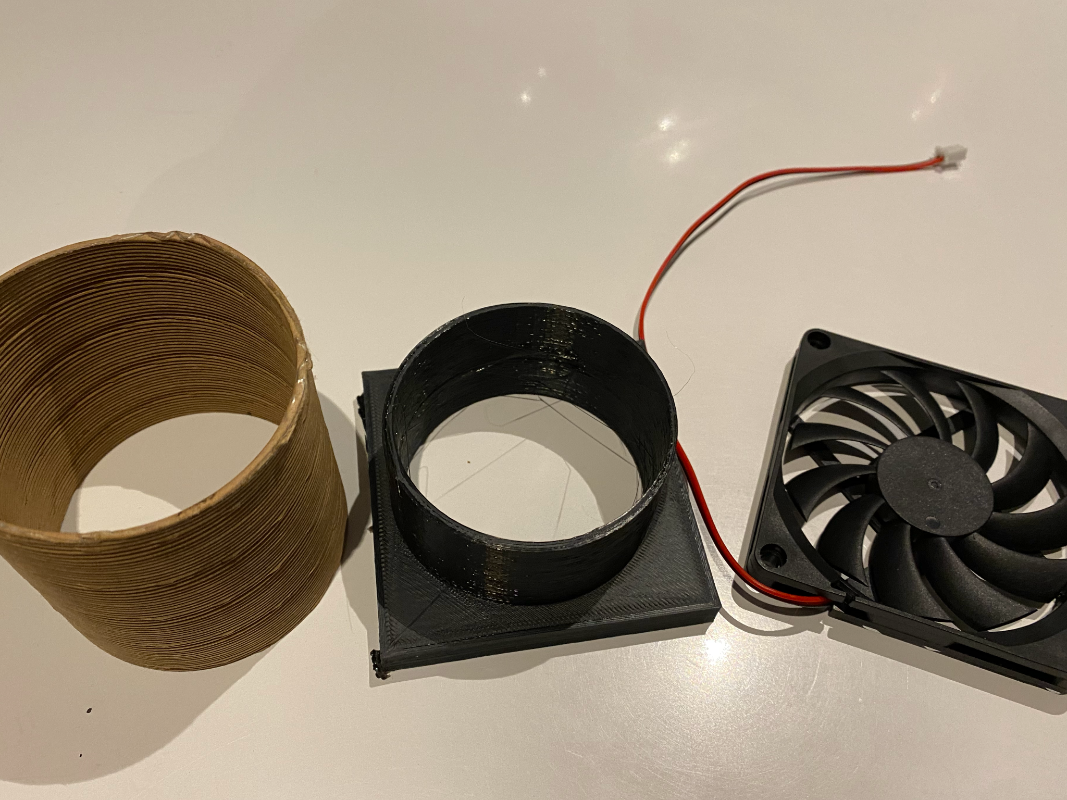

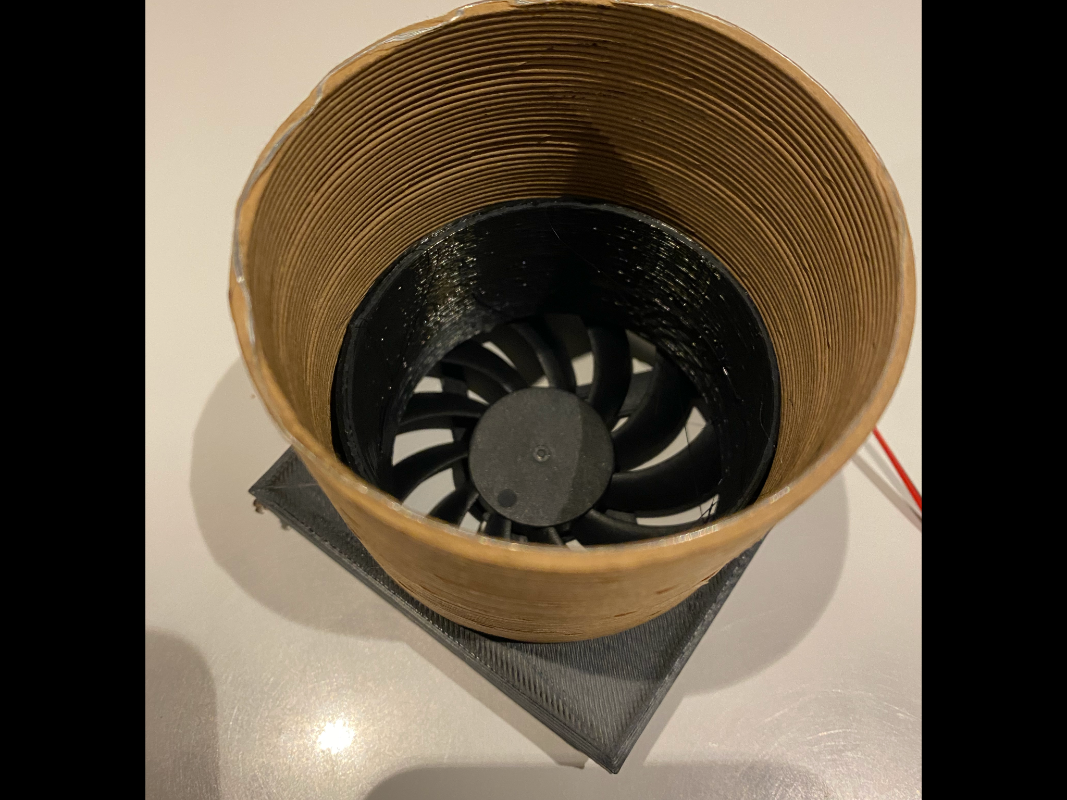

Après avoir commandé des ventilateurs , je suis en train d’imprimer des adaptateurs pour essayer d’améliorer le chauffage de ma deuche :)
Premières photos.
Si certains ont déjà essayé ou ont des conseils, je suis preneur. :pouce:

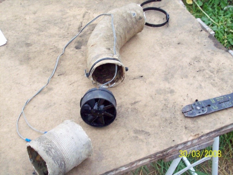

Je viens d'installer le ventilo "officiel" Burton, je n'ai pas encore eu l'occasion de le tester en conditions reelles. Ca souffle gentiment a l'arret, genre position 1-2 sur une moderne, guere plus.
Je pensais qu'il s'installerait a l'interieur de la mousse isolante dans les manchons, mais non, il est fait pour aller dans un manchon "nu" comme sur tes photos. Pour ma part j'ai coupe le manchon en 2 et enleve 4-5 cm de mousse de chaque cote, de facon a ce que les pales du ventilo ne frottent pas sur la mousse.
Pour le branchement, apres avoir essaye sur le circuit "bleu" (celui du regulateur) et avoir crame le regulateur, je lui ai fait un circuit dedie avec interrupteur au tableau de bord.
J'espee avoir le temps de faire un tour demain matin, je vous redirai.

Super j’attends ton retour :pouce:
Moi c’est du fait maison :pensif: un petit ventilateur dc 5v qui je ne suis même pas certain résistera :mdrr: et deux supports fait à l’imprimante 3D …
Il faut que je teste.

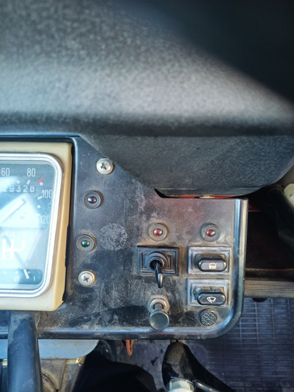

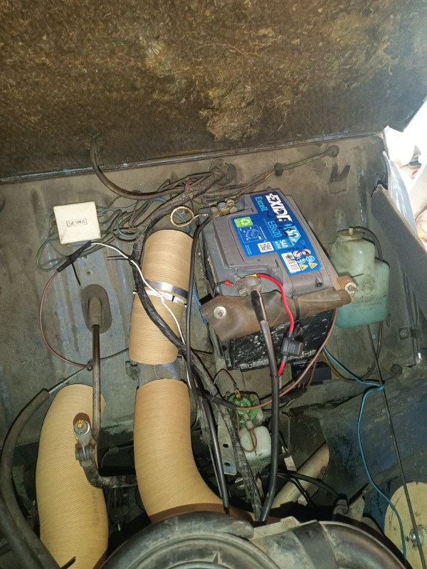

J'ai enfin eu (pris!) le temps d'aller faire un tour pour tester le ventilo Burton. Quelques impressions:
Les +:
- facile a installer, en moins d'une heure ca peut etre fait, electricite comprise
- "silencieux", en tout cas on ne l'entend pas quand le moteur tourne :gnark:
- on sent la difference a l'arret (moteur au ralenti), genre passer de la position 1 a 2.5 sur une moderne
- il y a une "securite" donc si les pales sont bloquees, le ventilo s'arrete mais ne crame pas le moteur
- en roulant il me semble que l'air qui sort est un poil plus chaud, mais c'est peut-etre juste psychologique!
Les -:
- il faut enlever la mousse isolante du manchon pour l'installer, sinon les pales et le moteur frottent
- en roulant, on ne sent pas une enorme difference
Au final, je pense que ce sera benefique pour ceux qui font surtout de la ville, dans les embouteillages, puisque ca permet d'avoir quand meme un bon courant d'air chaud sur le pare-brise, et de se rechauffer le bout des doigts. Vu que mes trajets consistent a 98% de route, un peu moins benefique pour moi!
Pour 27 eur, + un manchon a decouper + 10 euros de fils / fusibles / interrupteur... autant acheter une bonne paire de gants :mdrr: Au final, le moteur de la 2CV produite une certaine quantite de "chaleur", et rajouter un mini-ventilo dans le manchon ne change pas grand-chose. Ca aide un peu, mais pas de la a rouler en T-shirt dans la voiture quand il fait 0c dehors.
Donc en ce qui me concerne, je vais continuer a reflechir a l'isolation de la caisse, et si je trouve un vrai chauffage annexe, je verrai si ca peut sa faire.
L'interrupteur:
L'installation:

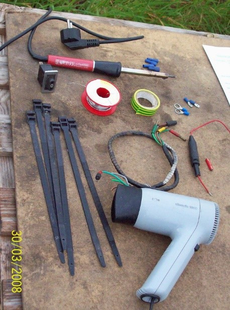

Re: Test ventilation électrique sur 2cv

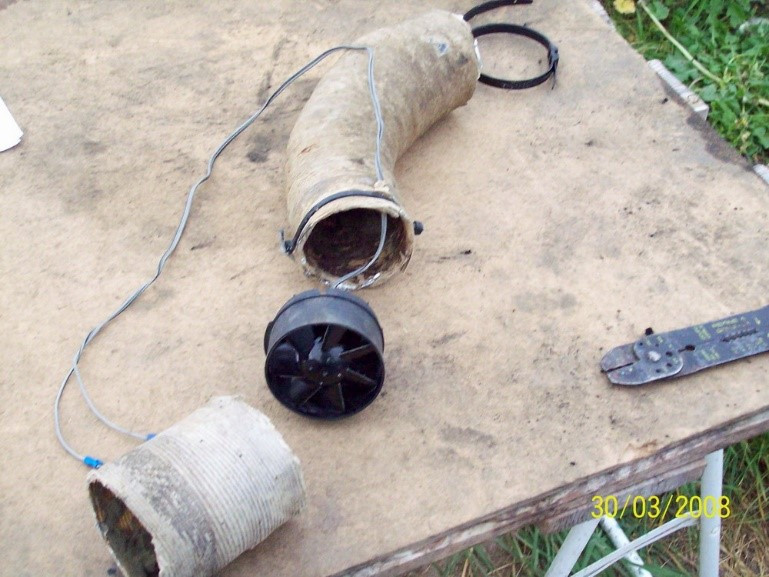

Moi je l'ai fait ainsi que plusieurs copains du club et ça fonctionne.
Mais j'ai utilisé un bloc moteur ventilateur de sèche cheveux.
Récupérer un sèche cheveux à la déchetterie du coin ;ils son jetés la plupart du temps parce qu'ils ne chauffent plus.
Le démonter et ôter tous les composants en ne gardant que les deux fils qui sortent du moteur.
Brancher ces fils pour un essai sur une batterie de 12 V. Le moteur va tourner ; en effet les moteurs de sèche-cheveux sont en général en 12Volts.
Couper la gaine de ventilation ;i,sérer le bloc moteur ventilateur dans la gaine et le fixer avec deux colliers.
Ol n'y a plus qu'àinstaller un interrupteur au tableau de bord rt alimenter le moteur.
