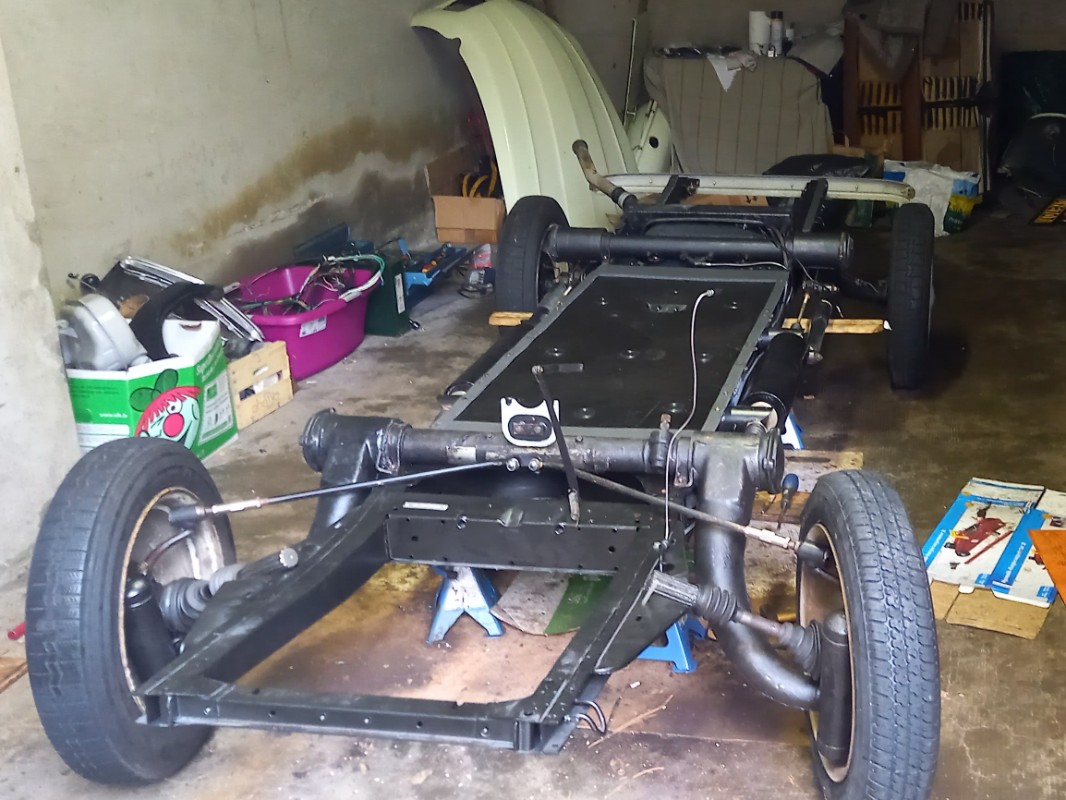

Je suis un vrai gamin.
Je n'ai pas pu résister au plaisir de poser les roues et le pare-choc arrière.
Bien que je pense que je devrais redémonter quelque chose, ça m'a mis un peu devrais et d'énergie.
Ce we, peut-être posé de la boîte et du moteur......si les copains de ma fille répondent présents :).
A moins que le voisin de garage....

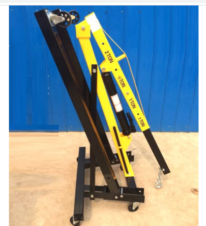

T'as pas moyen de te "bricoler" un palan ou une chèvre ?
PLUX
Ce serait l'idéal.
D'un autre côté j'ai trouvé une grue d'atelier à louer.
Mais il faut prévoir de l'aide pour la porter et louer une camionnette pour la transporter.
Donc.....
Fabriquer.......

Une chèvre pliable est transportable en mettant son véhicule moderne en break :???:
Les possesseurs de ce matériel pourraient ils me le confirmer :???:
Re: Suite des travaux
La grue d'atelier que je possède qui n'est pas celle de la photo, (payé150 € chez Brico Leclercq, pas cher compte tenu des immenses services qu'elle peut rendre...) est pliable en un tour de main , c'est à dire que les deux "jambes" se replient contre "le corps" de la chèvre ( en faisant behhh behh)... :mdrr:
Et je confirme, ça pourrait rentrer dans un break, la hauteur doit faire 1,50 m environ , les largeurs, environ 55/60 cms.
Le seul problème, c'est que l'ensemble pèse plus de 70 kgs :surpris: :salut:

A oui quand même, 70 kilos ça commence à faire :drapeaublanc:

C'est tentant.
70kg c'est beaucoup moins que ce que j'ai vu et 150€ beaucoup moins aussi
