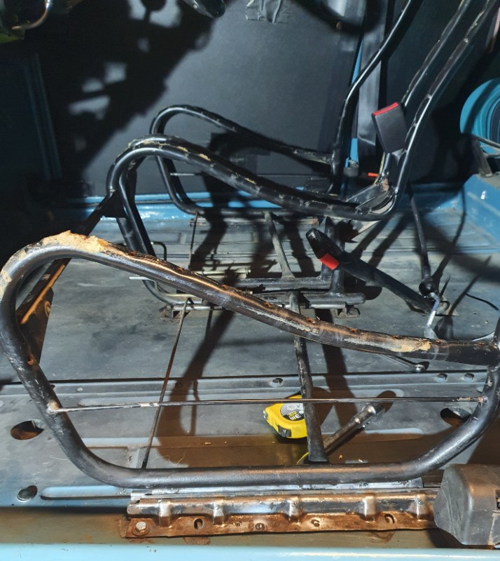

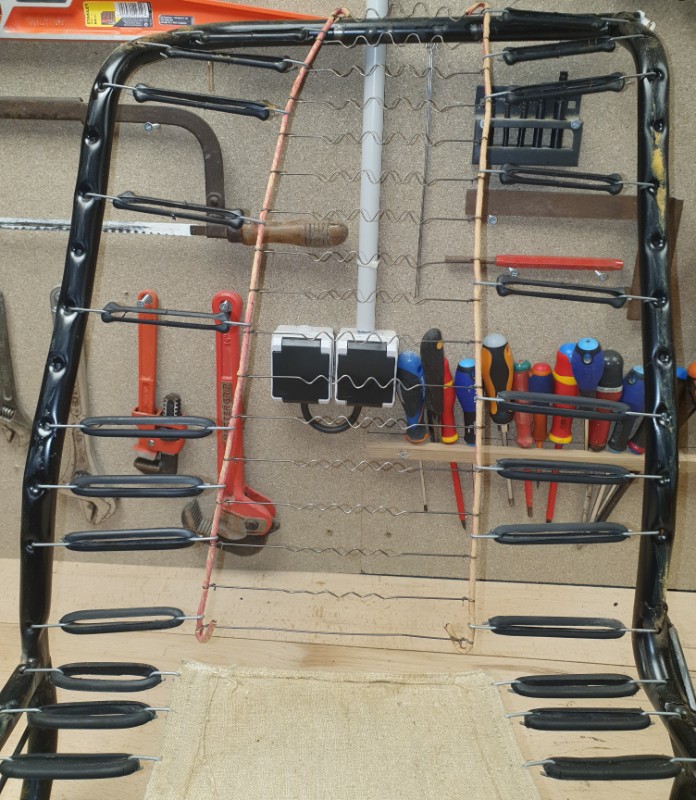

Bon en enlevant les garnitures de sièges et mousses , je comprends mieux le fait que je m'enfoncais dans ceux ci ! Toutes les pièces sont en commande
En attendant un peu de boulot sur le siège conducteur car j'ai du le sortir au maillet , il ne glisse pas dans son rail . En regardant de plus près.. son rail soude sur le châssis à été modifié, du coup la personne qui avait refait la 2cv de mon grand père a percé la caisse... écrou contre écrou.
Et me voilà avec 3 trous à reboucher et à souder le rail sur le siège à la bonne côte.
Je voulais aussi , vous poser la question .
Mes dossiers du siège avant D et G sont assez vers l'arrière est ce normal ? Ou je dois les redresser ?
Je remarque aussi une asymetrique sur le haut carré d un côté et rond de l autre . Il y a également qu'un renfort sur un côté.
L'hiver est bien là, du coup je peux me remettre sur ma deudeuche .
Je m'attaque à mes sièges

On constate le renfort dans l'angle à droite et la courbe du dossier ainsi que l asymetrique

Pour l'inclinaison, si les 2 sont similaires, je dirais que c'est l'inclinaison normale.
Tu peux consulter ce lien :
http://forum.2cv-legende.com/viewtopic. ... ge#p183418
Pour la dysmétrie des sièges, c'est une caractéristique dans certaines config :
il y en a des 2 sortes :
http://forum.2cv-legende.com/viewtopic. ... es#p173267

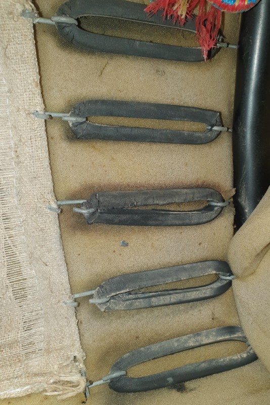

Je me trouvais pas mal en arrière, mais vu l'état des élastiques et autres , je pense que c etait plus dû à cela.

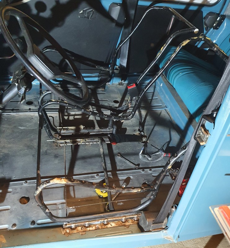

Apres avoir degraisser, nettoyer , et redresser les rails fixes des sièges avant . Une petite remise en place de tout cela dans les trous d'origines sur la caisse et la je me rends comptes que les sièges ne rentre plus dans les glissières.
Je retourne les armatures et la je remarque du collage (car le mot soudure a bien plus de sens a mes yeux ... ). En gros la.personne qui a du refaire les sièges. A souder en premier les rails sur le chassis des sièges. Au lieu de tout mettre en place dans la 2cv , pointer et reprendre la soudure a l etabli tranquille .. bref il m'a fait des jolies trous de 10 mm dans la caisse en décollant les rails côté caisse ..
Demain du coup de meulages et on reprend tout cela.
J'avais oublié de vous précisez que je devais taper au maillet pour bouger les sièges..
Quelqu'un aurait une photo des rails sur le châssis des sièges avant ?
Merci à vous
Merci à vous

Voici les rails en question mal souder sur les chassis

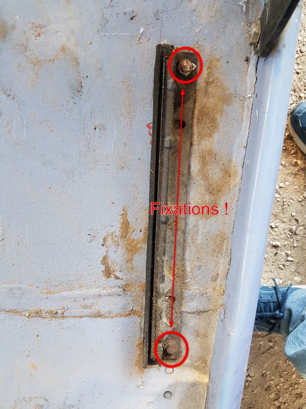

Avec le moteur de recherche du forum, tu tombes là -dessus. Tu peux déjà jeter un oeil au pdf.
http://forum.2cv-legende.com/viewtopic. ... 40#p177740
Je tâche de te faire des photos des mes glissières demain.

Re: Restauration siège de 2cv6
Voilà les photos !
Sièges conducteur
Sièges conducteur

Merci beaucoup pour les photos
j'ai pu voir ce qui m'intéresser. Bon bah j aurai un peu plus de soudure que prévu.

Siege ressoudé et redressé .
Avec une glisse des sièges sur les rails comme pa... je m'arrête la
Je n'ai pas les photos mais les armatures + rails sont nettoyés, dégraissés et poncées .

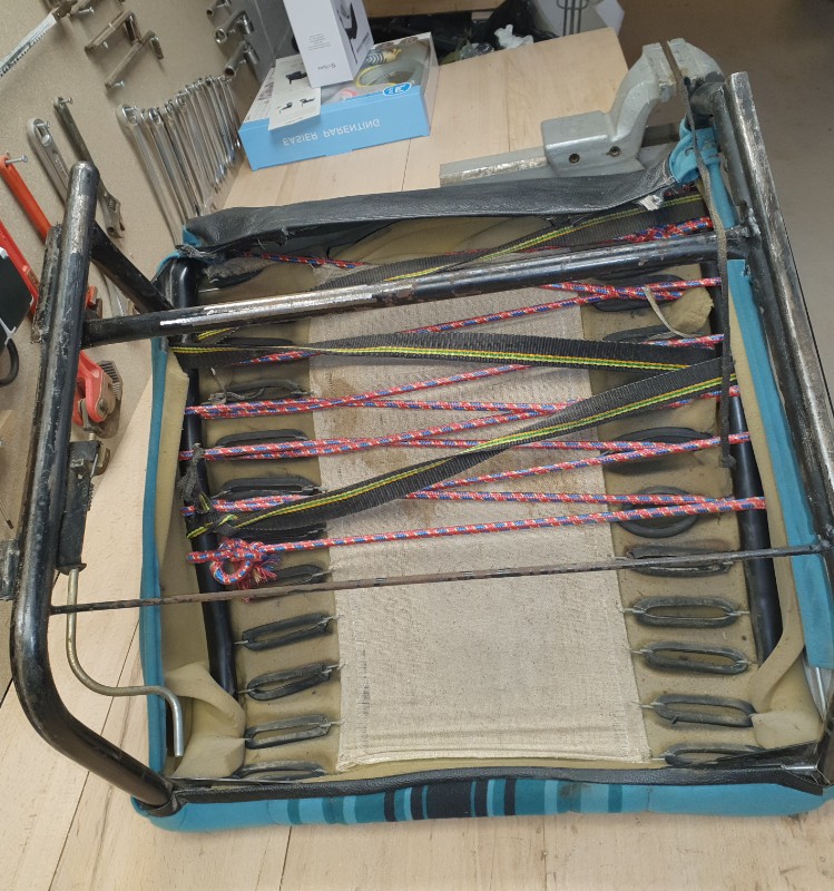

Je m attaque cette semaine au démontage et nettoyage de la banquette .

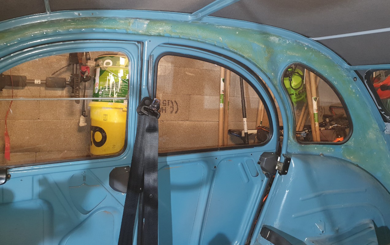

Petit petage de plomb de ma femme ce matin , elle n aimait pas le tissu intérieur.. enfin c etait mal fait et ça ira plus avec la couleur des sièges.

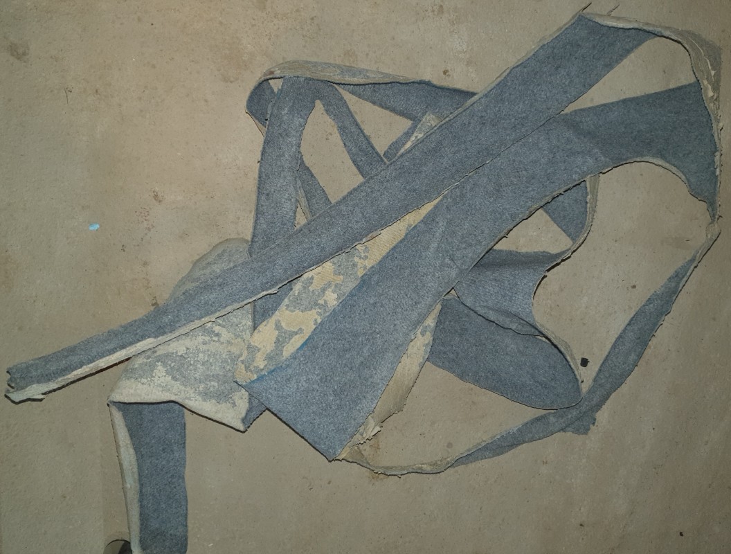

Du coup, elle m a tout enlevé.. ainsi que nettoyer , celui d'avant avait coller un style de moquette..

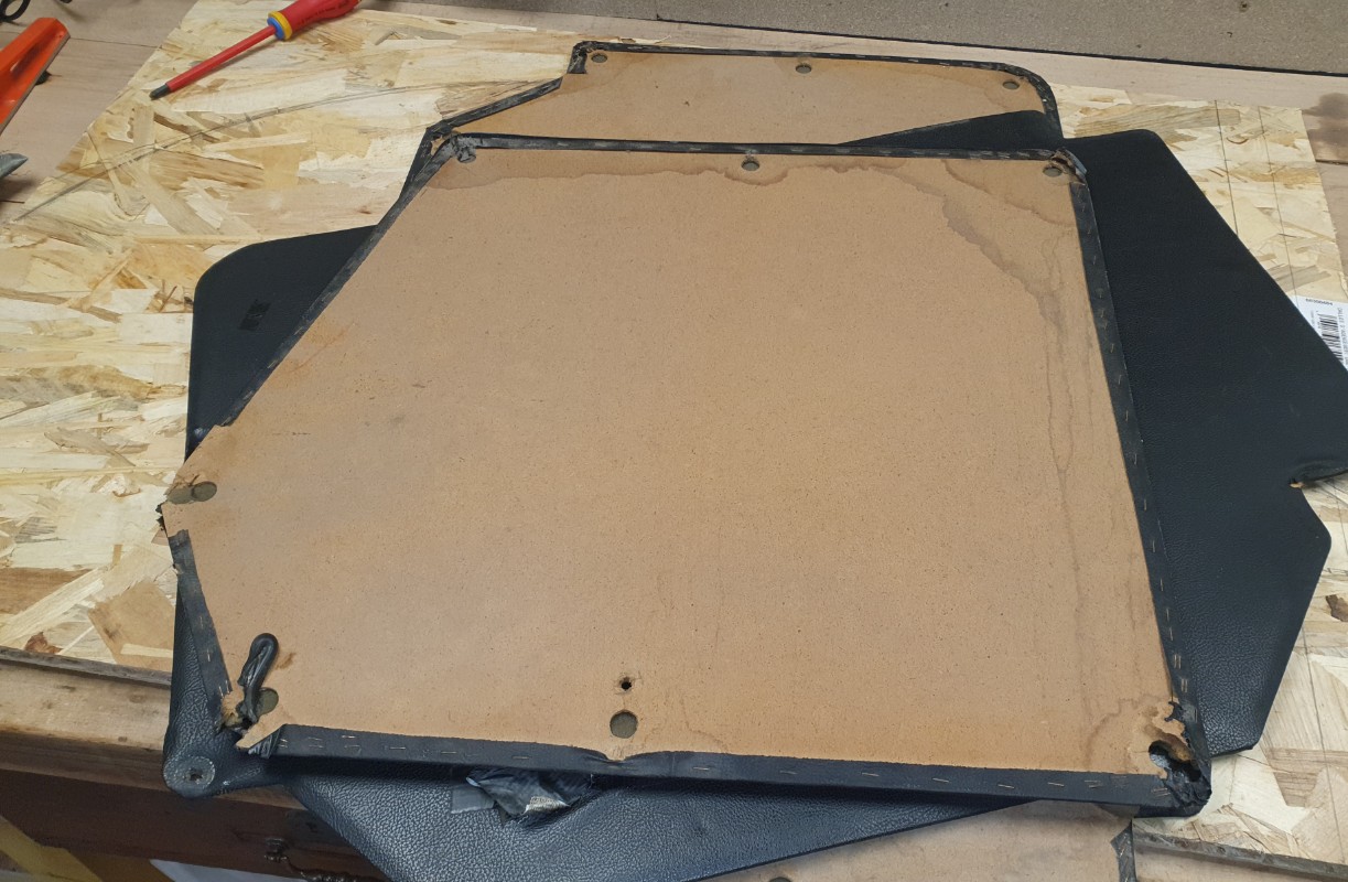

J'ai démonté également les intérieurs de portes qui sont déchirés et la plaque à l interieur cassé sur certain. Comme j'ai les gabarit , je vais les refaire moi même car entre 90 à 110 euros les 4 panneaux neufs
J ai deja acheté les plaques en bois ca m'a coûté que 16 euros et je compte également avec ces plaques remette en place les intérieurs du coffre . Je mettrai des photos une fois fini également.
( Bon j'ai un avantage j'ai une couturière à la maison

Apres un bon coup de brosse, une idée pour enlever la fine couche de neoprene ?
Perso , je pense la laisser la vieille colle, comme dans quelque années, je vais refaire la carrosserie . Juste que ça soit lisse .
