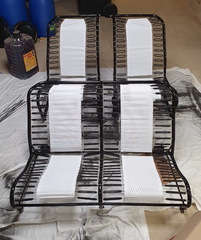

Pour la neoprene des sièges, j ai gratté et poncé comme je repeints l'armature , celui de la carrosserie je vais essayé du coup à l acétone pour enlever le plus épais.

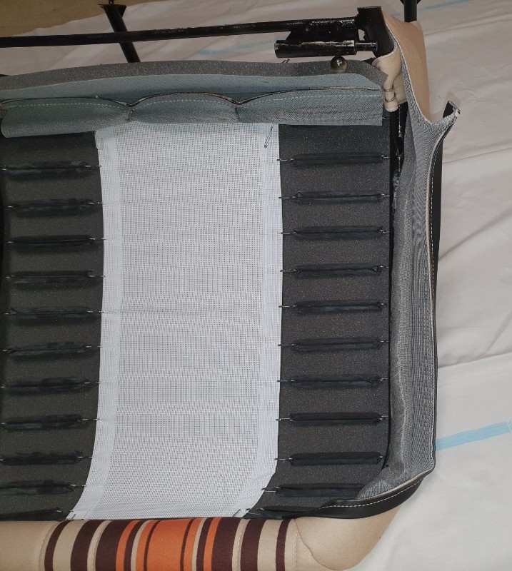

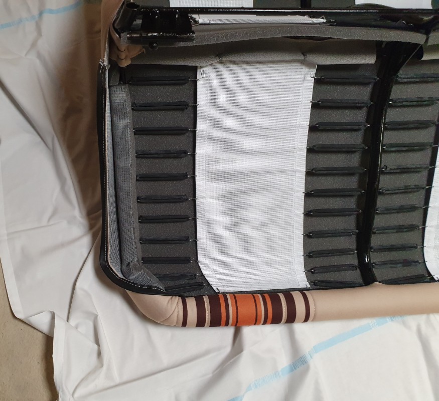

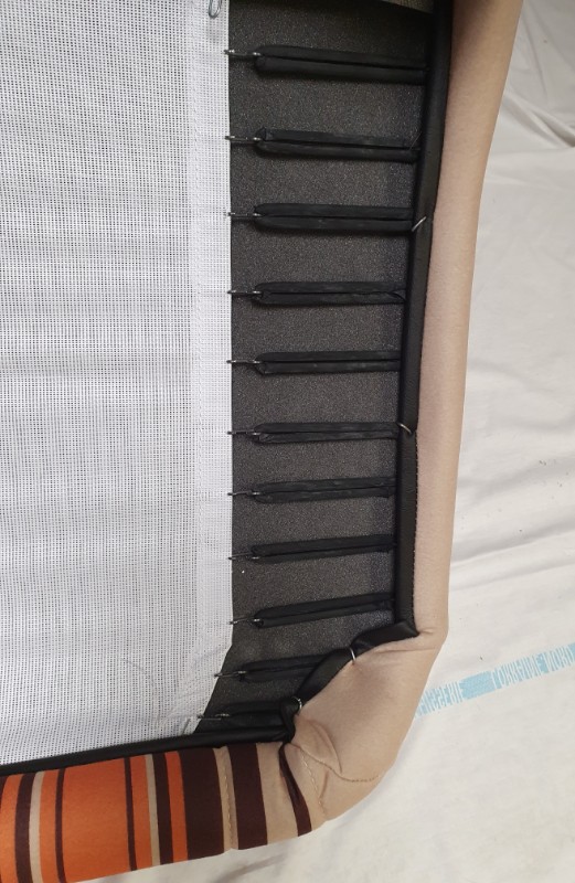

Bon ça sent la fin de la restauration des sièges. Une chose qui est sur , après presque 200 élastiques mis en place . J ai perdu 10 doigts mdr .
Tout viens de MCC , un ami avait encore des semiers en stock . Du coup , j en ai racheté que 2 ainsi que la mousse.
Franchement RAS à part des petites decoupes en plus dû à mes sièges asymétriques !

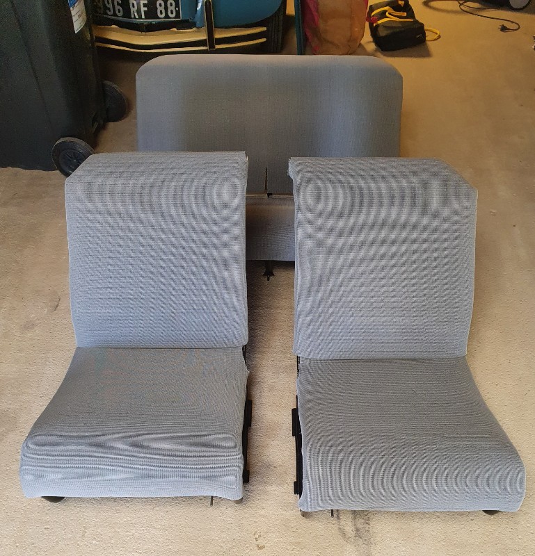

Voilà voilà
Messages : 14992
Re: Restauration siège de 2cv6
Joli Travail !! Ca rend bien ! :pouce:
Babybel a écrit :Image
Très psychédélique cette photo ! :surpris:

Mdr , je retouche la dimension de la photo avant de poster car ça dépasse les 3,1 mo sinon c'est refusé, je viens de regarder en effet ce petit côté hypnotisant !
Mais merci en.tout cas :)

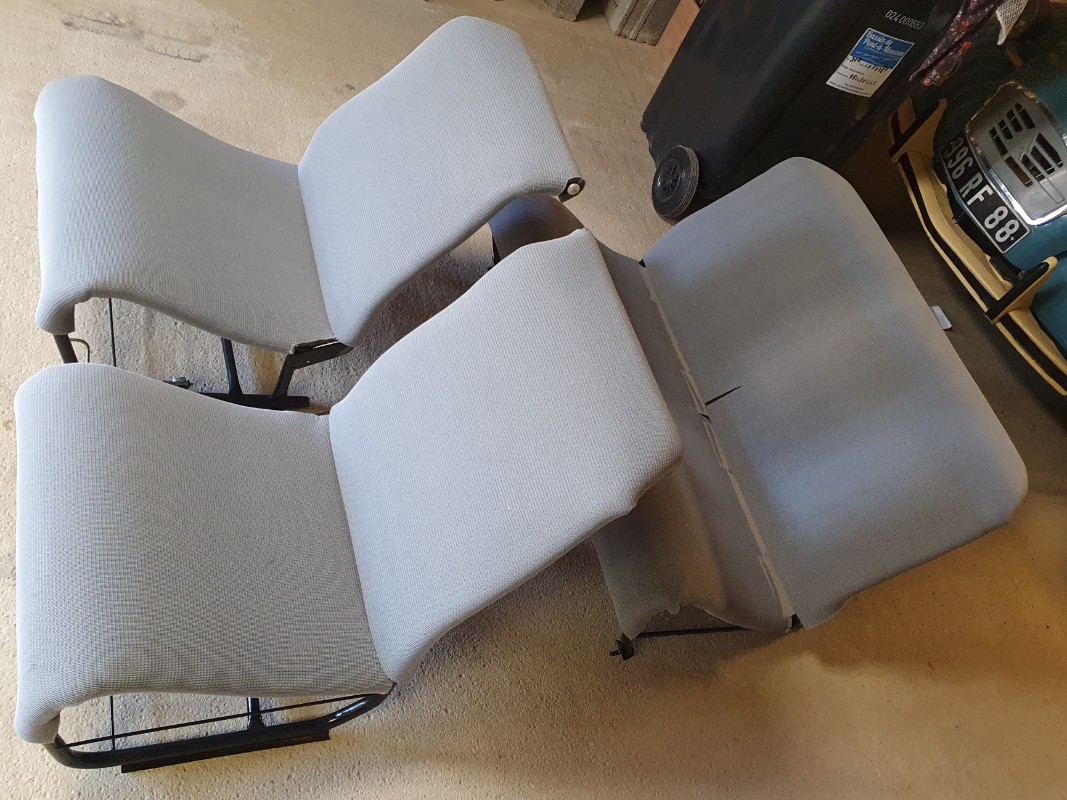

Et hop des sièges tout neufs :)
Je m'attaque aux panneaux de porte demain :)
J'ai tout pour les refaire : prix sur MCC 110 euros , prix refait par mes soins avec achat de semi cuir , panneau en bois et agrafe à peine 50 euros . Ca vaut largement plus le coup.

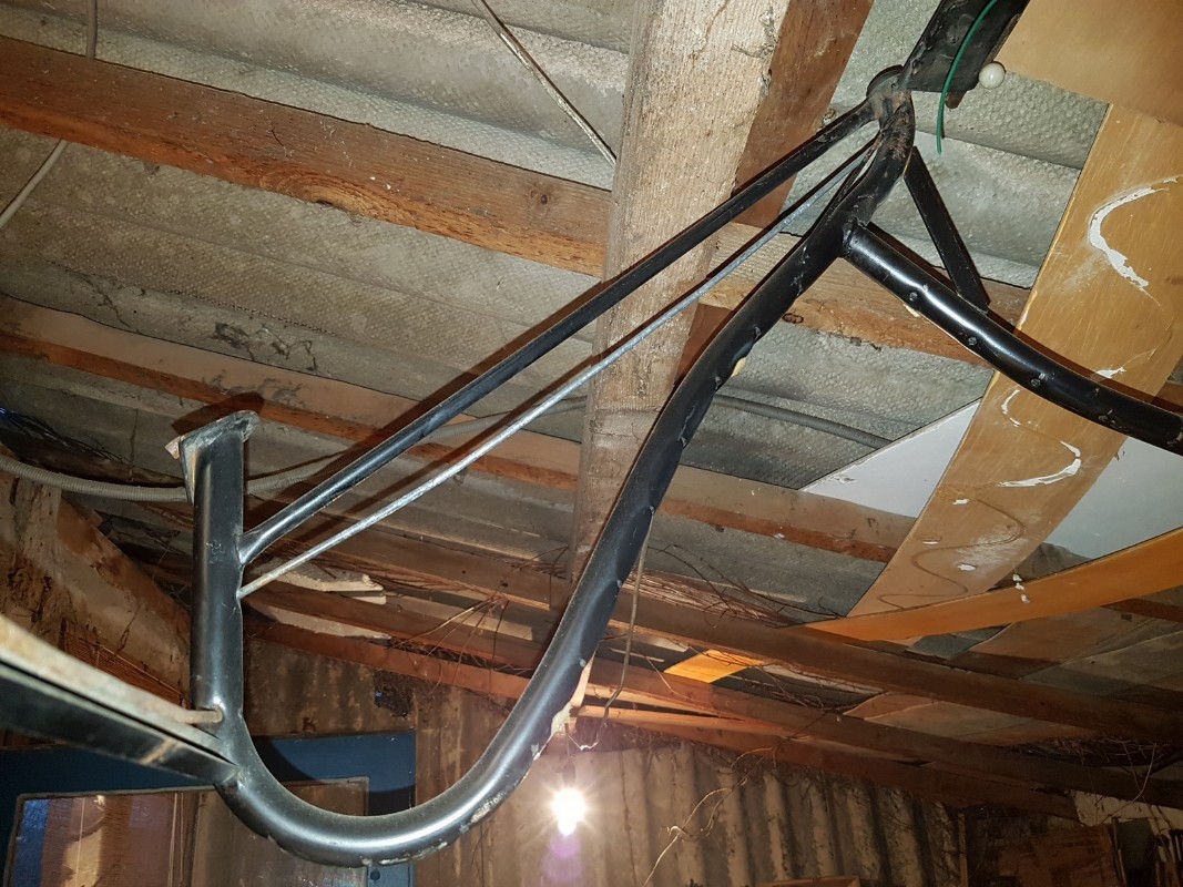

Je l'ai faite dans le garage avec un chauffage d appoint . J avais 17 degrés.
Par contre , j'ai du allez racheter deux petits barres en fer rond de 1 mètre pour la banquette arrière pour fixer les cotes du dossier de la banquette. Sinon ça ne fait propre , je peux t'envoyais les photos de quoi je parle demain si tu veux

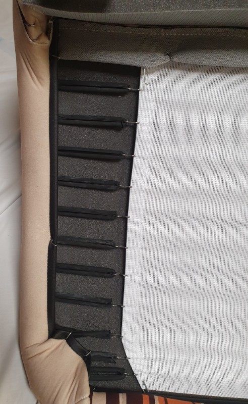

La première photo c'est sans la barre du coup si tu lets des nez de porcs , ça ne fera pas beau ni bien tendu .
Pour ma part je suis allez chez leroy merlin chercher un petit rond de 1 m que j ai coupé en deux . Le top serait que tu rachetes un lot de tige métallique de sommier de siège.
Sur la deuxième photo , on peut voir la barre mise et les 4 nez de porc par côté. Ca suffit largement et c est bien tendu.

Ah non je ne parle pas de ces barres là. Je parle des barre pour le dossier . Nous avons d origine 2 petites barres sur les côtés de l assise et deux grandes sur le bas de l assise et sur lz haut du dossier . Mais rien sur les cotes du dossier .
Tu peux regarder la vidéo de changement de garniture de la banquette sur MCC . Il en parle à la toute fin de ces deux petites barres qui est indiqué que sur cette vidéo. Tu verras que ça fait beaucoup plus propre , niveau finition .

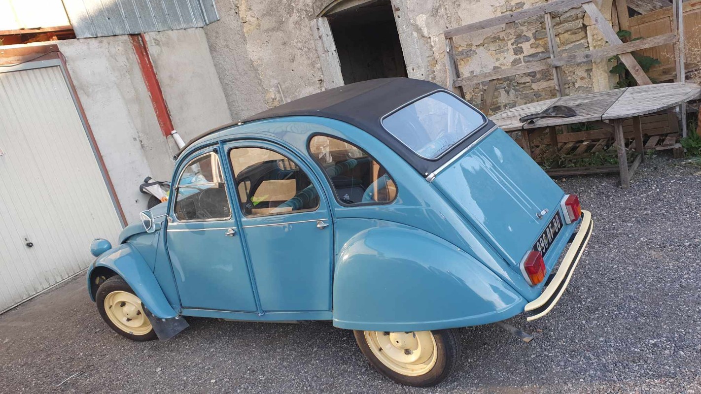

Babybel a écrit : 13 févr. 2022, 19:25 c est un bleu lagune ?

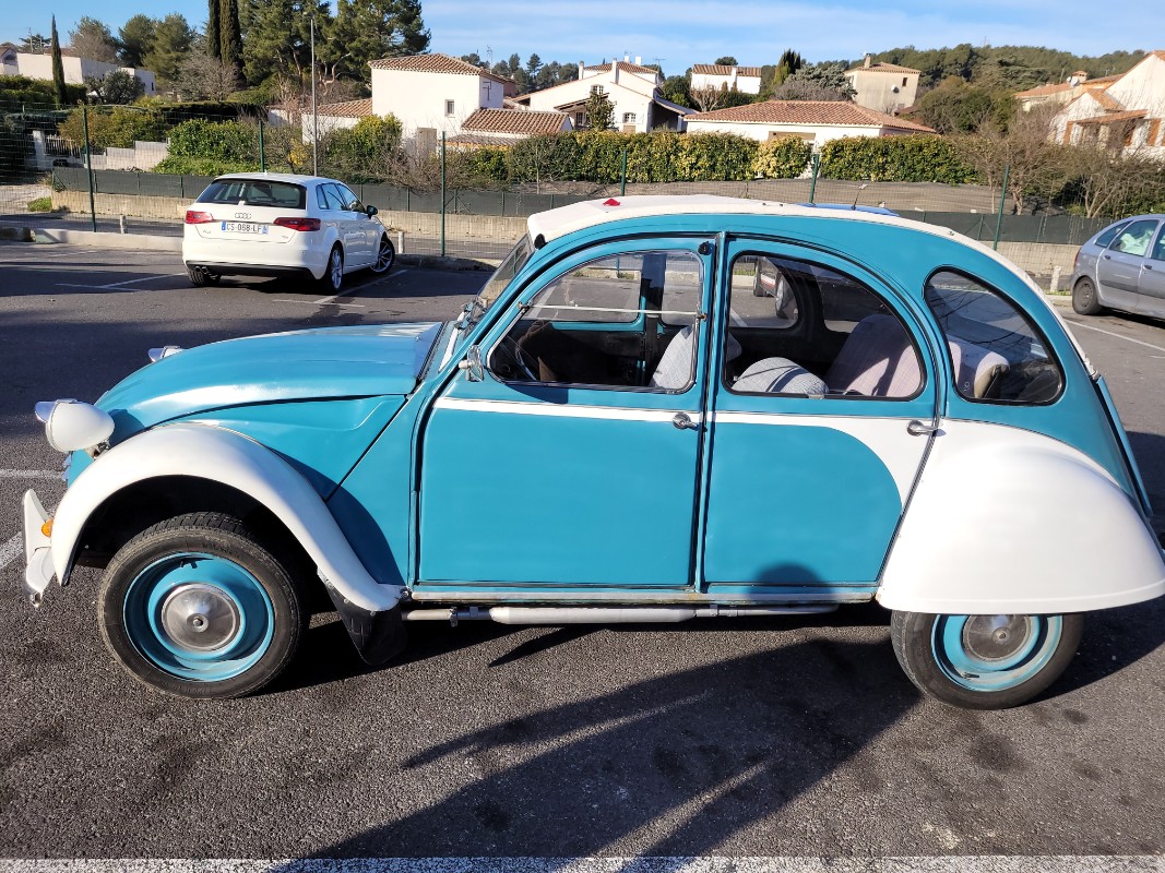

A l'origine, bleu céleste, mais repeinte par un gougnafier ! :enerve2:
A droite, un beau bleu céleste !
A gauche, un beau bleu céleste appliqué par un chapacan, délavé par les UV ... :pascontent:
Aujourd'hui , je dirai que c'est un bleu EDF-GDF ! :siffle:

Eric13190 a écrit : 13 févr. 2022, 21:06 :salut: 20220203_101709.jpg
Oh ça lui va bien en deux tons . La mienne est également bleu lagune , avec jante pare choc et tour de clignotant beige clair
