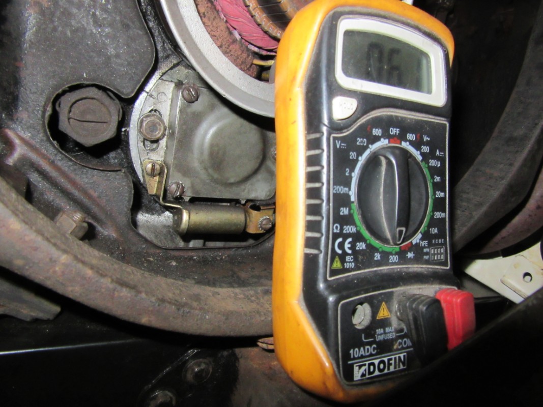

Tuyau pompe à essence de 2 cv tordu avec des ratées à l'accélération
capra
Messages : 403
Ma deuche : 2cv
Localisation : Grenoble
Message par capra »

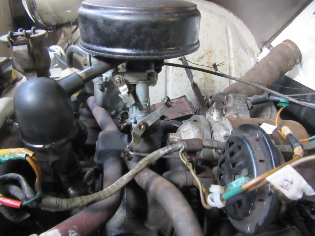

Besoin d'yeux experts ;)
Je retape mon AZAM de 65, elle tournait plutôt bien avant de tout déposer. (comme une mamie ;) )
Je remonte depuis quelques temps et de temps en temps je démarre le moteur, histoire de me faire plaisir, mais là, depuis une 15aine de jours, ça va pas fort.
Elle démarre plutôt bien malgré une batterie un peu frigorifiée :)
Mais, elle ne tient plus beaucoup le ralenti, et surtout à l'accélération, elle broute et cale.
Pour qu'elle tienne je suis obligé de tirer le starter à fond, si je ne fais pas d'accélération, elle tient en mode accéléré, mais des que j'appui sur la pédale, elle broute et cale...
Je tourne un peu en rond, surtout qu'avant elle fonctionnait plutôt bien.

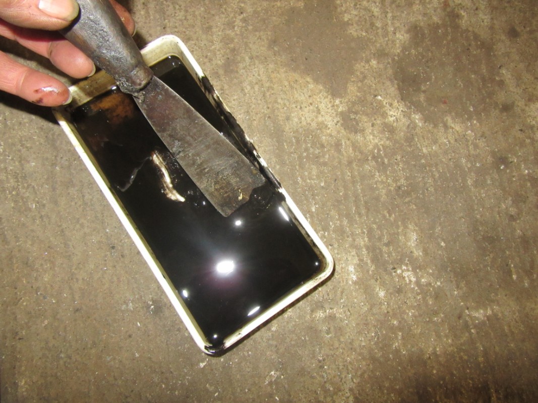

La première erreur que j'aurais pu commettre, mais sans certitude, est le fait que lorsque j'ai vidé le réservoir pour le nettoyer il y a quelques mois, j'ai mis les quelques litres d'essence dans un bidon dans lequel il y avait déjà du carburant, et sans doute du bioéthanol, mais je ne me suis pas inquiété, puisque j'en mets dans pratiquement toutes mes voitures, sans avoir de soucis importants.
Mais, pour être sur, j'ai voulu vidanger mon réservoir pour repartir sur une bonne base, et là en redémontrant la pompe à essence, je me suis aperçu que la durite d'arrivé sur la pompe était tordue, probablement au remontage de celle ci lors du contrôle, le collier serflex est venu appuyer sur cette durite contre le moteur... :(
C'est ballot!
Elle est tordue d'environ 30 à 40° d'après ce que j'ai vu.
Cela pourrait il avoir une incidence sur le débit nécessaire pour la carburation?
Cette pompe d'après ce que j'ai pu voir sur renov 2cv, ne serait pas d'origine, l'entrée et la sortie sont à l'opposé l'une de l'autre, alors qu'ils proposent des pompes avec l'entrée devant la pompe, et je dois dire que cela m'arrangerait mieux d'avoir les connexion visibles ;)

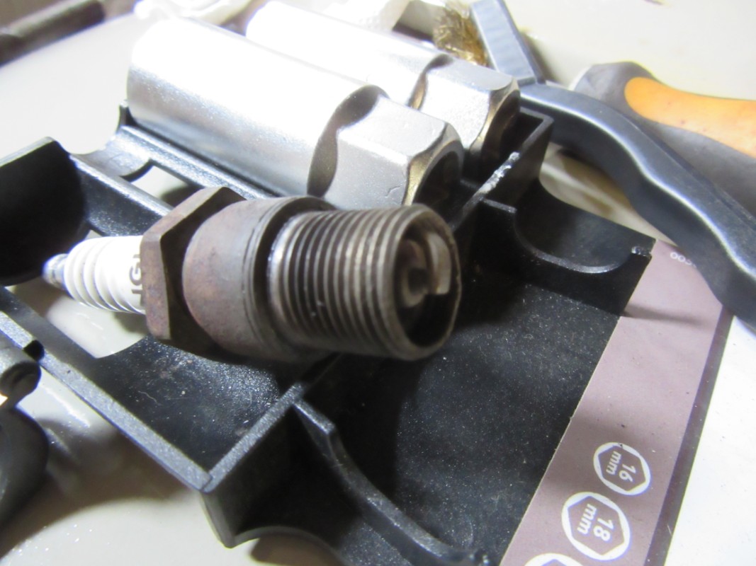

J'ai vérifié les bougies, nickels, enfin comme des vieilles aussi, mais en bon état ;).

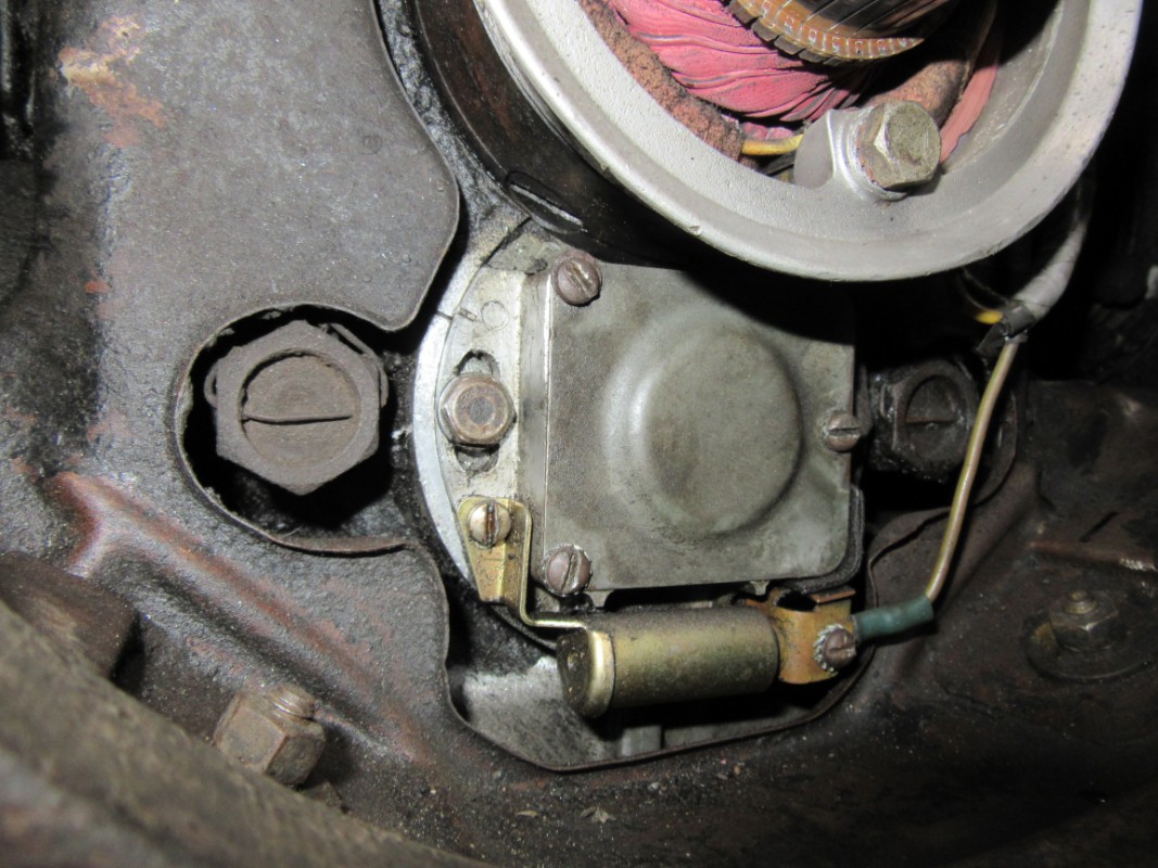

Je n'ai pas encore recontrôlé les vis platinées, chose que j'avais fait il y a quelques temps avant, et elles étaient nickels aussi, quasi neuf, aucune usure.

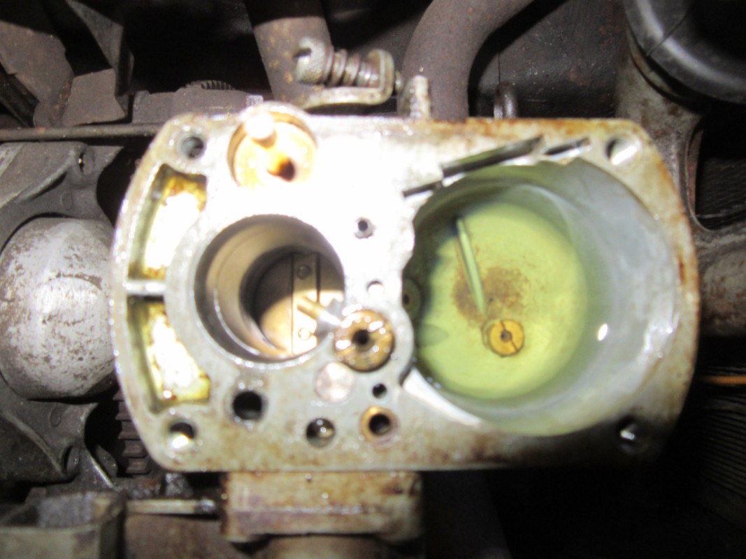

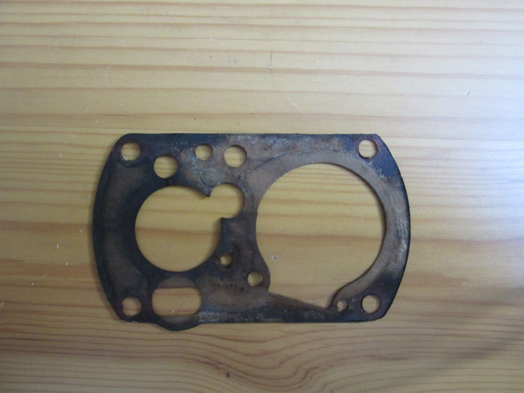

J'ai également ouvert le carbu, nettoyé les gicleurs, le joint est légèrement cassé mais encore en état, je l'ai huilé et remonté, et tout resserré correctement...
(Vu la couleur de l'essence, possible que ce soit du bio)
Si quelqu'un a un début de réponse...
Merci .
J'ai mis une vidéo sur odysée, ne sachant pas comment faire sur le forum : https://odysee.com/@Capra:3/2cv:2

Re: Tuyau pompe à essence de 2 cv tordu avec des ratées à l'accélération
Avant toute chose, as tu verifié ton gicleur de ralenti?
Pour ta pompe, ca peut etre une piste mais franchement, la pompe de la 2cv, c'est pour le gavage de la cuve de carbu, donc si ta 2cv tourne, c'est pas trop ça à mon avis (as tu essayé en debranchant la sortie de la pompe et en mettant un coup de demarreur).
Par contre, tu as nettoyé le reservoir et peut etre que des déchets sont passé dans le circuit et surtout dans le carbu ! ce qui fait varier ton debit et donc modifie ton ralent initial (in fine, tu dois rouler avec le starter)

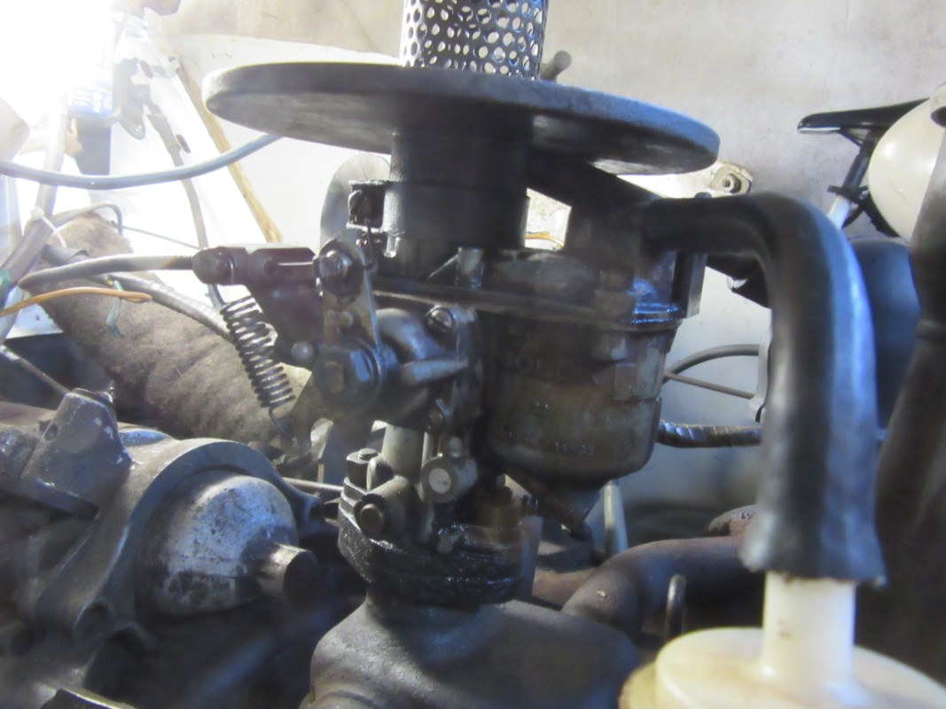

Je n'avais démonté que le haut du carbu, et en fait je vais devoir démonter l'ensemble pour le passer à l'inspection.

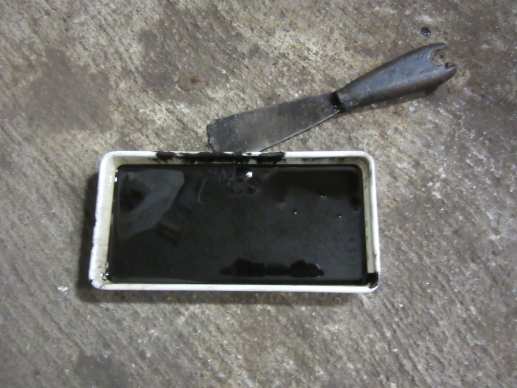

J'ai bien ouvert le filtre à essence aujourd'hui dans lequel l y avait en effet quelques impuretés, mais comme je ne suis pas allé nettoyer le reste du circuit, c'est un peu comme pisser dans un violon ;)
En effet j'ai nettoyé la cuve, les portés, mais sans dépose du carbu, donc, oui, des saletés ont pu rester.
Je vais voir cela de plus prêt ;)

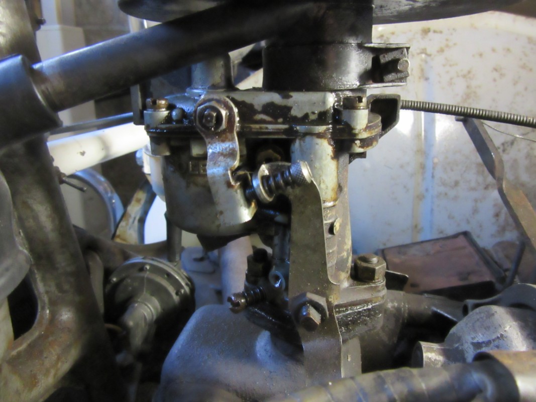

SI quelqu'un avait des infos sur les carbu solex 28 cbi, avec frein, (embrayage centrifuge) merci :)
Quels joints à remplacer, gicleurs à nettoyer...?
le numéro dessous est : 19 m4101

En effet, pas très clean ce carbu :mdr:
Sinon, pour en revenir à ton problème, il faut remonter la source, donc le réservoir….
Tu l’as vidé, nettoyé
Ensuite, en remontant tu as la pompe et le filtre (ou ordre inverse). Le filtre est ok? Puis au niveau du carbu, la crépine d’entree, etc….
Si ton moteur démarre mais ralenti instable ET que tu n’as pas démonté ton carbu, il y a forcément un problème d’arrivée d’essence !

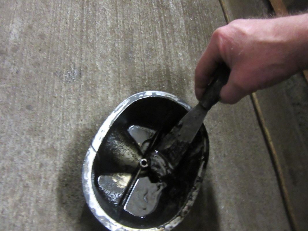

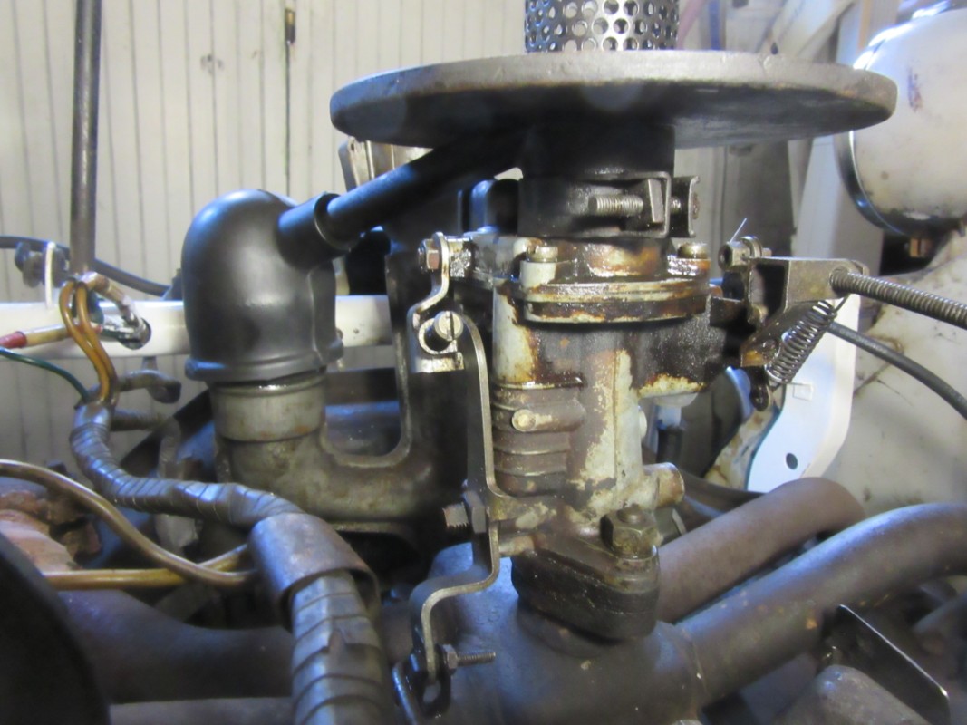

Et encore ! @casaman j'ai fais un pré-nettoyage rapide au détergeant, on ne le voyait même pas avant :mdr: , je me demande même si il ne déconne pas depuis ...
Là j'ai en tête de le déposer entièrement et donc, de lui redonner un coup d'éclat ;) , voir pièce par pièce si je constate une anomalie.
Oui, oui, le filtre ajouté est propre, il ne doit pas être très vieux, pas encore opacifié.
La crépine comme dit plus haut, je l'ai nettoyé, mais comme je n'ai pas nettoyé l'intérieur du carbu, je pense que cela n'a pas servi à grand chose...

Retour apres une quinzaine de jours d'attente des pièces de rechange, quasi aussi long que si ça venait de Chine... :(
Nettoyage du carbu, des gicleurs, remplacement du joint, du clapet d'arrivée d'essence et des deux joints de l'axe du volet papillon.
https://odysee.com/@Capra:3/cafouillage-moteur:9
Et malgré cela, même problème, atténué mais toujours là aux premiers démarrages...
Avant de rentrer chez moi, au dernier essai, ça tournait presque normalement, juste un tout petit trou à l'accélération, presque imperceptible.
Est ce que moteur chaud, ce cafouillage disparaitrait?, je confirmerais cela demain.

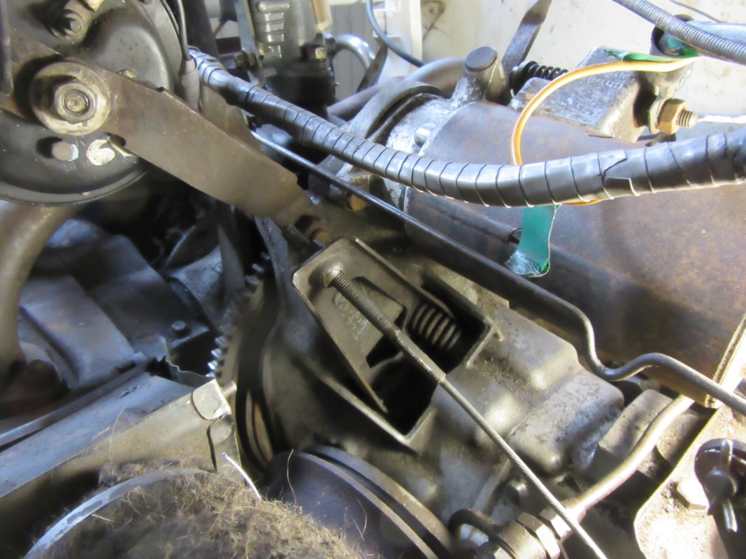

Il y a bien l'axe du frein de ralenti qui pourrait peut être ne plus être étanche?
Sur l'axe du volet papillon, il y avait beaucoup de jeu, j'espérais que le changement des joints à ce niveau ferait l'affaire.
Le bruit moteur ne te semble pas en cause?
Je trouve que ça claque pas mal (mais ne connaissant pas ces moteurs)

Sur cette dernière vidéo, on constate que le frein de ralenti n'est pas en cause, le trou à l'accélération vient apres ce passage.
La tige qui est actionnée par le frein de ralenti, fonctionnait très bien carbu ouvert, d'ailleurs la commande revient bien en arrière poussée par celle ci.
On voit que le régime moteur ralenti quand le levier d'accélérateur est à la verticale, puis augmente jusqu'à s'emballer...

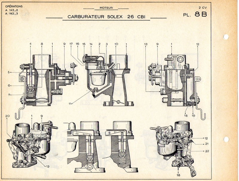

Pour l'arrivée d'air, j'avais fait des essais sans filtre, c'est pareil, je l'ai donc remis en place, un filtre maison, huilé (et j'ai été généreux :) )
Pour le gicleur principal, c'est lequel?
Dans le carbu, il y en a deux, que j'ai nettoyé, qui apparemment n'étaient pas bouchés, à l'extérieur il y en a un, j'avoue que celui là, n'ayant pas de soufflette à air, j'ai nettoyé à l'arrache en soufflant dedans.
Les trois trous qui sont en périphérie (sur ce dernier gicleur) ne sont pas bouchés, ça j'en suis sur, là ou j'ai un doute sur la conception de ce gicleur, c'est le minuscule trou qui est au bout, est il en liaison avec les trois autres?, mais je suppose que si il était bouché, le moteur ne monterait pas en régime du tout?
Pour le jeu au papillon, oui, et assez important je trouve...
J'ai remplacé les deux joints qui étaient fourni avec le mini kit de réparation, des sortes de joints spi, mais sans le ressort à l'intérieur.
Il est fort possible que la prise d'air soit là, le défaut s'atténue quand le moteur chauffe comme le suppose @Deuchémoi dilatation des matériaux, et dans ce cas là les petits joints possibles, si c'est cela, je n'ai pas de solution, je laisserais chauffer la voiture quelques secondes avant de rouler ;)
Merci pour les renseignements ;)
Bon week end à tous. :volant:
Messages : 1160
Ma deuche : ...
RRe: Tuyau pompe à essence de 2 cv tordu avec des ratées à l'accélération
Le gicleur principal, c’est celui en fond de cuve
Repère 11, j’ai trouvé que cette photo mais un solex 28 doit être similaire je pense
Après, moteur chaud, c’est normal car ça améliore la carburation, donc possible
capra
Messages : 403
Ma deuche : 2cv
Message par capra »
Ok, celui là et l'autre à coté (n°10) n'étaient pas du tout bouchés, les trous sont d'ailleurs plutôt gros :)
Le 3eme, le n°13 est celui qui pulvérise l'essence? Mais si il était bouché, la panne serait directe.
J'élimine donc les gicleurs ;)
Merci pour le document ;)

Est ce que les caches culbuteurs ne serviraient pas aussi de filtres à huile? :) l'huile y était épaisse comme de la mayonnaise, j'espere que le radiateur n'est pas bouché.
J'ai rarement vu une huile aussi sale.
J'ai remis l'huile neuve quelques heures apres avoir remis les caches culbuteurs avec une pate à joint adapté, le temps que cela sèche un peu, demain je redémarre, en espérant que ça claquera moins.
PS: confirmation, moteur chaud, plus de trou à l'accélération.

Petit retour à propos de ce carburateur...
Comme certains me l'ont conseillés, j'ai testé avec de l'essence diffusé, puis au pinceau parce que le vaporisateur a pas aimé...
Il y a bien une prise d'air sur l'axe de papillon, je craignais en voyant certains posts que ce soit au niveau des raccords de tubulures, vu la boulonnerie bizarre qu'il y a :) , mais non, là rien ne bouge ;)
A propos, à force de bidouiller, chercher, en forçant un peu trop manuellement sur la commande d'accélérateur, celle ci c'est détachée de la pédale, ce qui m'a permis de voir que la commande va bien plus loin que ce que la pédale autorise.
En fait le volet ne s'ouvre pas complètement est ce que cela pourrait être la raison pour laquelle le moteur ne monte pas en régime?
Depuis la réno, elle atteint difficilement les 70.
Enormément de merde sur moteur et carbu inclus, est ce que cela colmatait les fuites? :)
Si quelqu'un a la réponse, je suis preneur ;)
Déjà, est ce que c'est normal que la position maxi soit celle là? (j'ai calé la pédale au max pour la photo)
Merci.

capra a écrit : 14 févr. 2022, 00:49 Est ce que les caches culbuteurs ne serviraient pas aussi de filtres à huile?
Le cache culbuteur n'est en aucun cas un filtre ou crepine.....c'est juste un cache ! donc mettre de la pate a joint dedans est une TRES MAUVAISE IDEE :enerve2: ....car si ta pate, avec la chaleur, se decompose, ca va partir dans ton cicuit de lubrification et à terme, boucher ton circuit.....Risque de surchauffe et de serrage moteur :pleurelarmes: !

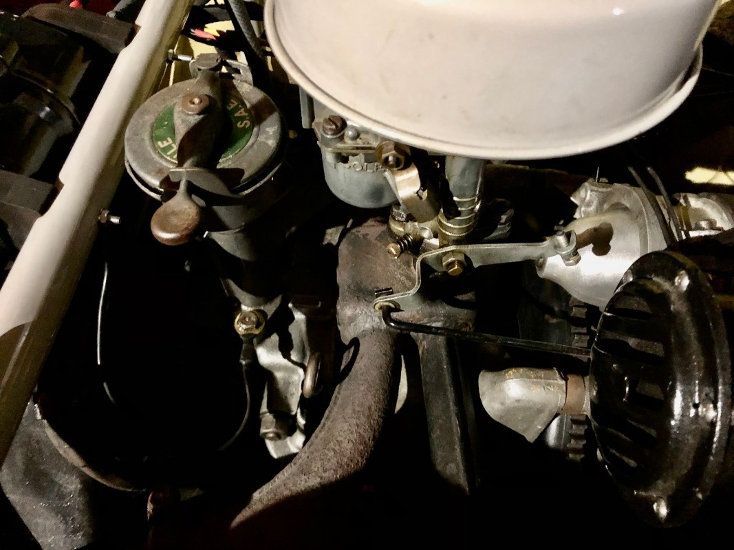

2- La position maxi n'est pas celle du carbu mais la mienne semble plus ouverte. Carbu d'origine ? AS-TU REALISE LES REGLAGES DE BASE (richesse, ralenti) avant de bidouiller ?
Je te mets en photo la position de mon carbu
3-
capra a écrit : 21 févr. 2022, 21:49 Comme certains me l'ont conseillés, j'ai testé avec de l'essence diffusé, puis au pinceau parce que le vaporisateur a pas aimé...
Du coup, avant meme de continuer, vois de ce coté...Prise d'air = mélange incorrect = raté de combustion = trou à l'accélération

Merci pour ta photo, je vois en effet que ton volet est bien ouvert avec cette position au quart, ce qui n'est pas le cas du mien.
Je vais voir pour retirer un peu d'épaisseur de calfeutrage sous la pédale, oui, j'ai pas fait un sol de DS mais presque... :) (j'exagère un peu là ;) )

Pour les caches culbuteurs, j'ai déposé sur les portées une pate à joint adaptée aux caches culbuteurs ;) . Normalement il ne devrait pas y avoir de problème de ce coté là, de plus j'ai attendu le lendemain avant de démarrer, la pate a du avoir le temps de sécher.
Quand je dis que les caches servent de filtre, je me comprends... ;) J'ai juste remarqué que derrière le joint de cache c'était engouffré l'huile qui avait finit par former une sorte de pate tres épaisse, d'où l'impression de filtre, la merde s'est refugiée là... (une seconde vidange ne serait pas du luxe)

Contrôlé le pot, ce n'est pas lui le fautif.
Les bougies non plus.

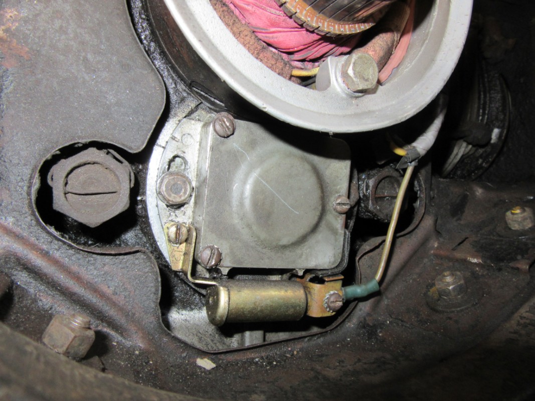

J'ai donc vérifié les vis platinées, et là grosse surprise!!!
Il me faut un réglage des contacts à 0.4 et ils étaient à, devinez...
Roulement de tambour !!! :megaphone:
0.8 et j'ai réussit à passer la cale de 0.9 en gras... :???:
Etonnant de voir un tel réglage, le gars devait avoir un jeu de cales en bois... :( :siffle:
J'ai donc remis ça en ordre
Résultat, meilleur démarrage, et j'ai gagné environ 10km/h, Je suis arrivé à 70 sur le compteur, mais est ce qu'il donne la bonne vitesse?, il faudrait que je teste avec un gps.

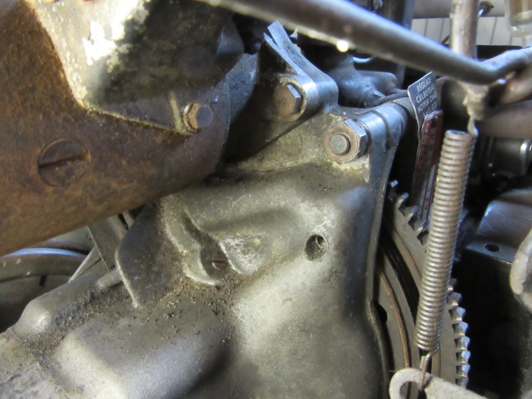

Elle a passé son CT vendredi dernier, haut la main, presque comme une jeunette :tchin:
Ripage excessif, je pense que là aussi en réparant ça, je pourrais peut être un peu gagner :pensif:
à -19 alors que la tolérance est + ou - 8
