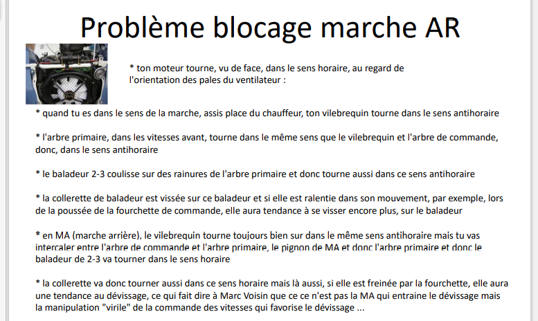

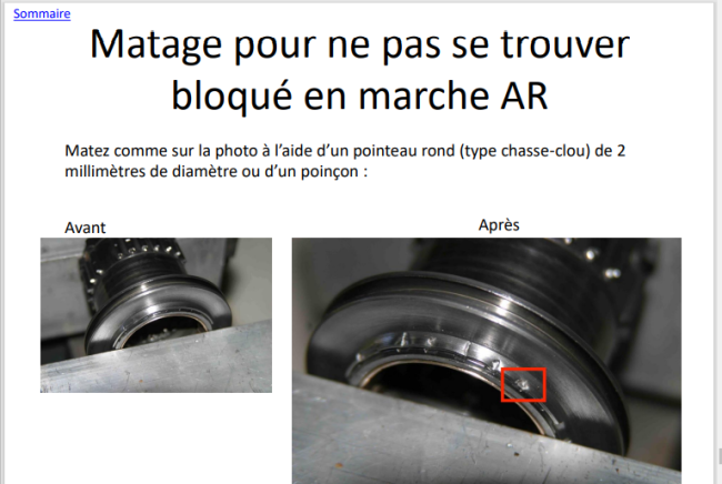

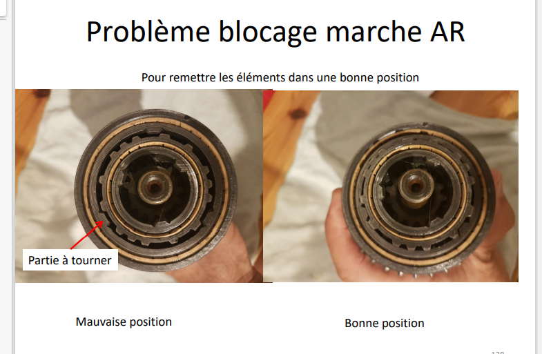

Effectivement il va te falloir sortir la boite de vitesse et la démonter entièrement pour remettre à sa place la couronne du baladeur de MA .
