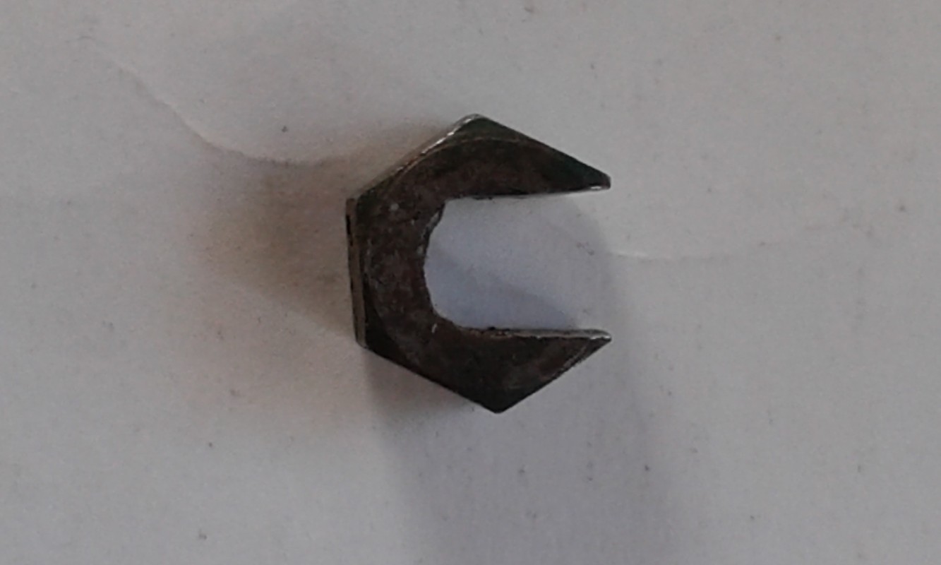

Bonjour ,
me suis lancé dans le réglage de ma belle de 1983 qui est beaucoup trop basse de l'arrière
même décollée du sol et après avoir enlevé l'amortisseur arrière car il gênait
trés difficile de tourner la tige du pot de suspension .. Quelqu'un a t'il déjà réussi sans la douille prévu a cette effet qui se vend 30 euros environs sur les sites .. si oui quelle clé avez vous utilisé ?? car trés peu de place ..

Plusieurs solutions :
Tu assembles avec de l'adhésif 3 clés plates de 9 ensembles
Tu coupes un écrou dont l'intérieur fait 9 mm et tu t'en sers avec un clé plate de 13/14 mm suivant la dimension de l'écrou
Et n'oublie pas le dégrippant sur les filetages des tiges...
