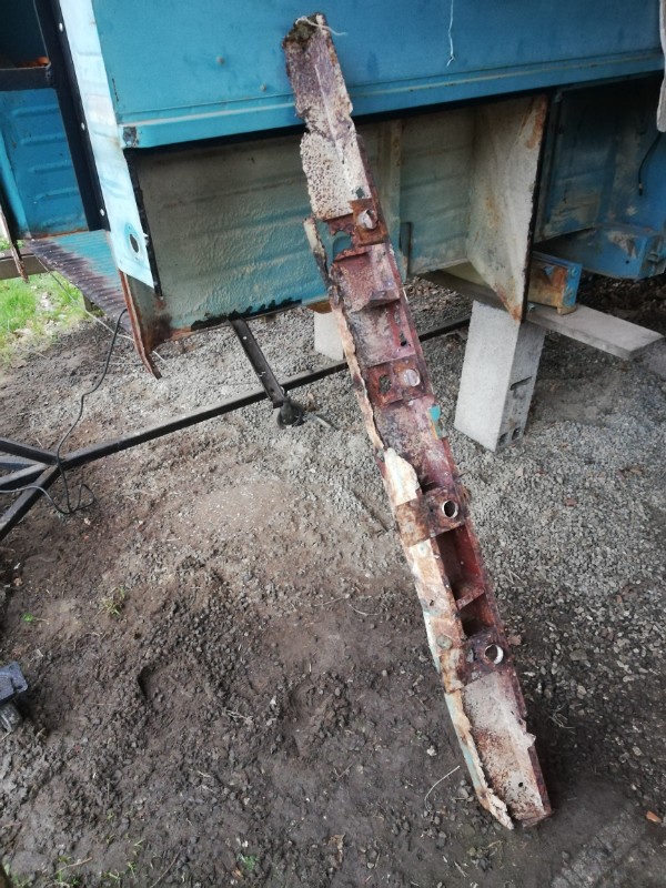

Cet après midi, j'ai travaillé sur la partie de la caisse de l'AK que je redoutais le plus , à savoir la rampe de poulain, en terme clair, le pare-chocs ...D'abord dessouder la brasure de cuivre sur les quatre tubes à l'extérieur, lever la caisse à l'aide du statif et dessouder sous la caisse : un travail fastidieux et pas évident à mener sans faire fondre la tôle des supports de poulain...Bon j'y suis arrivé en tapant sur les tubes quand la brasure était liquide elle a pu sortir et libérer les tubes...J'ai percé quand même un tube à deux reprises en faisant fondre le métal...du coup rebouchage au mig...
J'attaquerai cette semaine le bas de caisse arrière...
J'ai simplement oublié une chose avant de sortir le pare-chocs, c'est de prendre la distance intérieur du pare-chocs/bord de la caisse en vue de la repose :boulet2: Si quelqu'un pouvait mesurer sur son AK et me la donner

Démontage cet après midi de la jupe arrière : que de la pourriture !
En fait tout le caisson est fichu .Heureusement la jupe arrière que j'ai acheté va me dispenser de fabriquer de nombreuses pièces. Je vais devoir quand même refaire les deux profilés des côtés
Demain je sors le caisson intérieur et j'entame la reconstruction

Voilà où j'en suis :
la préparation de la jupe arrière neuve , le caisson entier qui permet de remplacer absolument toute la partie rouillée et bouffée de partout ( ce que vous voyez, maintenu par la pince-étau et le serre-joint, c'est la tôle de fermeture du caisson à souder en dernier, une fois le caisson posé sur la caisse) : Il a fallu souder les 8 pièces vendues dans le kit qui sont destinées à recevoir le poulain (le pare-chocs). Facile avec le poste à souder par points, la précaution à prendre c'est qu'il faut positionner à blanc le pare-chocs pour que les 4 branches rentrent sans forcer dans les 4 trous...
Ensuite j'ai à refaire les deux profilés latéraux sur lesquels seront soudés de part et d'autre la petite tôle arrière recevant les feux formant l'angle droit avec l'aile arrière et le pare-chocs ...sur la photo, il manque environ 18 cms de profilé qui était complètement rouillé...de l'autre côté même chose ! J'ai prévu de mettre en place un bout de tube retaillé qui va se positionner dans la rainure du profilé avec de chaque côté de ce tube deux profilés formant équerre pour avoir une pièce identique à l'origine... Sur la photo, je n'ai pas encore soudé les deux profils en équerre...Par contre je vais aussi positionner deux renforts en tube carré de 25, visibles tout en haut, pris dans le caisson , mais pas encore soudé, dans lesquels je souderai le tube retaillé...ça sera plus costaud que la fabrication d'origine.
Voilà l'arrière avant démontage : pas joli joli n'est ce pas... Et les pièces qui attendent : Bon pas la tôle d'auvent que j'ai mis en vente...
Donc prochaine étape c'est de dépointer la jupe arrière entièrement, et là je ne sais pas trop si j'attaque par le haut ou par le bas de la jupe (vous allez me dire que ça dépend de l'âge de celle qui la porte...
) c'est pas faux
En fait je pense qu'il me faudra souder par bouchonnage le nouveau caisson et non par point alors peut être qu'il vaut mieux que je dessoude dans le coffre ... et pas par le dessous...A voir...je vais d'abord bien brûler la peinture pour voir plus clair...
Voilà, la suite la semaine prochaine...

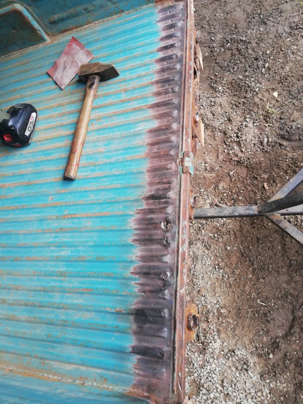

Cet aprèm travaux dirigés...sur la jupe arrière...
D'abord décapage de la peinture au chalumeau : pointage à la pointerole des points de soudure...54 au total, puis perçage à la mèche de 6 : Après découpage des deux brasures situées juste au pied d'entrée droit et gauche et avec l'aide d'un burin bien affûté pour faire sauter les quelques perçages récalcitrants, la jupe est descendue ! enfin...
et comme vous pouvez le voir c'est absolument indispensable !
Voilà...maintenant c'est un bon nettoyage , le colmatage des quelques trous du plancher ( j'y reviendrai dans une demande de pièce à voir dans le salon dédié..) et le travail de reconstruction va pouvoir commencer !
- Messages : 9318
Quel courage, je reste sans voix.
Bonne suite.
- Filofax
- Messages : 1738
Il était plus que nécessaire d'enlever cette jupe.
Bravo pour le boulot, c'est propre
- Messages : 16819
Sans jupe, on y voit plus clair !
