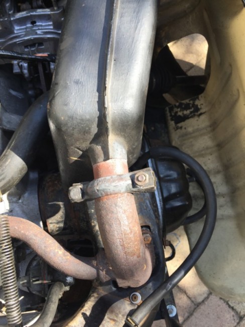

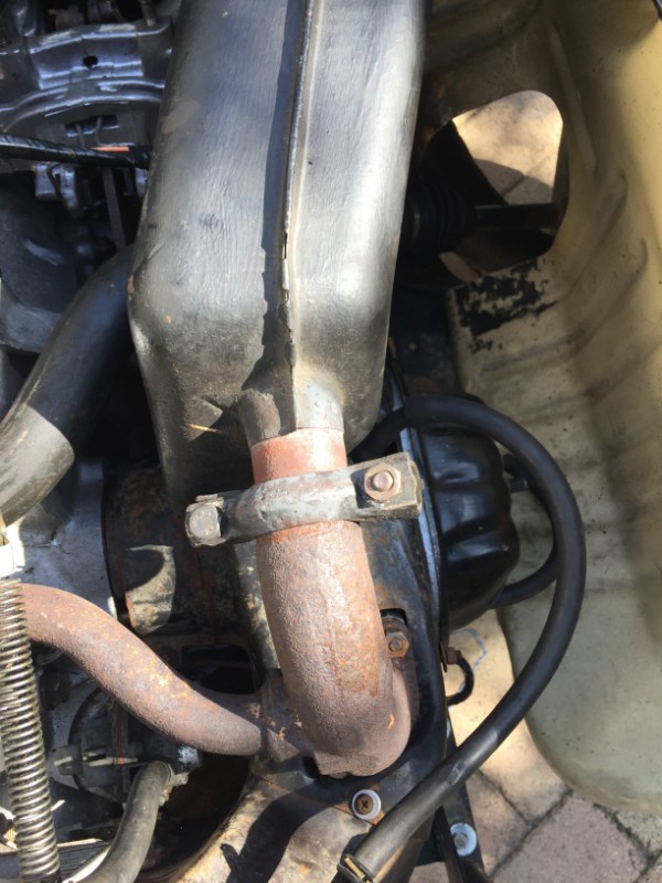

J ai des fuites aux colliers des boites à air.
comment faire une etancheité parfaite?

Personnellement j'ai préféré mettre un peu plus cher et partir sur des colliers Burton
https://www.burton2cvparts.com/fr/colli ... mm-special
Malgré cela j'avais une petite fuite, j'ai mis de la pâte à échappement, depuis nickel.
Holts Pâte d'assemblage échappement - 150g https://www.amazon.fr/dp/B005BP5N9W/ref ... 7GA8877JRQ
Une connaissance lui ne jure que par la graisse Belleville rouge, très efficace paraît il:
GRAISSE BELLEVILLE Etiquette Rouge Tube de graisse graphitée haute température 150g https://www.amazon.fr/dp/B008ET4KPA/ref ... UTF8&psc=1

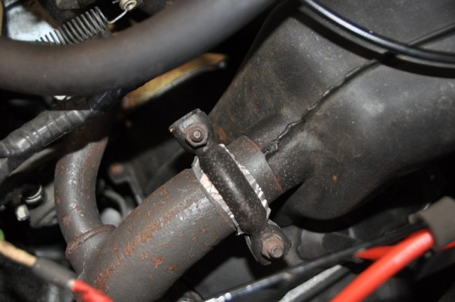

Et au montage du collier mettre une feuille de papier alu
et que la feuille d'alu une fois en place déborde un peu du collier
c'est comme ça que j'ai acheté ma 2CV
ça facilite grandement le démontage futur

Bonjour, j'ai déjà expliqué comment faire,donc voilà, tu graisse l'intérieur du collier ensuite tu le monte sans trop serrer les ecrous ensuite tu démarre et tu laisse tourner au ralenti et tu tape sur la vis avec ton marteau en fesant tourner le collier jusqu'à plus de fuite ensuite tu serre tes écrous, cette méthode je l'utilise depuis longtemps et ça va très bien, demande à bob,il fait la même chose :salut:

Voila comment j ai procedé
j ai défais tous les colliers mis en place la Boite à Air coté pipe échappement des 2 cotés
Le POT SOUS BOITE est neuf il venait pas bien en jonction sur la boite a air j ai enlevé les 2 vis qui le tiennent sur la boite
en forçant un peu j ai réussi à bien faire la jonction et mettre les 2 colliers et après j ai remis les 2 vis sur la boite et raccorder le tube d échappement
Apres essai cela semble bon je vais surveillé

Ma 2CV je l'ai acheté comme ça
Du papier alu qui déborde un peu sous les colliers d'échappement
je ne pourrais dire quel modèle de papier alu surement du 1/10éme de MM
en tous cas ça à l'air de bien faire le Job, et pour l'instant ça ne bouge pas

Photo avec brides échappement montées avec papier Alu
Je ne sais pas d'où cette astuce, mais elle me semble bien pratique, le jour ou il faudra redémonter

merci pour la photo! :wink:
ce papier alu résiste donc bien a la chaleur et ne brule pas! ... :pensif: ( c'est ca qui me taraudait l'esprit )
