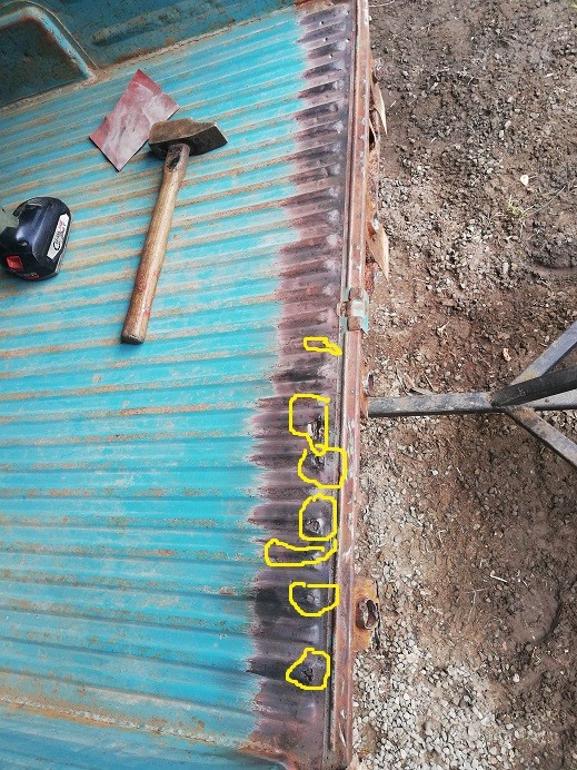

Je fais cette demande à tout hasard...j'ai besoin de réparer le plancher de ma fourgonnette AK 400 dont voici l'état actuel :
Peut-être qu'un d 'entre vous a ou sait où trouver un bout de plancher identique au mien pour pouvoir réparer les quelques trous , au total 6/7 trous plus ou moins importants.

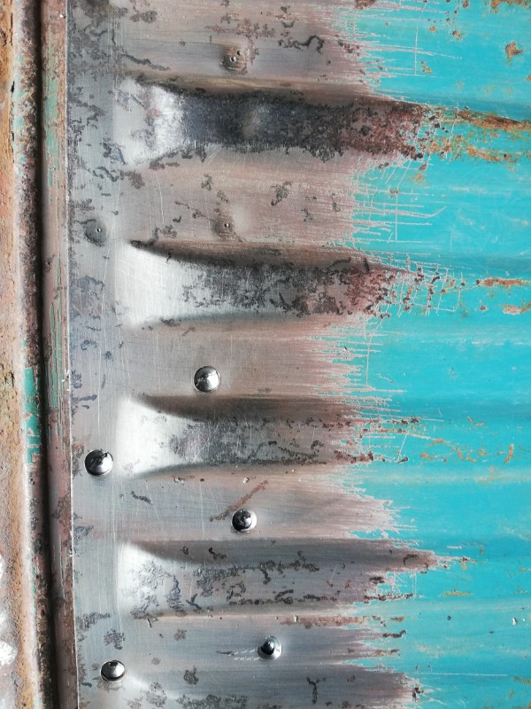

Voici le détail du plancher :
J'aurai besoin d'un bout de plancher mesurant 30 x 30 environ pour refaire les ondes...
Merci pour votre aide ! :salut:
Je précise juste que si quelqu'un pouvait m'aider, il me faudrait une réponse dans les 48 h , passé ce délai, je me débrouillerai sans ce bout de tôle...car je compte terminer le remontage de la jupe arrière très rapidement et dans tout les cas après avoir trouvé une solution pour reboucher les trous du plancher avant de poser la jupe...

J'ai une AK400 en très bon état... sauf le plancher arrière qui avait quelques trous (un peu plus que ta voiture). Il aurait fallu déposer la caisse, découper le plancher, ressouder, remonter... un travail de fou (et un prix).
Du coup, j'ai fait une réparation à la sauvage avec du stratifié fibre de verre/résine, un bon ponçage, un coup de peinture dedans et dessous et c'est impeccable.
Je sais, ça fait un peu bricolage... mais bon... c'est vraiment nickel.

Je suis à peu près certain que je ne trouverai pas ce que je cherche ...qui aurait l'idée de conserver un bout de tôle rouillée dans son atelier...mais bon, en vertu du principe "qui tente rien..." j'ai posé la question...
Je pense que je vais utiliser le Mig et des bouts de tôle que j'arrondirai un peu puis je souderai en espérant ne pas faire de trous encore plus grands...la finition se fera au mastic métallique , et ponçage...j'envisage plus tard d'habiller tout l'intérieur du plancher au plafond avec du lamellé/collé , du coup même la tôle ne se verra plus... :salut:
