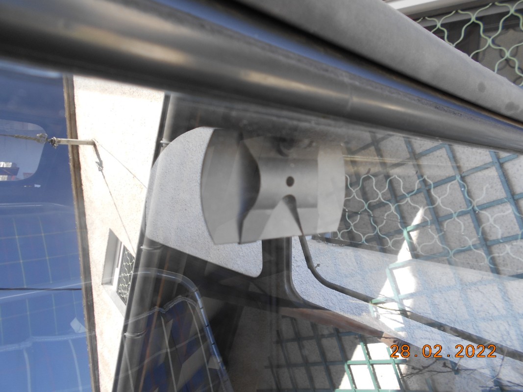

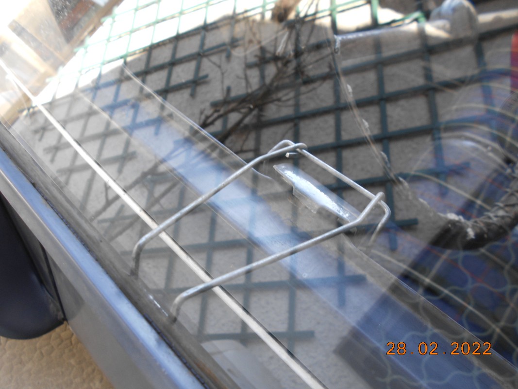

Sinon j'ai pu poser mes labinaux en bidouillant un peu !!
Il faut tordre un peu la pate sur laquelle se situe la vis de fixation.
Suis assez fier de celui-ci qui est d'époque !!

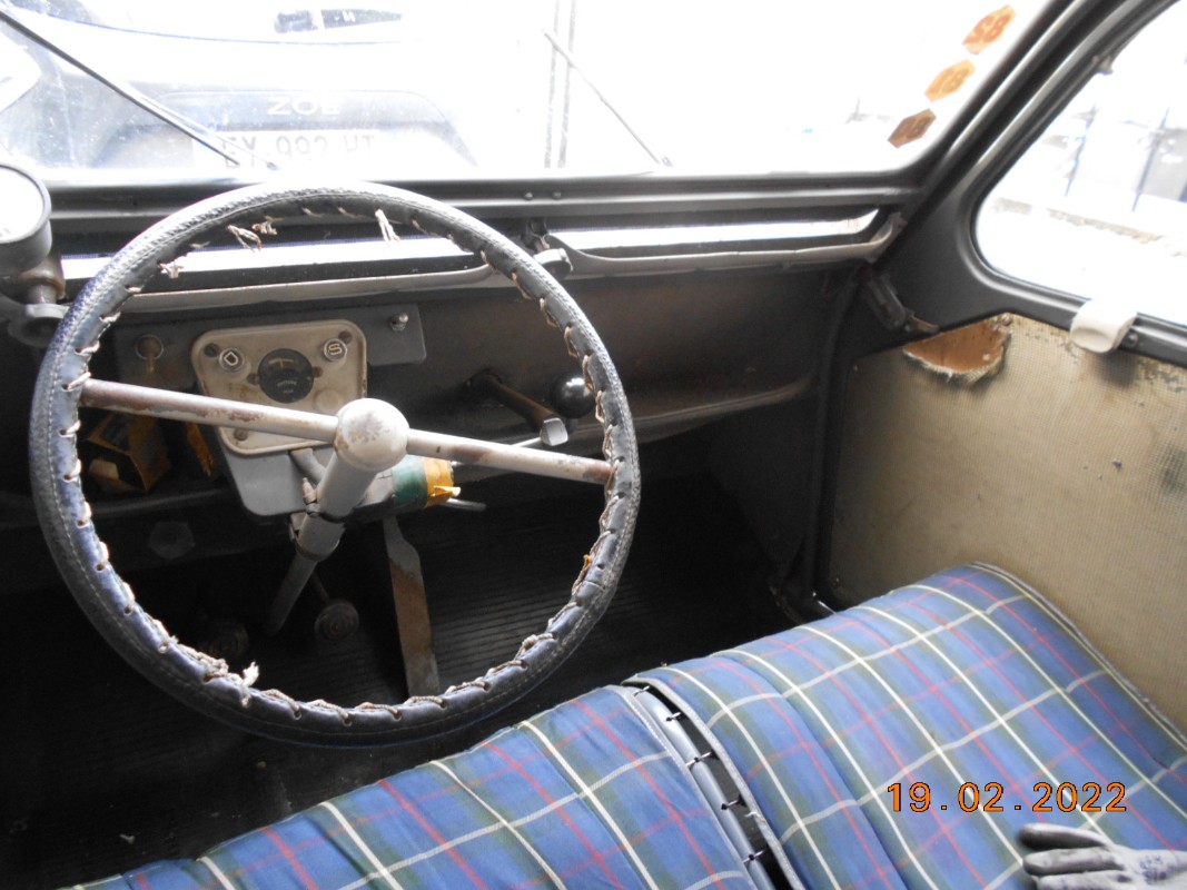

La connerie du jour !!
Je suis un gros bouffon ! Je pensais que les boutons stater et démarreur se dévissaient... Je voulais dévisser les boutons pour démonter la plaque de tableau de bord afin de la repeindre...
Du coup J'ai pris une pince étau, une multiprise, et j'ai tout cassé !!
Plus qu'à trouver une tirette !!

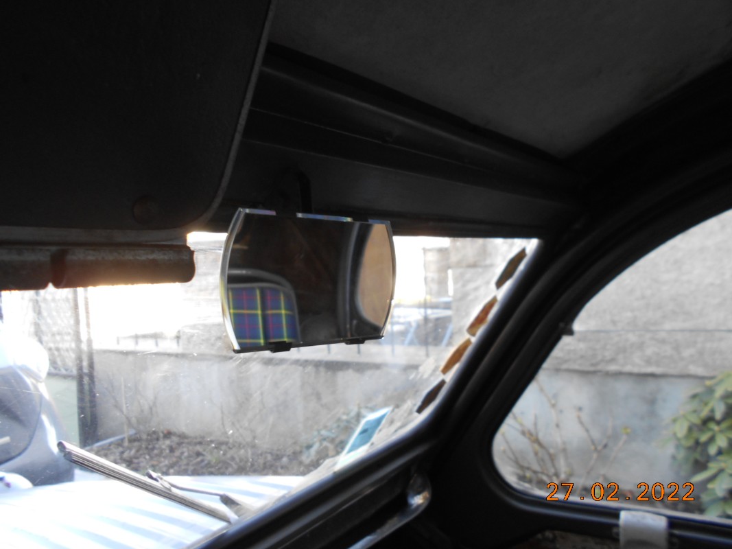

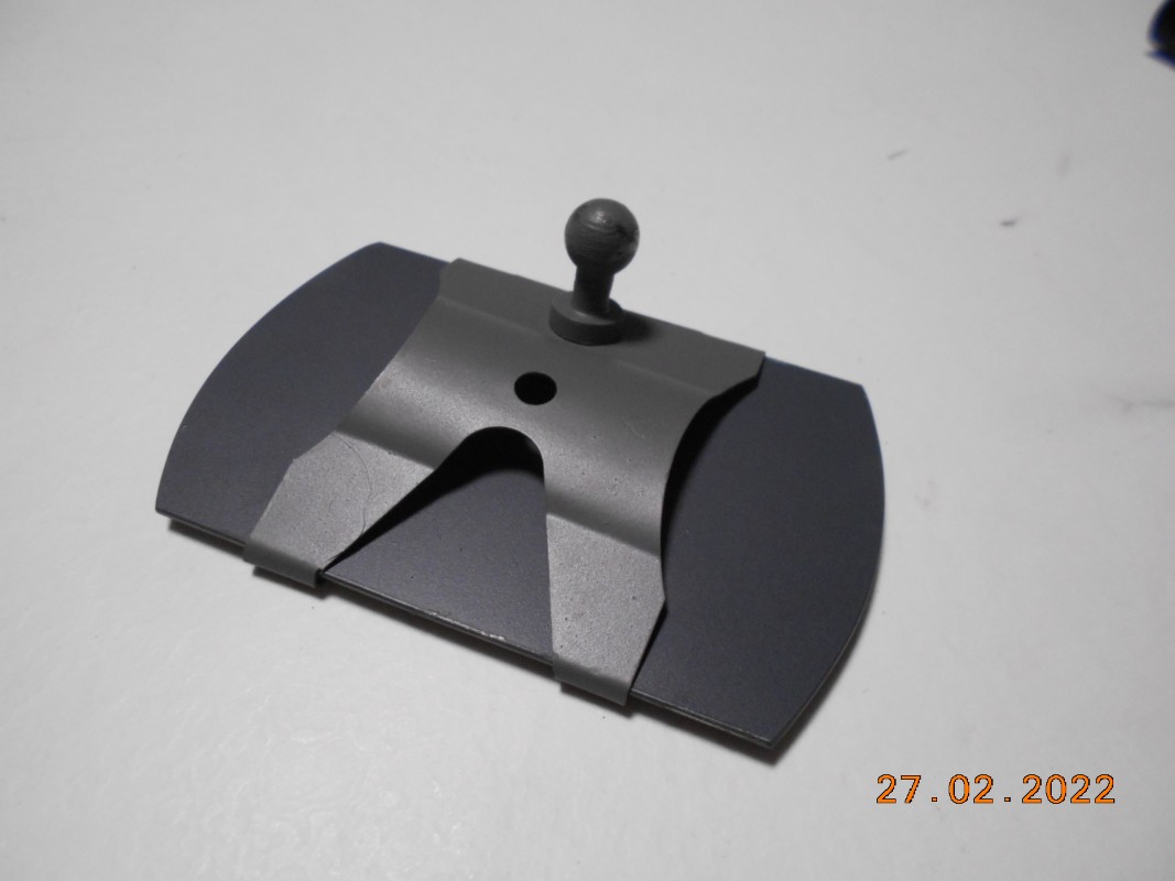

Ai trouvé et installé le rétroviseur de 1955 qui n'avait pas de bordure et fut interdit en Décembre 58... Et supprimé des modèles en Juillet 1959.
Faut avouer que ça a de la gueule et que cela fait davantage rustique !!!
- Messages : 17171
Re: Réfection 2cv AZ 1955
Ca a de la gueule, c'est vrai !
Mais au contraire de toi, je lui trouve un petit air de modernité toute industrielle, avec son support acier et sa couleur gris béton !

C'est moi qui l'ai repeint, je n'aurai peut-être pas du alors !! ?
- Messages : 9629
Moi je trouve ça très réussi
