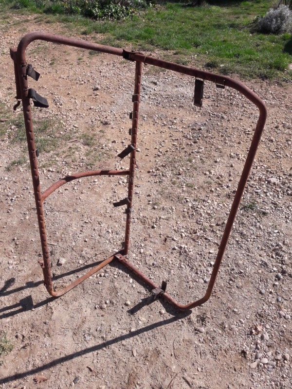

Un voisin m'a donné cette armature
je pense que c'est un ENAC mais j'ai cherché des posts dans ce dossier sans en trouver.
La "barre du milieu" de l'assise est courbée et il n'y a pas de barre médiane verticale dans le dossier. De plus, il y a des élastiques assez gros que je ne trouve pas chez les fournisseurs.
C'est vrai qu'au point où j'en suis de ma restauration, rien ne presse, mais je me documente.
Qui peut m'aider? :clap:

Je dois loin d'être un spécialiste mais il me semble que les élastiques larges ont été utilisés pour les toutes premières 2cv :???:
Je vais gratter un peu et je reviens vers toi.

J'ai trouvé ça.
Sacré @bob41 , une véritable bible :pouce: ... deuchiste.
http://forum.2cv-legende.com/viewtopic. ... te#p159898
Ça ressemble beaucoup à la tienne et en plus il t'explique le type de tube utilisé pour fabriquer les banquette selon l'année.

:merci: Eric, j'ai de la lecture en vue!!!

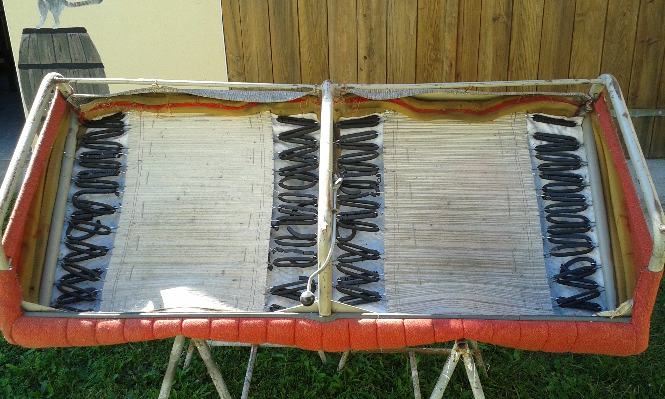

si ça peux aider...

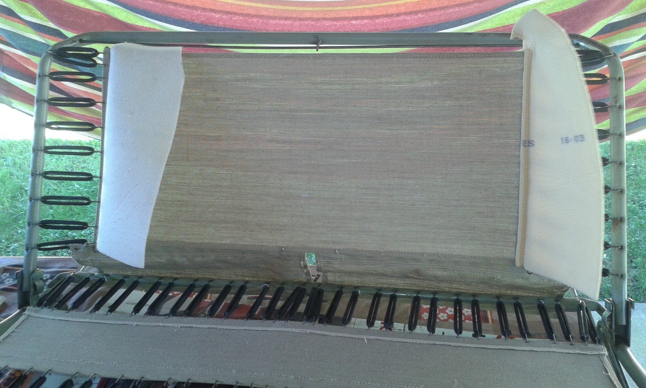

En tout cas, il semble qu'il y ait eu plusieurs type de banquette rabattable :

D'après la deuxième photo de Lucky 40, les toiles ( sommiers?) font toute la largeur de la banquette, c'est ce que j'ai cru deviner sur mon armature. Et effectivement, il y a dû avoir plusieurs types de banquettes ENAC. En tous cas merci pour toutes les infos. De toutes manières, je suis pas fixé pour les futurs sièges, j'en suis loin et j'ai encore le temps de faire des trouvailles! :pense:
